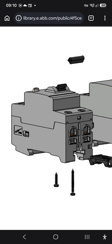

Aan de hand van wat je zegt, vermoed ik dat je een elektriciteitsgeleider in het onderste gat hebt gestopt, die is bedoelt voor een kamrail, ik zou daar nooit een geleider in stoppen. Ik weet niet wat er gebeurt met de klemming en of ze er zo goed inzitten.
Maw het is de bedoeling dat je de twee geleiders van de aparte kabels, samen in het bovenste gat stopt en dan dichtschroeft.
Afbeeldingslocatie: https://tweakers.net/i/UGP5wPmkyvKC9kUKxXJEG-ArunM=/x800/filters:strip_icc():strip_exif()/f/image/poedJpWe7fa2oqPq3GCqnSSN.jpg?f=fotoalbum_large
Als er 2 aders in 1 gat zitten zit 1 ader erg los (als je dat bedoeld).
Na het verplaatsen van 1 ader per gat zit alles muurvast. Dat is toch veel veiliger?
