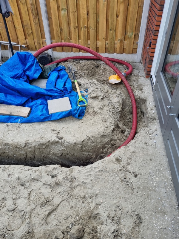

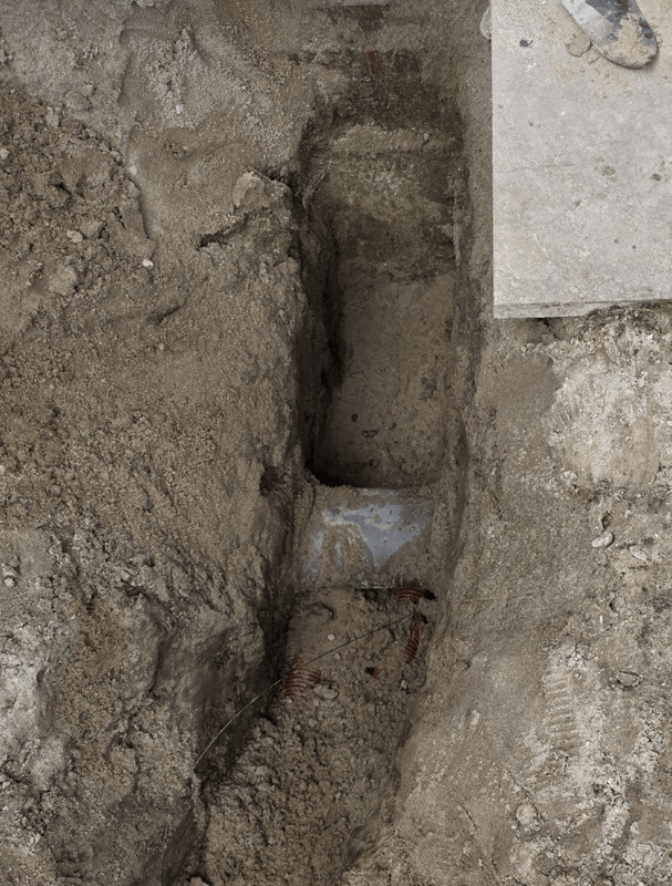

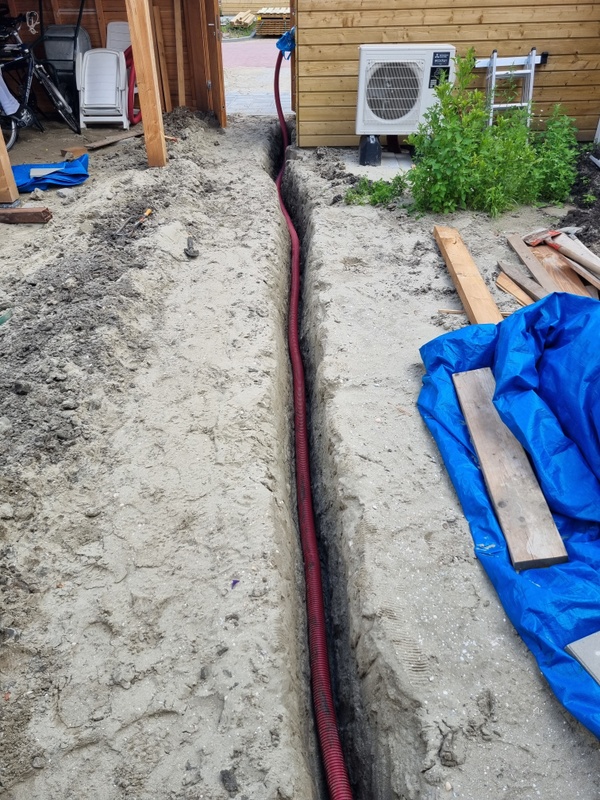

Ik sta voor grotendeels dezelfde opgave, met hetzelfde doel: ymvk kabel 5x4 + utp kabel(s) tbv auto opladen in de achteruin.
mantelbuis al in de achtertuin (50cm diep), ligt nu in een bocht klaar om onder/door de fundering te gaan.
Afbeeldingslocatie: https://tweakers.net/i/Jn1-HCHebohSwMZflmv_YRmcsxU=/x800/filters:strip_icc():strip_exif()/f/image/wwaXUcO8w8Rsa6UCr8KgOmDo.jpg?f=fotoalbum_large
Afbeeldingslocatie: https://tweakers.net/i/gdUtRpD2Qh-SRUtSr__bVYxzC90=/x800/filters:strip_icc():strip_exif()/f/image/EtQBH55xVdNh0D0KMzM6jY4m.jpg?f=fotoalbum_large
Ik woon iets ten zuid westen van Dordrecht. Ik kom om 50 cm al klei tegen.
Nu dus klaar om onder/door de fundering heen te gaan.
Adviezen zijn welkom: ik heb nog niets gehuurd (qua materiaal). De mantelbuis al wel (zie foto) maar nog geen Ymvk + utp kabels (die komen later wel: ik heb nog geen electrische auto). Het is een nieuwbouwhuis met dus nog geen tuin.
Begrijp ik het goed dat het beste is te proberen onder de fundering door te gaan?
Het irritante is wel dat er een grote (riool)buis direct langs de kruipkelderruimte loopt waar ik niet boven of onder langs (zonder te graven) pas.

  • JaMaaT
  • Laatst online: 28-11 23:24
Waarom wordt het advies van meerdere genegeerd? Waarom niet gewoon door het muurtje wat op de fundering staat en waar je vloerplaten op dragen. Daar kom je met een lange boor wel doorheen.

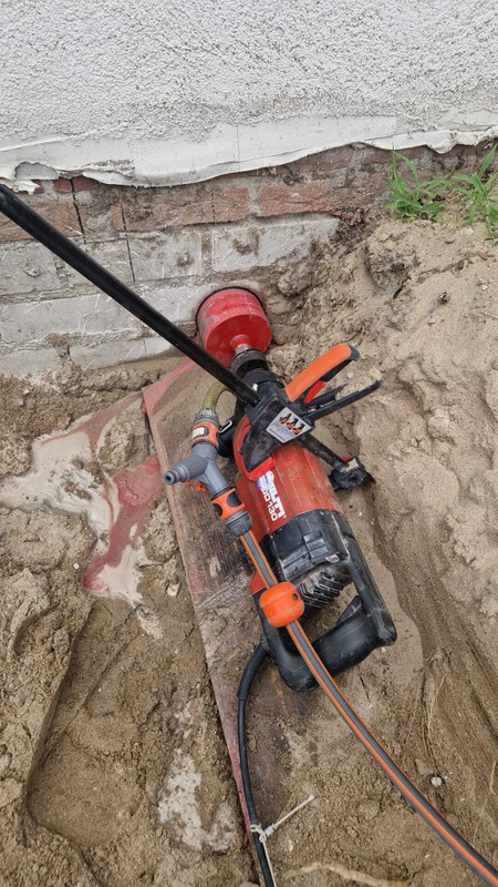

Mijn ervaringen door de jaren heen:
- Als een mantelbuis al een kabel erin heeft, is een tweede erbij krijgen écht lastig, zo niet onmogelijk.
- Ik heb in een mantelbuis wel eens meerdere flexbuizen getrokken (in één keer), en die per stuk gevuld, dat gaat wél goed, ook naderhand.
- Maak je een greppel? Altijd een of meerdere extra mantelbuizen voor je-weet-maar-nooit. Een rolletje 40mm 50mtr kost zo weinig dat het bij mijn een no-brainer is. Je kunt ook gewone elektra flexbuis pakken, of een combi.
- Door de fundering heen boren valt niet mee; net erboven gaat veel beter, zeker in het geval van geïsoleerde vloer, zodat je door het EPS kan. Constructief in het midden van de hoogte boren.
- Er onderdoor lukt vaak wel, en kleigrond is echt geen dealbreaker
- Gat schuin naar beneden boren snap ik nooit zo erg in deze toepassingen; of het water nu door je spouw naar binnen sijpelt of buitenom naar de bodem van de kruipruimte gaat...bovendien zijn open stootvoegen ook niet afwaterend, en met een beetje windstuwing gaat het water dáár natuurlijk ook prima doorheen.
- De Mexco borenset van toolstation (85987) is op papier vooral geschikt voor zachte steen, maar in de afgleopen maanden heb ik:
---- 8 gaten in kanaalplaatvloeren Ø127 geboord tbv balansventilatie (20 min per gat)
---- 1 gat Ø127mm geboord door een buitenmuur (kalkzandsteen, spouw, metselwerk)
---- 1 gat Ø127mm geboord door een dragende tussenmuur (kalkzandsteen)
Boor Ø127mm is nu voor de helft versleten, maar dus prima geschikt voor toepassingen waarvoor hij niet gemaakt is, zeker voor dat geld.

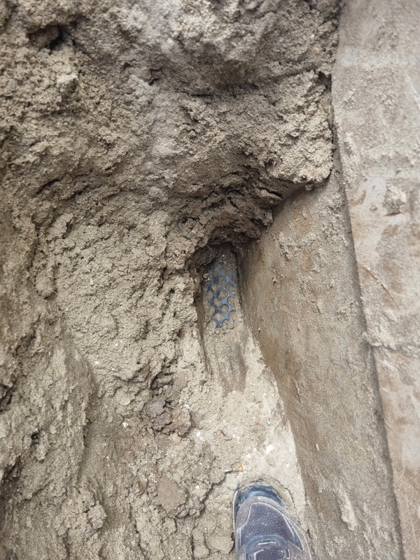

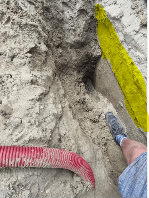

Ik wilde vandaag proberen de mantelbuis onder de fundering door te duwen/leggen. Om dan op een later moment in de kruipkelder wel door te gaan.
Bij het dieper graven tegen de gevel kom ik op ca 90 cm diepte. een donkergrijze mat tegen, zie foto.
Wat moet ik nu mee?
Wijzigt dit het advies om toch door de fundering te boren (ipv er onderdoor te gaan)?

  • Vorkie
Je moet zeker nog wel een stuk uitgraven richting de tuin hoor voor je bocht, of wil je soms haaks eronderdoor? ☺️
Dan zou je waarschijnlijk op een stuk komen dat je geen mat hebt.

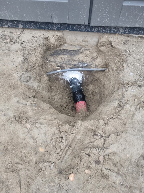

Nou is het voor 1x denk ik, maar haaks is meestal vervelend met kabels trekken. Daarom zo flauw mogelijke bochten.

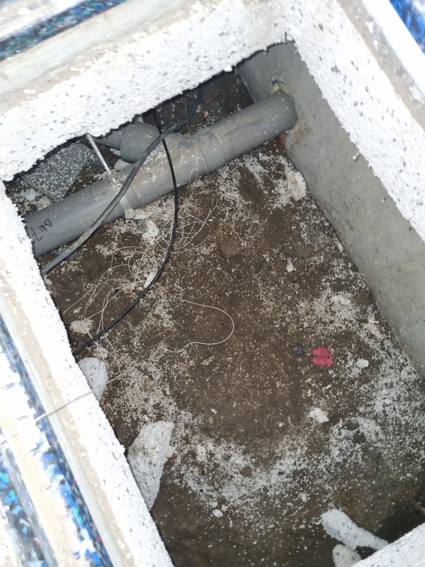

Heb je al eens onder je huis gekeken? Hoe ligt het er daar bij van die specifieke plek? Heb je daar foto's van?
Afbeeldingslocatie: https://tweakers.net/i/p86dVN8ZEU62XMNHSJM-Dpa9h8o=/x800/filters:strip_exif()/f/image/Rp18xmEEMMjQWeOunRPnNvBl.png?f=fotoalbum_large
Ik had zelf niet zo lang geleden nog een 3 tal 63mm buizen onder de fundering door getrokken, ik moest alleen nog onderlangs bij een 160mm rioolbuis (waar ik gelukkig niet met de graafmachine in had gezeten...

Die mat is de drainage om te voorkomen dat er water ophoopt.
Als je er onderdoor wilt graven moet je aan beide kanten een flink gat maken. En dan er nog onderdoor tunnelen. Ik heb niet de indruk dat de kruipruimte lekker ruim is, of dat die plaat te zien is.

@jeroen3 dank je wel voor je reactie.
De kruipruimte is zeker niet lekker ruim (maar welke kruipruimte is dat wel??).
Ik heb geen idee hoever die drainaigemat uitsteekt t.o.v. de fundering. Hoeveel cm "overloop" wordt er gemiddeld gebruikt is dat misschien bekend?

JaMaaT schreef op woensdag 24 juni 2026 @ 19:20:
@JaMaaT sorry voor late reactie van mijn kant. Had het allemaal even laten rusten.
Graag volg ik de beste adviezen op :-)
Bedoel je met "het muurtje" dit (aangeven met geel):
Afbeeldingslocatie: https://tweakers.net/i/X1dvHccDElWVWyKWQamHCyy6YXw=/fit-in/4000x4000/filters:no_upscale():strip_exif()/f/image/bK6bwu8SRRouCDyymPLnyWmE.png?f=user_large
En zo ja: hoe groot moeten die gaten dan zijn om de grondkabel er door heen te doen? (en er nog ruimte is voor UTP kabel later?) Hoe groot adviseren jullie het gat te boren?

  • FRANQ
  • Registratie: Juli 2017
  • Laatst online: 22:17
@pastafan Als je de bochten te scherp maakt dan krijg je er nauwelijks nog een kabel doorheen.
Dus als je van 50cm naar 90cm omlaag moet, zal je een helling moeten maken van zeker een meter. hoe flauwer hoe beter.
Zelf zou ik gewoon een kernboormachine huren, en een gat boren dat zoveel mogelijk in lijn met de mantelbuis ligt.
[ Voor 7% gewijzigd door FRANQ op 24-08-2026 13:17 ]
  • assje
  • Laatst online: 21:08
FRANQ schreef op maandag 24 augustus 2026 @ 13:13:
Dat inderdaad. Paar maanden geleden heb ik er bij mij 3 gedaan. Ik kon de boor gelukkig makkelijk lenen in mijn netwerk (al ontbrak de handgreep :> ). Twee gaten zaten er binnen 5 minuten in; dat had met iedere boor en droog ook gelukt. Het 3e gat ging extreem moeizaam; blijkbaar was ik hier op stuk anker/betonijzer o.i.d. terecht gekomen. Achteraf had ik gewoon nieuw gat moeten pakken maar je denkt toch steeds "misschien ben ik er bijna".
Ofwel; als je geen pech hebt fiets je dat er zo in met een kernboormachine. Kan je huren of met wat uitzoekwerk voor rond de €150 al wel kopen in hobbykwaliteit (inclusief boor).

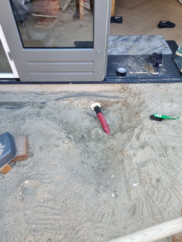

Gisteren aan de slag geweest en we hebben het voor elkaar gekregen:
1. Gat geboord in de balk boven de fundering, mantelbuis iets verlengd en vastgepurd.
2. Kabel (grijze stroomdraad YMVK, zwarte netwerkdraad) in de kruipkelder gelegd (met pvc buisjes om touwtje te trekken daarna de YMVK + netwerkdraad erin getrokken, tot aan de kruipkelder opening. Dat is voor nu even voldoende.
Als dank aan de meedenkers hieronder de foto's van het voorlopige eindresultaat:
Mantelbuis in beton:
Afbeeldingslocatie: https://tweakers.net/i/YAhahLFcuO_62EKiGvuI_EgPtEg=/x800/filters:strip_icc():strip_exif()/f/image/uLlTJa8xMq4MLWiWTawC3eYi.jpg?f=fotoalbum_large
YMVK + netwerkdraad gezien vanuit de kruipkelder opening:
Afbeeldingslocatie: https://tweakers.net/i/LTLK8pJ9n7fAMQH13CzDHQruvB4=/x800/filters:strip_icc():strip_exif()/f/image/c4s0udp8r95S9E53I03oui6X.jpg?f=fotoalbum_large
Nogmaals bedankt voor de tips en adviezen. Voorlopig voor nu even voldoende, de volgende stappen die ik nog voor me zie:
  1. gat boren in de meterkast (ligt ca 3 meter vanaf de kruipkelder opening)
  2. vanaf de kruipkelder opening de kabels YMVK en netwerk te sturen/geleiden naar het gad in de MK.
  3. Vanuit MK touwtje trekken dat nog aan de kabels vastzit en zo de YMVK + netwerkdraad omhoog trekken.
  4. MK gat weer netjes dichtkitten/purren.

  • pastafan
  • Laatst online: 13:43
Ik heb de overtollige PUR schuim weggesneden, en daarover een dikke laag Bison Poly max kit gekit. Moet nu toch echt wel waterdicht genoeg zijn.
Resultaat:
Dank voor alle adviezen.
