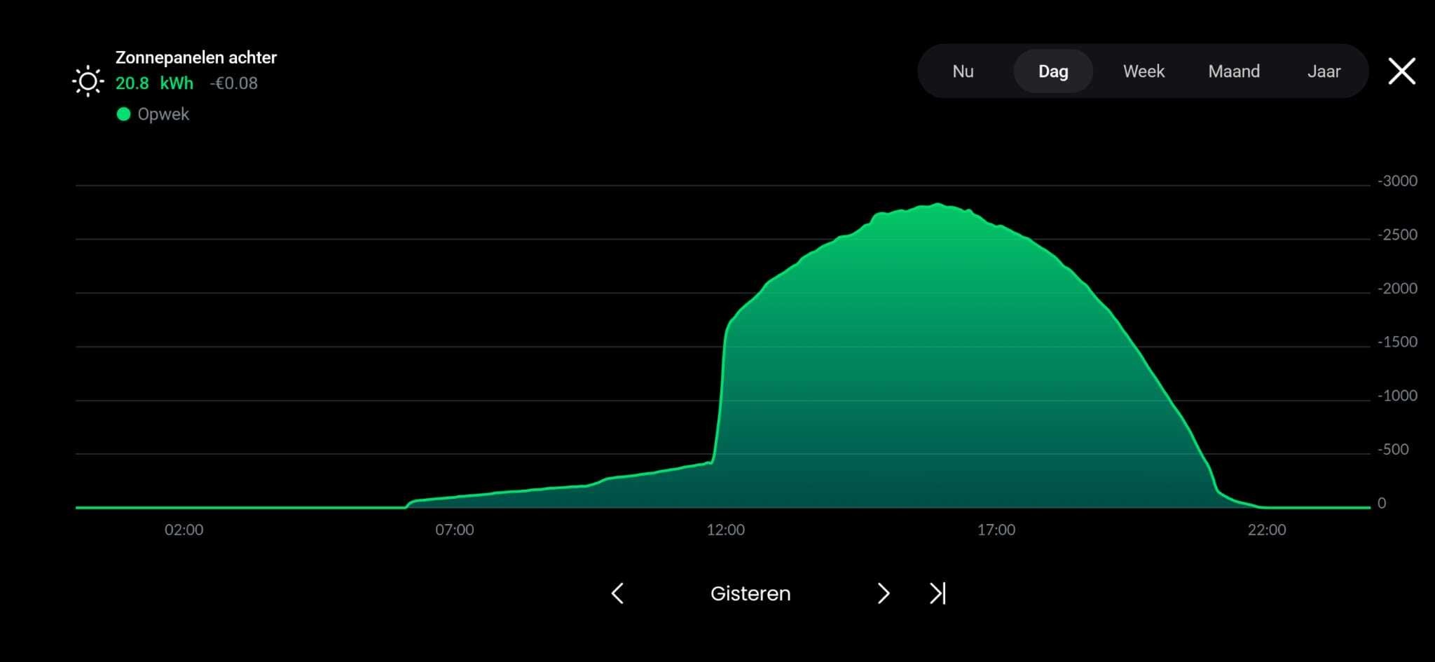

Sinds 2020 hebben we op de achterzijde (zuid-west) van onze woning 12 stuks 320wp zonnepanelen liggen met een Goodwe GW3600D-NS omvormer. Nu komt er binnenkort een warmptepomp (Quatt All-electric met 1 buitenunit) en gaan we daardoor natuurlijk meer stroom verbruiken, voornamelijk in de winter.
Daarnaast gaan we binnen nu en een jaar ongeveer ook over op elektrisch koken. Er is nog geen EV in beeld.
Nu vraag ik mij af of het zin heeft om onze zonne-installatie te updaten door wellicht de voorzijde van de woning ook vol te leggen, vervolgens is de vraag of ik mijn omvormer dan ook moet updaten of niet?
Ben benieuwd naar jullie inzichten en argumenten.
Gister (24-6) was dit onze opwek:
Afbeeldingslocatie: https://tweakers.net/i/SeroBj4eGDyuuusgIZA-tFvLv2E=/fit-in/4920x3264/filters:max_bytes(3145728):no_upscale():strip_icc():strip_exif()/f/image/wQBFSfAD55KQGLIfY71NHhIp.jpg?f=user_large

Huidig:
https://www.thomasberger....&temp_coeff2=-0.32&max2=0
Uitgebreid met 8x450Wp:
Dat geeft op de bestaande omvormer wat aftop (1%), maar dat verlies is geen andere omvormer waard, het gebeurd op momenten met zeer lage prijzen waar je mogelijk toch al wil afregelen:
De uitbreiding geeft je in de 6 maanden rond 22 december slechts 100kWh extra.
Koop een stekkeraccu... gaat meer renderen... kan @AUijtdehaag je wel mee helpen :D
  • Ronald
  • Laatst online: 17:49
Salderen is dood… en een noordoost dak doet in de winter echt niet veel…
Noordoost doet ook niets voor koken… dat dit je meestal met de zon in west ;-)
Waarschijnlijk is het een negatieve business case…

Heb je schaduwmanagement van de goodwe wel aan staan?
Heb je 1 of twee strings nu?
Je hebt nog ruimte op de huidige omvormer volgens je grafiek.
Leg bovenaan het dak een aantal panelen. Verdeel de huidige naar 1 string en sluit de nieuwe aan op de andere ingang
Je kan ook kijken naar de nieuwe hybride omvormers van SMA die deze week zijn bekend gemaakt
Met 3 mppt ingangen en eventueel 3-fase

Huidig:

@AUijtdehaag schaduwmanagement staat aan en de zonnepanelen zitten nu op 2 strings.
@Ronald Zonnepanelen leggen en aansluiten kan ik overigens zelf, dus wellicht dat het dan sneller uit kan?
Met deze panelen 8stuks en montagemateriaal voor 8 panelen en nog wat kabel en aansluitmateriaal ben ik dan ongeveer 1300euro kwijt, in het geval ik de panelen achter allemaal op 1 string zet, en deze nieuwe ook en aansluit op dezelfde omvormer. Is dat rendabel?
Thuisbatterij zitten we inderdaad ook naar te kijken maar nog iets terughoudender omdat ik nu toch wel veel lees dat die niet rendabel zijn, of is dit icm met warmtepomp (en in de toekomst all-electric huis) wellicht anders?

@Toppertje Wat geeft de goodwe voor stringspanning op 24-6?
Goede kans dat het systeem beter werkt als 1x12. 2x6 is iets wat door installateurs gedaan wordt die nog in pre-schaduwbeheer tijdperk leven... (SMA Optitrack, 2009)

Ik zou ze eens aan elkaar knopen en op 1 mppt aansluiten.
Grote kans dat het zelfs beter werkt. (hoger rendement met 360 Vmpp)

Yes beter schaduwbeheer en efficiëntie te verwachten door ze als 1 string aan te sluiten:
Vanavond na dat de omvormer uit gaat alles uitschakelen (omvormer, groep) en dan los halen, 1 en 2 op elkaar aansluiten en op mppt 1 aansluiten.
Kan niet fout met hoe de stekkers werken… alleen goed vastklikken.

Dank voor de tip! gisteravond omgezet en de panelen zitten nu allemaal op MPPT1. Werkt vandaag weer mooi.
@AUijtdehaag, werken de accu's dan enkel op de HBC sturing en niet meer op de software van Marstek zelf? Ik lees hier op tweakers nogal eens verschillende problemen met die Marstek software, dat heeft mij er mede tot nog toe redelijk van weerhouden om er zo eentje te kopen.
