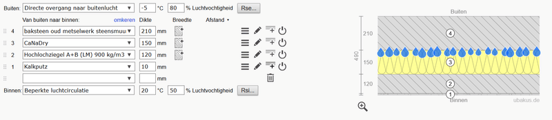

De kalkhennep werkt als vochtbuffer, dus de condensatie die je ziet in de Ubakus opzet zou niet voor problemen moeten gaan zorgen mits het binnen en buitenblad voldoende dampopen is.
Ubakus opzetje:
Afbeeldingslocatie: https://tweakers.net/i/lomzw_77wPvkT3DJg4t6G5V32yY=/800x/filters:strip_exif()/f/image/vWBj1pi0jc6G37No0MhKWUIY.png?f=fotoalbum_large
Ben benieuwd naar jullie adviezen!

Ik ga dit ook doen maar dan met HSB voorzetwanden binnen. Daarmee kun je wel de handleiding volgen van canadry zelf, daarin zit ook luchtdichting door middel van esb platen en de naden dicht te tapen met pro clima tescon vana tape. ESB is ook damp open, meer dan OSB platen volgensmij. Mis je hier niet de luchtdichting?

Heb Exie zelf eens gecontacteerd en zij gaven aan dat met mijn specifieke opbouw het zeker kan werken, ondanks dat het niet exact is zoals zij dat voorschrijven. Het belangrijkste is om je opbouw zo dampopen mogelijk te houden zodat de kalkhennep het vocht goed kan bufferen en afgeven.
V.w.b. de luchtdichte laag; ons plan is om een kalkpleister (of leem) afwerking toe te passen. Naar mijn weten is dit voldoende luchtdicht om ongewenste luchtstromen te voorkomen. Misschien nog verstandig om rondom de balkenkoppen nog wat extra aandacht te besteden hieraan.
Ga binnenkort langs bij Bouwgroen | Bouwcenter om eens te horen wat zij er van denken. Zal ook de luchtdichting eens voorleggen, dat is wel een goed punt en wellicht een zwak punt van de opzet zoals ik 'm nu heb staan.
