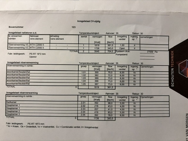

ik heb een warmtepomp icm vloerverwarming/koeling. Nu zijn mijn ventielen allemaal open gedraaid waardoor de instellingen niet meer goed zijn.
Ik heb twee WTH verdelers, die op de begane grond staat en op zolder.begane grond pakt de woonkamer en degene op zolder doet alleen de eerste verdieping.
Afbeeldingslocatie: https://tweakers.net/i/JSKnqB64kPijQ8UqIUUfaaWKwpg=/fit-in/4920x3264/filters:max_bytes(3145728):no_upscale():strip_icc():strip_exif()/f/image/vy8kRQ7mPHb49WxIIWXrqZzH.jpg?f=user_large
Afbeeldingslocatie: https://tweakers.net/i/Lwb3otou61I9PP540w5cnL-s9SQ=/x800/filters:strip_icc():strip_exif()/f/image/lJVj4k6j1MDQwnmQu0r2niBt.jpg?f=fotoalbum_large
Heeft iemand verstand van de bijgevoegde instellingen en hoe je deze via dit formulier kan wijzigen zodat de temperatuur weer goed wordt afgesteld ? Ik kan namelijk alleen aan die oranje knoppen draaien of de hoofdafsluiter aanpassen.
Ik zie bij VO dat deze op 1,5 staat, betekend dit dat ik de verdeler op de begane grond moet knijpen via de grote knop (inregelventiel) ?
Hopelijk kan iemand bij hierbij helpen
