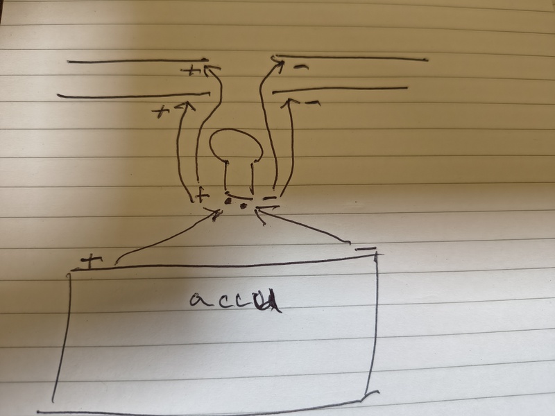

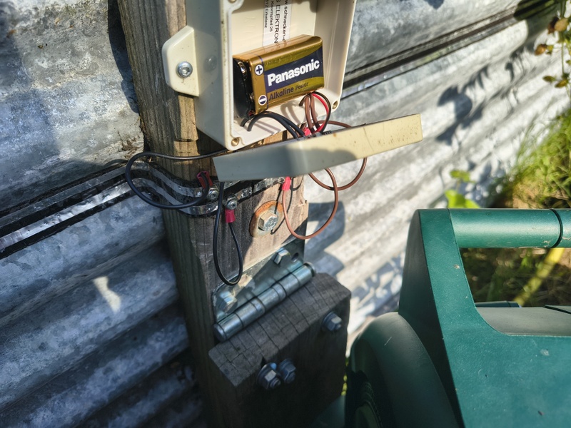

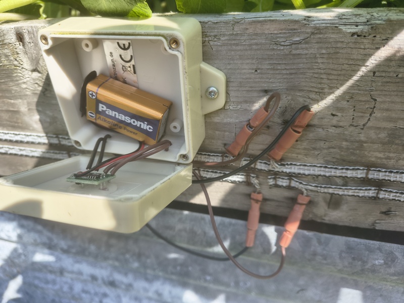

Is dit juist?
Onduidelike tekening, + en - van accu naar lampje, dan 2x + en - naar de draden?

Nee, het lampje zet je in serie, dus de + sluit je aan op het lampje, en de andere aansluiting van het lampje (normaal de - ) sluit je dan weer aan op de strip waar de plus op moet.
De andere strip sluit je direct aan op de -
En op je plaatjes staan 2 strips met dezelfde polariteit boven elkaar, in het echt wil je natuurlijk 1 strip met de + en 1 strip met de -
  • Sine
  • Laatst online: 23-09 18:51
Juist, je gaat van de plus naar het lampje en dan verder. Dus het lampje komt eigenlijk in je plus draad.
(in serie dus)

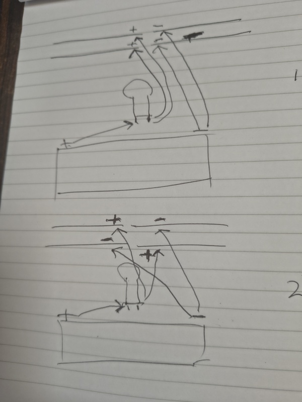

Heb nog maar even een schetsje gemaakt voor de zekerheid.
Zowel 1 als 2 kunnen denk ik.

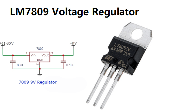

ik kreeg trouwens dit advies van de verkoper:|
there is a quite simple way for you with LM7909,
You even do not need to use the capacitors in your case only LM part
abacadraba voor mij....

Het stukje dat de lamp in serie moet staan heb je nu goed in de gaten, maar ik weet niet of de plusjes en de minnetjes met de ijzerdraden nu helemaal goed gaat.
Verbeter mij als ik het mis heb, maar de bedoeling is toch om twee kabels rondom de bak te spannen? Dus op de tekening zie ik nu vier kabels, maar in feite zijn de onderste twee rondom weer op elkaar aangesloten, toch? Als dat zo is, ben je nu je batterij aan het kortsluiten.
Wat je wilt bereiken is dat er een spanning staat tussen beide kabels, maar het circuit is normaal gesproken open. Dat wilt zeggen: Normaal gesproken is er geen gesloten pad tussen de plus en de min. Pas wanneer een slak beide kabels tegelijk aanraakt, kan er stroom van de plus, via de slak, naar de min lopen. Dat ervaart de slak als een elektrische schok en daardoor deinst de slak terug. Je wilt juist niet dat er altijd stroom van de plus naar de min loopt. Dan is je batterij of accu heel snel leeg en dat bereikt niets op het gebied van het afweren van slakken.
  • linp
  • Laatst online: 22-09 08:24
Nee het zijn 2 tekeningen .
Er lopen idd 2 draden, gescheiden, zodat de slak het circuit sluit idd.
Maar in ieder geval heb ik de serie met de lamp nu goed dus, dan moet het gaan lukken.
( de dubbele regelafstand kan ik niet aanpassen)

Maar ik zie in je 9V situatie ook nog een printje, wat doet dat?
En eens dat het op je mening lijkt dat je linksom plus doet en rechtsom min ipv boven en onder een andere polariteit.
  • Sine
Spanningsregelaars zijn inderdaad sluipverbruikers, niet dat is niet veel, maar in geval van een accu kan die stiekem toch snel leeggetrokken worden.
Die 4 draden is iets van die besturing, en heb je niet nodig. je maakt twee lussen eentje boven, eentje beneden, boven hang je aan de + en beneden aan de - (of andersom, dat is op zich niet spannend)
