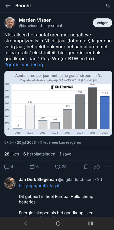

  • Wozmro
Afbeeldingslocatie: https://tweakers.net/i/vNxF2BOy4WLt0TOd_gW0CTTdZG4=/x800/filters:strip_exif()/f/image/Str4GnZbkc7GpLjr4v5w9a5F.png?f=fotoalbum_large Het aantal uren met negatieve en bijna gratis stroomprijs is dalende.
Vooral door de opkomst van batteriien en meer vraagsturing.
Niets mis met de eigen opwek sturen en eventueel beperken indien nodig. Maar ik zou daar ook niet al teveel tijd en geld in steken.
Ik heb het zelf ook een jaartje getest met HA sturing en dat werkt goed maar je moet er wel een beetje mee bezig zijn is mijn ervaring, het is niet 100% stabiel. Soms een een akkefietje in HA, soms komen de stroomprijzen eens niet door.
Hoe meer verbruik en opwek hoe interessanter het wordt (massa is kassa) maar in mijn specifieke geval. all-electric, ev kan niet thuisladen maakt het geen verschil.
Zeker nu mijn energieleverancier (Vlaanderen) met een soort van halfdynamisch contract gekomen is dat van zichzelf niet onde nul kan gaan maar je wel een deel van het gemiddelde dynamische tarief van afgelopen maand ontvangt.
Kort gezegd: je krijgt min. 1€c/kWh en kan max is afhankelijk van tijd van het jaar, al dan niet energiecrisis gaande,...
