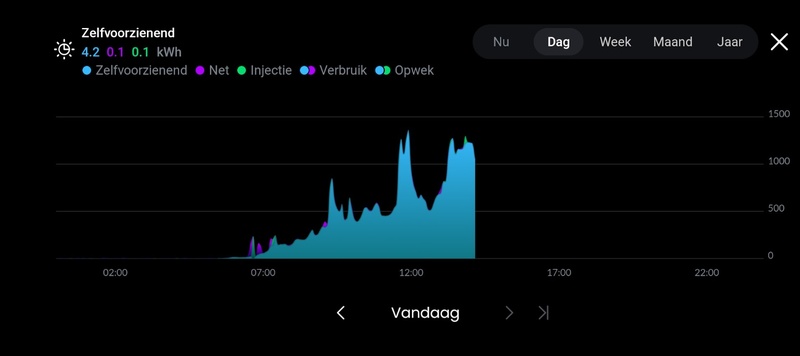

Ik heb er vier paneeltjes opgelegd, met een 1800 Watt Hoymiles microomvormer (stopcontact). Werkt prima, en voor onze situatie levert het ook genoeg stroom Kan er nog een electrische motorscooter en marstek Venus V3 mee opladen ook.
Het enige lastige is het op het dak krijgen, ze zijn nogal lomp, zwaar en krasgevoelig. Wij hebben het met zijn tweeen gedaan.
  • Marzman
Marzman
They'll never get caught.
LAD93 schreef op dinsdag 23 juni 2026 @ 14:01:
De TVT is voor mij minder relevant, ik vind het leuk om met dit soort dingetjes bezig te zijn en de elektricien is een kennis die voor een leuk prijsje ook wel wat wil bijklussen. Maar ik snap dat het voor velen een onderdeel van de afweging is.
De terugverdientijd is relatief laag, want omdat je minder vermogen hebt wordt het vaker gebruikt en de kosten zijn veel lager dan een installatie laten plaatsen. Ik denk dat ik ze in een paar jaar terug verdient heb. Als je 25 cent pakt voor een kWh (klopt ongeveer) kun je het vrij simpel uitrekenen als je er zo'n homewizzard socket tussen zet. Ik heb deze maand al 40 euro bespaard.
Ik heb ook nog een plugin thuisaccu, maar dat is een ander verhaal met terugverdienen omdat ik met die zonnepanelen al vaak 70 procent zelfvoorzienend was. Het maakt het wel makkelijker want je hoeft minder op te letten wat de zonnepanelen doen omdat de accu het resterende bijleggen waardoor ik bijna altijd 97 procent haal uit de zon.
Vandaag is er hier niet zo veel zon (vanmorgen niet, het begint nu wat meer te worden) maar het is toch genoeg.
Afbeeldingslocatie: https://tweakers.net/i/BmzFweVPgMuoTCsg7yoEXfGvaBI=/800x/filters:strip_icc():strip_exif()/f/image/wqOHZ2ubu24scWQhGiFdeEkY.jpg?f=fotoalbum_large
[ Voor 29% gewijzigd door Marzman op 23-06-2026 14:20 ]
