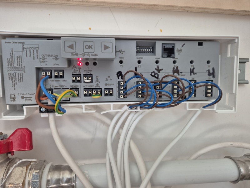

Ik heb een nieuwbouw woning met Panasonic warmtepomp en Watts (draadloze) thermostaten in de woning. Op iedere verdieping een verdeler voor de vloerwarming.
Nu wil ik de vloerwarming voor het eerste gebruiken voor koelen, en dit gaat niet echt soepel.
De panasonic heb ik inmiddels op de koelmodus staat (leiding vanuit/naar de panasonic voelt ook koel aan inmiddels), ik heb de Watts themorstaten op een laag genoege temperatuur staan (20 graden, maar ook op 18 veranderd er niks) dat die zou moeten koelen. Ook in de Watts instellingen staat koelen op Yes. Maar er gebeurd vervolgens niks. Ik zie ook geen 'koelvraag' icoontje op de Watts verschijnen overigens.
Moet ik nog iets omzetten/wijzigen aan de verdeler (3 verdelers, op elke verdieping 1), of zie ik iets simpels over het hoofd?
De installateur is, laten we zeggen, wat moeilijk bereikbaar, dus ik heb meer succes denk ik op korte termijn door zelf wat uit te vogelen en rond te vragen.
Dank alvast!

Ik vermoed dat je één van je thermostaten opnieuw moet koppelen om hem als master in te stellen, maar dat is misschien iets wat je beter met je installateur kunt bespreken.
Je kunt nog proberen om de contacten met het sneeuwvlokje met elkaar te verbinden (die naast de "NOT USED" contacten zitten, dus niet de 230v). Dit zou het systeem in ieder geval in koelmodus moeten zetten. Als dit werkt kun je hier later samen met je installateur een verbinding met de warmtepomp mee maken. Of je kunt er een schakelaar op aansluiten zodat je hem handmatig om kan zetten.

Ik zou de handleiding van die watts controller er even op naslaan als je een typenummer kan vinden ervan, maar:
Rechts op die watts vloerverwarming aanstuur unit zit een niet verbonden aansluiting met symbooltjes voor open contact = verwarmen, gesloten contact = koelen. Ik vermoed dat daar gewoon nog een aansluiting mist om de koelstand te activeren? Maar zonder handleiding is het moeilijk te zeggen of die mist of dat de instelling in de menu's voldoende is.

Hier is de handleiding te vinden (ik denk dat dit de goede is): https://www.watts.eu/nl/technical-support/manuals/electronics/wfc-03hcrf-iom

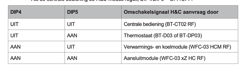

In hoofdstuk 4.2 staat hoe de koelmodus geactiveerd wordt. Zoals je verdeler nu geconfigureerd staat verwacht hij dat er een centrale bedieningsmodule gekoppeld is, klopt dit? Zo niet dan moet je hem denk ik op de tweede modus zetten (DIP4 uit en DIP5 aan) om een van je thermostaten als master te gebruiken.
Of er een centrale unit is durf ik niet te zeggen, ik zie nergens iets extras tov de Watts thermostaat per kamer (ook rond de binnenunit van Panasonic of bij de verdelers, nergens een extra kastje van Watts.
Als ik in de woning de temperatuur wil wijzigen moet ik alle kamers (dus alle thermostaten) los af gaan, er is ook geen (centrale) wifi module.
Ik ben de DIP settings afgelopen zojuist,
begane grond: alle switches UIT
1e verdieping: alle switches UIT
2e verdieping: alle switches UIT, behalve DIP1.
Maar, de oplevering was het allemaal gehaast door de installateurs dus het zou mij niks verbazen als dingen verkeerd staan.

Dan zal de module op de 2e verdieping de master zijn. Je kunt proberen de DIP5 switch aan te zetten (eerst de stroom eraf!), dan kan je het met een van de thermostaten die aan deze module gekoppeld is op koelen zetten vermoed ik. Het ledje wordt blauw als hij op koelen staat.
ik heb op de 2e verdieping/zolder nu DIP5 aangezet (en stroom er weer op) maar er is niks veranderd, nog steeds rode LED op de verdeler en de zolder thermostaten tonen ook nog geen koelvraag-icoontjke. Ik heb alle thermostaten in de woning op 20 graden staan (en het is overal ruim warmer).

In hoofdstuk 4.2 lees je dat er centraal een keuze moet worden gemaakt tussen verwarmen en koelen. Dat kan op de warmtepomp. Maar dan moet er vanuit de warmtepomp een contact aangesloten zitten op de Whatts unit. Zodat deze unit de thermostaten in de stand koelen kan schakelen.
Het is ook mogelijk dat 1 thermostaat de master is in het omschakelen tussen verwarmen en koelen. In dat geval moet het schakelcontact uit de Whatts unit richting warmtepomp zijn gebruikt.
Zie hoofdstuk 4.3 van de handleiding.

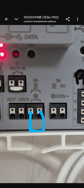

  • cd2013
  • Laatst online: 09-09 14:35
dirkus7 schreef op dinsdag 23 juni 2026 @ 14:00:
dit inmiddels gedaan maar er gebeurd na de stekker er weer in gestoken te hebben en wat gewachten te hebben eigenlijk niks anders dan normaal. Initieel flitsde de Z-leds wat, maar uiteindelijk alles zoals op de foto.
Afbeeldingslocatie: https://tweakers.net/i/bXFtzRqovJuh9EAr13pXXyNUhSI=/800x/filters:strip_icc():strip_exif()/f/image/tr7Nrq8rrtE3XwVttfsK6P6Y.jpg?f=fotoalbum_large

cd2013 schreef op dinsdag 23 juni 2026 @ 14:35:
Moet je niet die H&C switch omzetten, ik zie zoiets staat vaag op de linkerkant van het plaatje.
Nummertje 4 en 5.
Het lampje is nog steeds rood, dus verwarmen. Pas bij koelen wordt hij blauw, dus ergens zit nog een probleem.

Releases schreef op dinsdag 23 juni 2026 @ 14:44:
Nummertje 4 en 5.
zo te zien moeten beiden dan op aan-aan staan. Regeling door de aansluitmodule.

cd2013 schreef op dinsdag 23 juni 2026 @ 12:16:
NOFI hier wat feedback: Je deelt de hele tijd net niet genoeg informatie en gaat net niet diep genoeg in. Het eerste zorgt er voor dat in dit topic iedereen ook enkel kan gokken, het 2e zorgt er voor dat je zelf ook niet verder komt. Als het te veel werk is, accepteer dat een installateur pas met sint-juttemis komt. Dit 'zelf' oplossen vraagt net een klein tandje meer doortastendheid.
Tip: Lees de gelinkte handleiding, schrijf exact op welke thermostaten & aansluiting module(s) je waar hebt in je huis, welke de Master is en deel dat hier. Daarnaast: bepaal op basis van de handleiding en je verzamelde informatie de juiste DIP-switch setting.

  • cd2013
Microkid schreef op dinsdag 23 juni 2026 @ 14:50:
Yes, heb 4 en 5 ON gezet en nu opeens gebeurd er wat. Ook meteen koelvraag-icoon op de Watts thermostaten. (De brug/koppeldraad op de regelaar bij het koelicoontje zit er ook nog in de zolder wat eerder gesuggereerd werd)
Gekke is wel dat door de DIP4 en DIP5 aan te zetten op de zolder, de 1e verdieping ook meteen actief werd, máár de begane grond niet. De begane grond regelaar laat nu helemaal niks meer zien en de begane grond Watts thermostaten geven nu een (geen verbinding) icoontje...apart
Foto's in volgorde, BG, zolder, 1e verdieping

  • Microkid
  • Laatst online: 09:45
Microkid
Smile
Uit de handleiding:
De Master aansluitmodule geeft de modus Verwarmen en Koelen door aan de sub-aansluitmodules. Deze informatie kan afkomstig zijn van de WFC-03 HCM RF 230 of van een Master Digital-thermostaat (BT-D03 RF of BT-DP03 RF) volgens de DIP4 en DIP5 (zie 3.3).
Je zal dus moeten uitzoeken welke van de 3 controllers je master is.

Microkid schreef op dinsdag 23 juni 2026 @ 18:08:
Uit de handleiding:
Mee eens. @cd2013 je kunt proberen om het draadje in een van je andere controllers te doen (dus weghalen bij deze) en de dipswitches 4&5 aan te zetten en kijken welke modules daarop reageren.

  • cd2013
Kan het zijn dat de zolder verdeler als master (en op koelend) gezet te hebben de begane grond verdeler gekilled te hebben? De begane grond verdeler toont geen LEDs meer of enige vorm van leven met de stekker erin. Stopcontact getest, zolder verdeler hersteld naar origineel, maar ik krijg geen LED actie meer (of iets anders) op de begane grond verdeler, lijkt wel alsof er geen stroom op zit. Terwijl ik daar niet aangezet heb. In meterkast geen groep uitgevallen en zie/ruik niks geks qua kortsluiting.
EDIT: de glaszekering in de verdeler is doorgebrand, geen idee hoe, maar dat moet eerst gefixt worden...morgen even langs de gamma.

  • da_stiech
  • Laatst online: 07-09 18:16
Ik zie dat er op de zonebalk geen aansturing is voor het koelcontact.
Geen idee hoe dit eigenlijk werkt bij een Panasonic, maar bij een Nefit hoort het koelcontact geschakeld te worden

  • cd2013
UPDATE: inmiddels met een nieuwe glaszekering de verdeler op de begane grond weer aan de praat gekregen. Die sprong nu ook naar koelmodus.
Oplossing was dus om de brug (eerdere screenshots) te plaatsen in de zolder verdeler om koelmodus te activeren, én de DIP4 en 5 aan te zetten op de zolder. De verdelers op de andere 2 verdiepingen volgde automatisch met de koelmodus.
Dank allen voor het meedenken!
