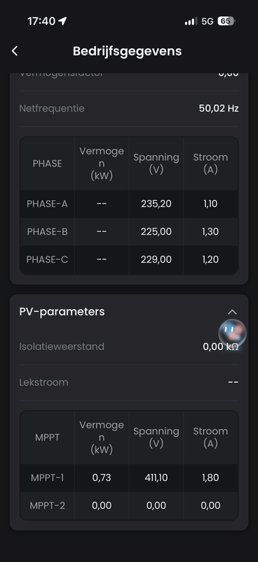

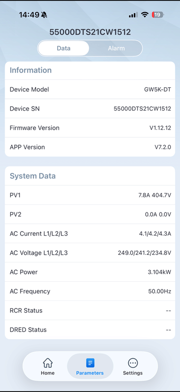

Opwekking gisteren middag:
Afbeeldingslocatie: https://tweakers.net/i/H9EcsbHYNFfo7ZtV1D9oEgPmASE=/x800/filters:strip_exif()/f/image/JyI4scGRG6JEuKCGhNqYgtv3.png?f=fotoalbum_large
Afbeeldingslocatie: https://tweakers.net/i/q509WkGRZaUDRxe7k0FWEIXvKd8=/x800/filters:strip_exif()/f/image/fx508CYWas9MsiQcaerucJrA.png?f=fotoalbum_large

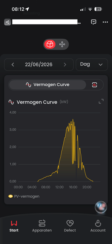

Dag grafiek:
Afbeeldingslocatie: https://tweakers.net/i/p0uLSmLOn7pq09QGtXSii23Bm1s=/x800/filters:strip_exif()/f/image/TXVylZHkCeL94X9fkBQvxnGN.png?f=fotoalbum_large

Wat is het voltage op het stroomnet op de momenten dat de zon vol op de panelen schijnt?

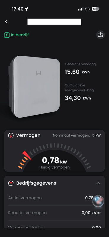

Dit is een screenshot van gistermiddag rond 14:00 uit de Solar-Go app:
Afbeeldingslocatie: https://tweakers.net/i/ytbdh9fOm4drXVomxCdxYFXfdCw=/x800/filters:strip_exif()/f/image/BUjrKniWNnIWjRaoCAPANOhN.png?f=fotoalbum_large
  • FredvZ
Het heeft er alle schijn van dat L1 iets later op de dag boven de 253V komt en de omvormer automatisch uitschakelt.
De oorzaak daarvan ligt buiten het huis van je vriendin: in haar straat leveren in verhouding (teveel) mensen terug op L1.
Dit kan stom toeval zijn doordat huizen met een 1-fase aansluiting én zonnepanelen toevallig allemaal op L1 zijn.
Het is echter niet uit te sluiten dat in de straat veel mensen overgestapt zijn van 1-fase naar 3-fase zonder de aanschaf van een nieuwe 3-fase omvormer.

Het is een nieuwbouwwijk en voor zover ik kan zien hebben alle buren in de straat zonnepanelen en meerdere buren met een EV en een laadpaal.
Ik ben niet thuis in deze materie dus ik moet het veel van google en AI hebben dus vergeef mijn ignorance maar AI vertelt dat 1 van de grootste alarmsignalen de isolatieweerstand is: Isolatieweerstand: 0.00 kΩ
'Normaal zou dit honderden of duizenden kΩ moeten zijn. Een waarde van 0.00 betekent mogelijk een lek in de isolatie van een kabel of paneel — water in een connector bijvoorbeeld.'
Zou dit nog een mogelijke oorzaak zijn?

Nee. Ik zou Voltage L1 eens checken vanmiddag tussen 13:00 en 14:00u. Zoals FredvZ al zegt tript de omvormer waarschijnlijk hierop. Heb je geen logboek met alarmmeldingen?
Noshi schreef op dinsdag 23 juni 2026 @ 10:08:
Waarom denk je dat er iets mis is?
Zitten vanaf 12u allemaal dippen in de output. Dus of er is een wolk of de omvormer tript ergens op.

De reden dat ik denk dat er iets mis is, is niet zozeer het piekvermogen van gisteren, maar de enorme variatie in stroom zoals Jim hierboven ook aangeeft. Hij lijkt de spanning niet vast te kunnen houden.
Jim423 schreef op dinsdag 23 juni 2026 @ 10:30:
