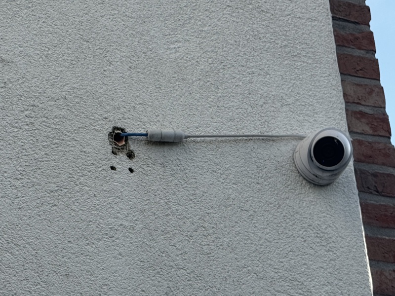

Wie heeft een suggestie hoe ik dit netjes weg kan werken? Een normale pvc buis, kabeltje (UTP) zit er al doorheen en kan ik lastig los maken van de camera (zit allemaal heel strak), en ik wil de camera ook niet losmaken, want het stucwerk is delicaat. Ook kan ik niet echt boren in het stucwerk (is namelijk rechtstreeks op isolatiemateriaal gestuct ivm dampopen constructie).
Dus lang verhaal kort: ik wil hier iets op kitten (denk ik) zodat het afgedekt is. De gaatjes kan ik ook vullen met stucwerk vuller, denk ik.
Wie heeft een suggestie hoe ik dit mooi kan maken? M’n vrouw vind het verschrikkelijk, dus mooi klusje.

Mijn Cameras kwamen ook met een onhandige plug voor de aansluiting. Toen gekozen om van die junction boxen te kopen. Daar de plug in te doen. Zul je wel de kabel iets moeten verlengen vanuit binnen helaas.
Bijv: https://www.amazon.nl/Ont...6X3/ref=asc_df_B083HQZ6X3

Ik zou eerlijk gezegd gewoon de kabel langs binnen losmaken zodat je de spanning van de kabel hebt en je de camera kan losmaken. En dan zou ik de kabel in z'n geheel vervangen zodat je die lelijke puist niet nodig hebt, en je een heel dun kabelgootje kan vastlijmen?

Een stuk goot die ze ook gebruiken voor airco's? Normaal schroef je die, maar is vast ook te kitten met een goeie high-tack?
Maar eens met @Mavamaarten - vervangen van de complete constructie zodat je dat koppelstuk niet hebt zou nog beter zijn. Je zegt dat er niet genoeg ruimte is om de kabel los te maken, maar dan schroef je de camera toch eventjes los van de muur?

Ik zou een kap ofzo niet met kit of lijm bevestigen. Als je 'm een keer wil loshalen om bijv. de camera te vervangen dan trek je ook stucwerk kapot en wordt het nog veel lelijker.
Eens met @Mavamaarten en @LAD93 : kabel vervangen zodat je geen koppelstuk daar meer hebt. Dan kan je daarna met een gootje afwerken en is lijmen/kitten geen probleem meer.

Dat koppelstuk is helaas nodig, dat is hoe die camera werkt: https://eu.store.ui.com/e...ducts/uvc-g5-turret-ultra
Ik kan wel een schroeven, maar niet echt zware dingen.. Een kabelgootje zou wel kunnen werken. Blijf ik wel met dat lelijke koppelstuk zitten.

Heb je nog van die pleister? Over de kabel en de voet van de camera smeren, zodat het in het vlak minder opvalt.
Als de camera kan verplaatst worden, bovenop het gat met een aansluitbox is het beste natuurlijk.

https://eu.store.ui.com/eu/en/products/uacc-camera-jb
Een junction box! Dat is inderdaad de mooiste oplossing. Die ga ik bestellen en ik hoop dan maar dat het niet te zwaar wordt voor het stucwerk. En dan inderdaad mooi boven het gat.
Wist helemaal niet dat deze dingen bestaan.
Thanks!

Kabelgoot die groot genoeg is, zodat de koppelstuk er in past. Airco gootje, iets van Armacell bijvoorbeeld.

er zijn gewoon pluggen die in isolatie gedraaid kunnen worden Isolatieplug SHARK ISO dar kun je dan weer in schroeven.
en anders neem je een UV bestendige goot met een deksel erop die je daar op de muur kit.

Ik denk dat je er ook over na kan denken om je camera naar links te verplaatsen het helemaal strak te hebben

Ik zou een Atema ak1 koppel doos nemen en die over het gat monteren waar de kabel uitkomt. Vervolgens cementplaat nemen en die op de zijkanten en voorkant van het doosje lijmen. En daar spachtelputz op aanbrengen. Vervolgens de camera op de deksel van het doosje schroeven.
Of een groter gat naar binnen boren waar de connector doorheen pas. Vervolgens pvc buis in het gat plaatsen en de camera voor het gat monteren.

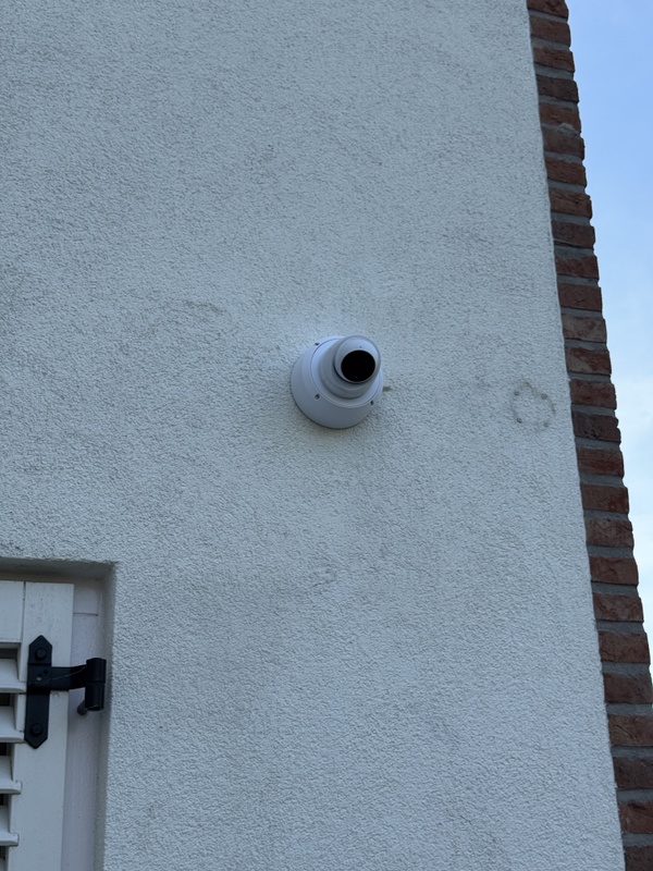

Much better!Afbeeldingslocatie: https://tweakers.net/i/m5gO4z3CCRYHUH9HHP43JBUITSE=/x800/filters:strip_icc():strip_exif()/f/image/Ih4LKfcr5FDV8xl8UIibnfvr.jpg?f=fotoalbum_large
