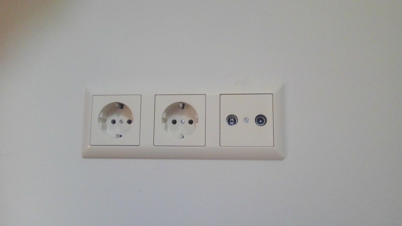

(Komt dat overigens direct uit de muur, zonder wcd?)

Afbeeldingslocatie: https://tweakers.net/i/q87JLRxHztIbCZddJFhURqMQxCM=/800x/filters:strip_icc():strip_exif()/f/image/O369kahKHDCBPok4XEznywdh.jpg?f=fotoalbum_large
Dit, volgens mij rechts, is hoe het uit de muur komt.
Ik dacht dat ik dan 2 van deze nodig had: https://www.allekabels.nl/f-connector/51/529/f-connector.html
Een om de kabel op bovenstaande uitgang aan te sluiten, de ander om hem aan de MoCa adapter aan te sluiten.
Maar blijkbaar heb ik (nog) een ander koppelstuk nodig? Zou deze werken: https://www.allekabels.nl/coax-verloopstekker/124/1281374/coax-verloopstekker.html
Want dan zou ik de kabel wat makkelijker naar beneden kunnen begeleiden (en vervolgens via de plint doortrekken naar de andere kamer). Of moet het female to female zijn? (ik weet duidelijk het verschil niet :D )
Edit: ik snap hem, en helaas hebben ze geen haakse connector die female to female is. Die van Toolstation is niet beschikbaar maar ik neem aan dat dit werkt: https://www.coaxkabelwinkel.nl/product/connector/technetix-f-connector-koppelstuk/
