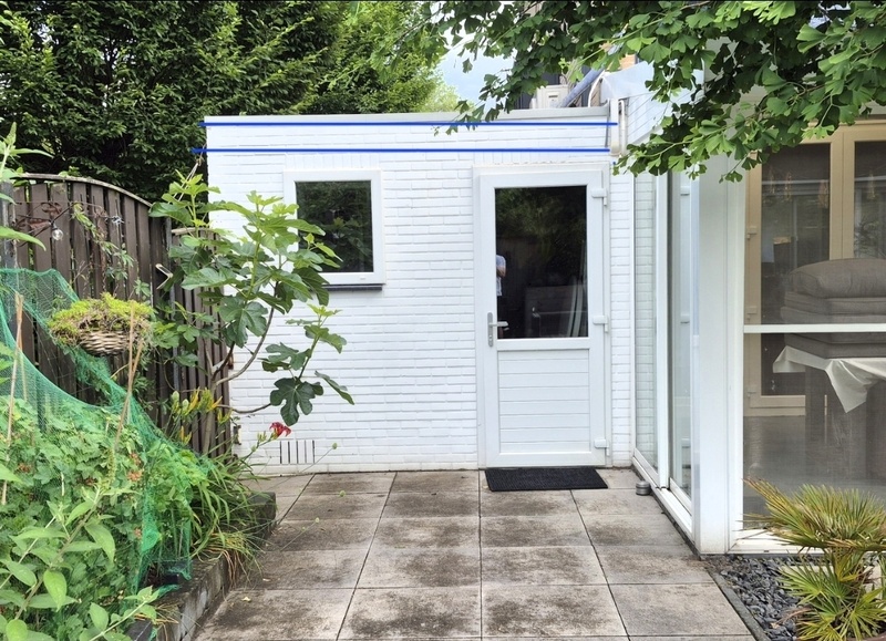

Hi,
Ik wil een kleine overkapping maken van +/- 300x210 tegen bestaande garage van 255 hoog en een serre.
E.e.a. is al gecheckt met gemeente ;)
Ik zat aan een simpele constructie te denken.
- muurplaat 150 x 50 (geel)
- 2 poeren met 12x12 staanders (blauw)
- in totaal 6 liggers 150 x 50
- underlayment er op
- 75 x 75 mastiek schroten
- epdm dak met stadsuitloopje in groenstrook
- daktrimmen

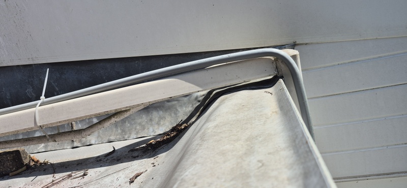

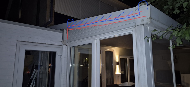

Nu zit ik met een uitdaging, namelijk 4 doorvoeren in mijn gevel die ik niet even los kan halen (airco leidingen, stroomkabel warmtepomp, condens afvoer airco, bekabeling zonnepanelen)
Ik zou graag wat advies willen om zo handig mogelijk om te gaan met dit lastige hoekje.
De muurplaat moet daar stoppen en ik kan daar dus geen ligger monteren, maar dat leek me nog geen ramp. De underlayment zal dan ongeveer 15cm 'zweven'.
Waar ik vooral mee zit is het dak (zo goed als mogelijk) afwerken en dicht krijgen
Graag jullie tips. Als ik daarvoor de constructie moet aanpassen van de overkapping sta ik daar ook voor open.
Ik mag tot 3m hoog, dus ik kan ook hoger dam de garage bouwen. Dat leek me echter onnodig en ook meer gedoe ivm wegvallen constructie met muurplaat.

Goedemorgen @pentaw1nz ,
Eerst had ik dit in gedachten, met een overstekje.
Zo kan je de leidingen onder het boeideel door halen.
Maar je maakt het vrijwel onmogelijk om zonder sloopwerk nog goed bij de dakbedekking te komen als dat ooit vernieuwd moet worden.

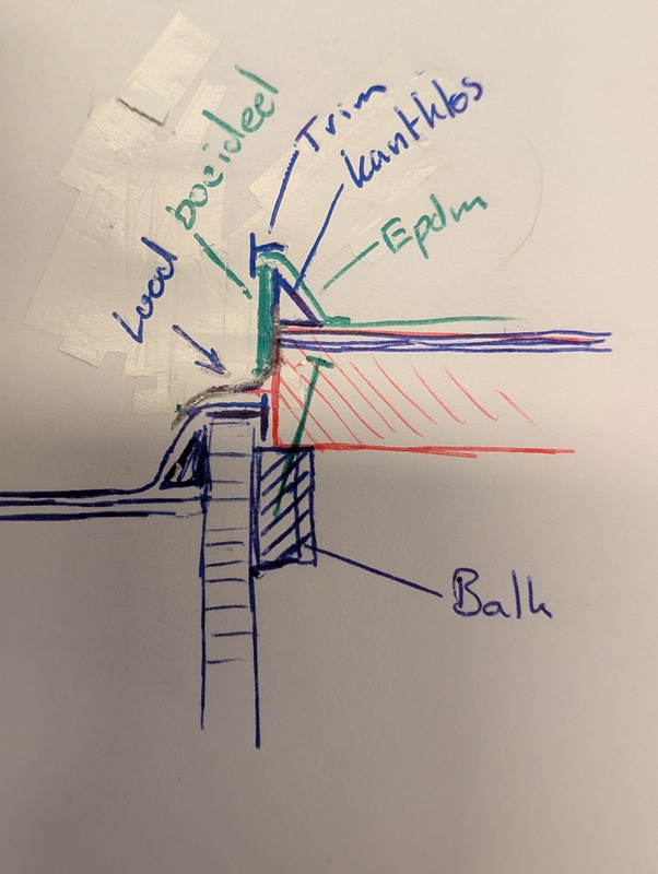

Daarom denk ik dat dit een betere oplossing is.
Het boeideel laat je dan 3 a 4 cm boven de daktrim van de uitbouw hangen.
Achter het boeideel zet je lood of een loodvervanger vast.
Dit lood klop je dan aan over de leidingen en de schuine kant van het bestaande dak.
Zelf heb ik een dergelijke constructie naar de buren, ik kan eventueel een foto maken vanavond.
Op deze manier heb je geen last van de overkapping mocht de dakbedekking van de uitbouw vervangen worden, want het lood klap je gewoon omhoog en kan je later weer terugvouwen.

  • BlueKeenan
Ik zou die underlayment niet laten zweven maar gewoon een stukje verder dwars tussen de liggers een balk schroeven.
Qua dakdoorvoer, dit is best ellendig. Je zou iets van een kap kunnen proberen te maken, soort van zelf gemaakte dakdoorvoer van hout en die bekleden met dakbedekking. Het hoeft natuurlijk geen luchtdichte doorvoer te zijn, je hoeft er alleen voor te zorgen dat er geen water naar binnen komt.

Hoe doe je dat met een doorvoer als ik die leidingen niet los kan halen om door te voeren? Dan moet ik er zelf iets omheen vouwen.
100% waterdicht hoeft van mij niet in dat hoekje. Het wordt een overkapping voor bbq en bakfiets.
De condensafvoer laat ik ook gewoon zitten cenkbik. Eventueel kan ik m helemaal weghalen en vastmaken op een hwa in de garage

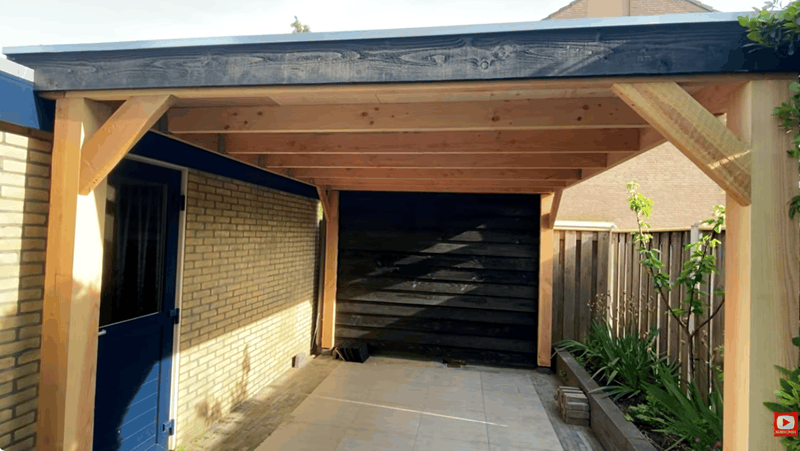

  • RonnieKo
  • Registratie: December 2020
Als je zo'n constructie als op de foto's wil hebben: vrijstaand maken. Met vier palen. Zoals eerder aangegeven door @Tillumen
Met een andere constructie iets andere balken gebruiken niet die idioot dikke staanders dan kan je het veel beter passend maken. En heb je ook minder problemen met de aansluitingen. Dan hoef je namelijk alleen boven op het dak het een en ander goed maken.(bijvoorbeeld door een zinkslab). Die constructie kan je dan laten doorrekenen door een constructeur. Dat is niet zoveel werk voor zo'n man. Je gaat het mogelijk terugverdienen op het gebruik van de balken e.d.
Zelfde geldt dan voor de voorzijde. Deze dezelfde lijn geven als met de bestaande gevel. Ook aan de zijkant: Eventueel ook in het verlengde van de huidige garage maken. Niet overal "hoekjes en oversteken" houden. Dat is niet mooi.

  • pentaw1nz
  • Laatst online: 11:03
RonnieKo schreef op dinsdag 23 juni 2026 @ 12:08:
Hoe zou je de constructie dan doen?
Is 12x12 idioot dikke staanders?
  • BlueKeenan
pentaw1nz schreef op dinsdag 23 juni 2026 @ 11:19:
een soort van bak maken, u profiel waar de leiding invallen. Stuk plaatmateriaal iets langer maken dan dat profiel (dakje). En het geheel voorzien van bitumen / epdm.
Je bouwt het gewoon ter plekke van plaatmateriaal en daarna bouw je de rest er omheen.
  • pentaw1nz
Ik ben voornemens om ook de poort te vervangen.
Verandert dat nog iets? Misschien dan toch boven de garage uitbouwen met 4 staanders 12x12. Aan 1 staander dan nieuwe poort monteren.
In 1 hoekje heb ik echt zeer beperkte ruimte en daar zit dus ook dat beton in de grond
Afbeeldingslocatie: https://tweakers.net/i/e22U0O-CGpZgF8BNxp-i_MfBhqc=/232x232/filters:strip_icc():strip_exif()/f/image/1CdENpaPDEVrjPQA7nKYW0vH.jpg?f=fotoalbum_tileAfbeeldingslocatie: https://tweakers.net/i/qx-I3Tqhxfku3nM4rIJ7PK7_hJo=/232x232/filters:strip_icc():strip_exif()/f/image/1I7BFvjWgrlt0bQ7mVzDW8j1.jpg?f=fotoalbum_tile
Op 4 poeren zou ik dan zo de aansluiting met bestaande garage kunnen maken
Afbeeldingslocatie: https://tweakers.net/i/sGcuY-Z2G5HCjWHRxrPU088N5-w=/800x/filters:strip_exif()/f/image/tV3rnTE4hbZJCkr5tSlo9XGF.png?f=fotoalbum_large
Afbeeldingslocatie: https://tweakers.net/i/QiNuSllwBYNGNJKyfg-6S_eh-L8=/800x/filters:strip_exif()/f/image/ecGiUT3MHOLTmAutTqJQ64Gs.png?f=fotoalbum_large
[ Voor 24% gewijzigd door pentaw1nz op 23-06-2026 15:50 ]

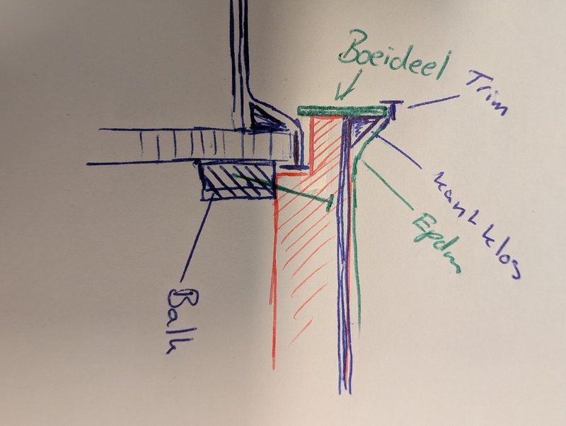

  • pentaw1nz
Hoe kijken jullie aan tegen deze optie? Waarbij ik een 9x9 of 12x12 balk bovenop de dakrand van de bestaande garage schroef, en bijbde leidingen een hapje er uit kan halen. Daar de 6 liggers op, en dan aan de voorkant wel 2 poeren met ringbalk.
Aan de garage kant van de overkapping kan ik dan een stukje epdm laten overlappen met garage, voor waterdichte afwerking.
Afbeeldingslocatie: https://tweakers.net/i/BkG0vS_lZ0uo5aNNjypOLvla6IU=/800x/filters:strip_icc():strip_exif()/f/image/to2g3SDWWvpzDa8SuSywkqIv.jpg?f=fotoalbum_large
Ik kom dan mooi over de leidingen uit, overkapping waterdicht door stukje overstek bij garage.
  • FRANQ
  • Registratie: Juli 2017
  • Laatst online: 14:25
pentaw1nz schreef op woensdag 24 juni 2026 @ 13:05:
Zo zou ik het doen.
Als je gewoon een frame neerzet met palen en een ringbalk bovenop, zoals je eerder laat zien.
Dan kan je er rekening mee houden dat je de ringbalk met de bovenzijde 1cm boven de dakrand van de schuur houd.
Als je dan de dakbalken erop legt dan kan je die aan de achterzijde (boven de schuur) laten uitsteken.
Met de boeidelen erop is alles waterdicht, maar staat je overkapping volledig los van je schuur.
Mocht je dak dan erg hoog zijn, zou je kunnen overwegen de voorkant lager te maken.
(plaatje is helaas gedraaid)

Heel erg bedankt hiervoor, dan begrijp ik denk ik goed wat je bedoelt.
Foto 2 lijkt me een oplossing waar ik mee uit de voeten kan.
Het is geen groot probleem dat die 5x15 balk die ik dus aan garage gevel (en dus onder de daktrim) maak een centimeter of 2 vlees verliest doordat de daktrim natuurlijk wat uitsteekt?
Eventueel kan ik voor de zekerheid de liggers met een extra hoekijzertje vastzetten aan deze balk aan de gevel.
De daktrim is zo'n 6cm hoog, en de airco leidingen steken nog eens zo'n 6cm daar boven uit.
Met jouw constructie kan ik met 15x5 liggers dus prima met het dak boven de leidingen uitkomen en e.e.a. waterdicht afwerken.

Nog een suggestie voor waterdichte aansluiting met serre? Ik zal de schuine zoveel mogelijk gaan volgen met de overkapping.
Mijn idee nu is om er kwa hoogte wat onder te blijven, en dan een strookje epdm (blauw) over boeideel van de serre te klappen en laten aansluiten met mastiek overkapping (rood).
Andere optie is er een strip langs maken en afkitten.

pentaw1nz schreef op vrijdag 26 juni 2026 @ 00:02:
Heb vandaag alles besteld.
Heb er wel vetrouwen in zo.
Edit* afbeelding lukt nog niet
Ik zou er een L alu strip met flinke overlap met popnagels monteren zodat die over het nieuwe dak valt. Flink wat dakkit ertussen zodat alles waterdicht is.
