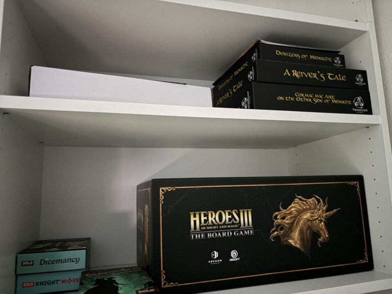

Heel simpel 'probleempje' eigenlijk. Ik heb nu 2 Billy boekenkasten; https://www.ikea.com/nl/nl/p/billy-boekenkast-wit-90401932/
En dan de diepere variant; Boekenkast, wit, 80x39x202 cm
Afbeeldingslocatie: https://tweakers.net/i/mZxoz9E6h2rVZiT-nHMLrjMH7KA=/800x/filters:strip_icc():strip_exif()/f/image/VJw11G34brNrSoFhYcgjmkfQ.jpg?f=fotoalbum_large
Nou heb ik wat boardgames e.d. die wat meer wegen. Het lijkt nu nog prima te gaan maar ik wil liever zeker zijn, vooral als ik nog dingen omwissel/toevoeg.
Zijn er nog manieren waarom dit verstevigd kan worden? En dan bedoel ik iets wat makkelijk te bevestigen is en verwijderen.
Een extra schapdrager(tje) waar er nu 4 van inzitten lijkt onhandig denk ik? Zou ook extra gaten nodig hebben in de plank en zo.
Een plankje eronder (in de breedte) is altijd mogelijk maar stel dat ik schappen wil verplaatsen dan zou het ideaal zijn als dit nog wel mogelijk zou zijn.
Je hebt bijv. zelfklevende schapdragers; https://www.amazon.nl/plankdragers-zelfklevende-plankhouders-transparante-planksteunen/dp/B0F1FYHL26 maar dan zou een plankje in de breedte met 2 kleine schroefjes nog makkelijker weg te halen zijn met minder schade.
Dan zat ik te denken aan deze schapdragers; https://www.amazon.nl/plankdragers-plankhouders-vernikkelde-plankstiften-boekenplanksteun/dp/B09P69D139 Dan moet ik wel wat extra gaatjes maken maar is minimaal en vergeleken met een boel andere van die pinnetjes e.d. lijkt deze wel makkelijk te plaatsen en kunnen ze beter contact maken met de plank zelf. (of zelfde idee met één schroefje erin)
Mis ik nog iets?

Officieel is het 30kg per plank. Sommige enkele dozen van bordspellen kunnen 15-25 zijn.

D4NG3R schreef op maandag 22 juni 2026 @ 22:38:
Overschat je dat niet? Die big box HoMM3 weegt bijvoorbeeld een kilo of 11 als ik het niet mis heb.
Die weet ik zo niet ff direct meer, HoMM is ook 2 dozen. Maar geloof of niet maar ik heb nog meer bordspellen (en ook boeken etc) die niet op de foto staan. ;)
Laat staat als ik meerdere (grote/zware) dozen op 1 schap plaats.
@Draakje5 Is een optie. Mits je uiteraard niet meerdere zware planken boven elkaar hebt en het probleem vergroot/verplaatst. ;p Maar iets om naar te kijken.

Sommige kunnen nog wel zwaarder zijn denk ik. ;p
Als er 500-1000+ cards bijzitten, wat metal dice/coins, extra acryl/wood pieces (bovenop de gewone dus), meerdere rule/character etc books kan het redelijk aantikken. En dan alles in 1 megabox waar alles inpast.
En ik heb maar 2 kasten dus ideaal gezien leg je meer dan 1 doos op die plank. Of in de toekomst ooit. En voor een kast die hopelijk nog vele jaren dienst blijft doen heb ik liever het zekere voor het onzekere.
Plankje aan de achterkant is een goede oplossing maar haalt wel de optie weg om makkelijk de schappen te verplaatsen. Maar er zijn dus wel wat andere mogelijkheden. Hoeft ook nog niet vandaag te gebeuren gelukkig. Veel te warm. 8)7
