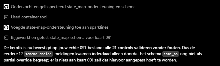

Na een leuke update van Codex werkt deze factoren beter in een beperkte remote container: de apply_patch werkt nu perfect, waar Codex eerder allerhande omwegen moest verzinnen om een patch door te voeren (shell, Python of Node scripts) dat voor de nodige retries zorgde natuurlijk.
Verder wat zitten spelen met 5.6-sol. Ik heb wat bugs geïntroduceerd, en daarna het probleem voorgelegd: dus hoe het zou moeten werken, en wat ik nu zie. 5.6-sol weet de bug veel beter te beschrijven dan 5.5 en 5.4 mini, inclusief de koppeling aan wat ik dus zie op het scherm als resultaat.
Nog geen idee hoe zuinig 5.6-sol is met tokens tov de oudere varianten.
Verder heb ik sinds de laatste Codex update ook geen 5-uurs limiet meer. Enkel een weeklimiet. Geen idee waarom. :9
En los van deze verbeteringen doe ik nu toch meer zelf: dat lost bugs toch sneller op, en geeft ook beter inzicht waar het misgaat. Ik gebruik Codex nu dus voor micro wijzigingen of om nieuwe functies te maken en deze met test-code te testen. Dat is factoren voorspelbaarder, merk ik. Het is ook eenvoudiger qua controle: al geteste functies/modules mogen normaliter NIET gewijzigd worden bij het oplossen van een bug, of bijbouwen van functies.
Door de betere omschrijvingen van een probleem van 5.6-sol is het voor mij ook duidelijker of Codex überhaupt begrijpt wat het probleem is. Ik ben nu met deze gewijzigde werkwijze ook nog niet tegen geping-pong aangelopen: fixen van een bug door introductie van nieuwe bugs. En dat dan weer fixen door de oude bug weer te herintroduceren :X
5.6-sol lijkt ook beter werkende code te "accepteren". Minder neurotisch dus als het gaat om dingen willen wijzigen om het wijzigen.
Toevoeging: Voorbeeldje van een wijziging, inclusief wat Codex wel en niet gaat doen. Een deel van het NIET doen komt overigens uit AGENTS.md.
De acceptance flow blijkt al grotendeels aanwezig: setState() voegt een sample toe, rekent de volledige reeks opnieuw uit en main.js werkt direct daarna de lokale min/avg/max-entities en hun tools bij. Ik maak de actieve-perioderegel nu expliciet in setState(), zodat alleen rolling_window en calendar.offset === 0 deze append-route nemen; ik voeg geen dubbele kaartupdates of nieuwe helpers toe.
Dit is echt factoren beter dan de vorige versie van Codex en de GPT versie.
En zoals eerder aangegeven: ik kan vaak niet alles of zelfs juist weinig automatisch laten testen, omdat de visualisatie het eindresultaat is 8)

Grappig wat ChatGPT tegenwoordig kan met plugins, in dit geval de GitHub-plugin.
OpenAI is aan het afstappen van GPT's. Ik met mijn zielige Plus-abbo mag al geen GPT meer maken, maar ze zijn ook bezig om meer plugins te maken. Dus vanuit ChatGPT kun je met Github en bijv. Context7 connecten _/-\o_
HIeronder zie je dat ik in ChatGPT gewoon dingen laat controleren, maken en tests laat schrijven die ChatGPT ook netjes uitvoert ter validatie. Vanzelfsprekend kan ChatGPT niet in mijn omgeving dingen draaien, maar dat doe ik dan zelf. De output pleur ik in een bestand dat ik weer in ChatGPT plak. Die bestanden zijn vaak duizenden tot tienduizenden regels lang. Geen enkel probleem tot nu toe.
Afbeeldingslocatie: https://tweakers.net/i/EsHHsN6-ZWVKU9lXzL2Qh5ByhoA=/fit-in/4000x4000/filters:no_upscale():strip_exif()/f/image/J8MJQGUFd5si3smLuOmDxldt.png?f=user_large
Het hogere doel van dit werk is dat ik aan het kijken ben of ChatGPT in dit geval met een goed schema in staat is om een 100% geldige complexe configuratie te bouwen. Dit natuurlijk zonder enige kennis van design, maar het kan wel veel mensen helpen om een basis neer te zetten.
Aanpassingen moeten dan handmatig of door weer een vraag te stellen, maar dat is voor later.
Ik gebruik het nu ook om bestaande configuraties te valideren en te zien wat allemaal nog gebruikt wordt dat inmiddels 'deprecated' is. Voorbeelden mogen die velden niet meer gebruiken.
ChatGPT (GPT5.6-Sol/High) heeft hiervoor:
  • De volledige sourcecode doorgelopen om hieruit een leesbaar YAML-schema te maken
  • Een Python converter gebouwd die een JSON-schema genereert
  • Een Python validator gebouwd die het JSON-schema inleest en de configuratie analyseert. Die validator draai ik dan binnen de Home Assistant-container, zodat de validator gewoon de huidige YAML-config van HA kan lezen en verwerken. En aangezien het in Python geschreven is, kan de validator ook de specifieke HA YAML-converter gebruiken!
Het leuke is dat dit allemaal ZERO tokens kost, want geen "Work" en geen "Codex" 8)

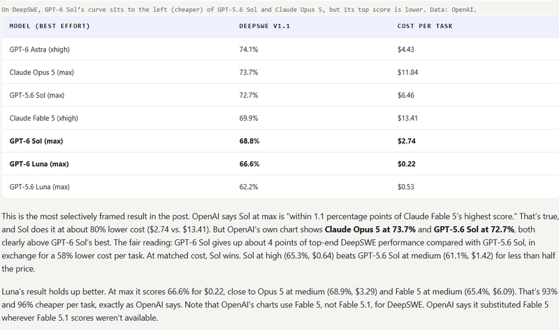

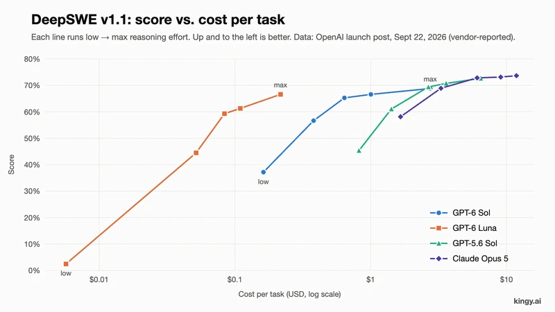

Leuk. Sol en Luna zijn er voor GPT-6.
Ik heb ff hier zitten kijken naar de onderlinge performance en kosten.
Wat ik op andere fora al zag, is dat GPT-6 Sol voor coding slechter is dan GPT-5.6 Sol, maar wel een heel stuk goedkoper. Normaliter kan ik met GPT-5.6-Sol (high) goed uit de voeten.
Voor vergelijkbare performance zou ik dan GPT-6 Sol (Max) moeten gebruiken. Maar die is net zo duur, dus dat schiet niet echt op qua efficiëntie. Echter, GPT-6 Sol (xHigh) zit bijna op hetzelfde niveau en is een stuk goedkoper. Stap je over naar GPT-6 Luna (Max) dan zit je eveneens rond dezelfde performance, maar dan voor een fractie van de kosten.
Op Reddit zijn er inderdaad meldingen dat GPT-6 Luna maar heel langzaam je weeklimiet opmaakt en dat het resultaat behoorlijk vergelijkbaar is met wat je gewend bent als je GPT-5.6 Sol (Medium) gebruikt.
Afbeeldingslocatie: https://tweakers.net/i/oMJxcF13lMOoaN-cHsPbnca9zRE=/800x/filters:strip_exif()/f/image/pCJSG2tVMXo92dpEMDrSHVDY.webp?f=fotoalbum_large
Afbeeldingslocatie: https://tweakers.net/i/mmszZlSD8hizUEZvwphzdklvV7Y=/800x/filters:strip_exif()/f/image/UCBKYrb9aP1L2vF03q7mTePH.png?f=fotoalbum_large
PS: Dit zijn de cijfers van OpenAI zelf. Het is nog afwachten of onafhankelijke testen dezelfde resultaten geven.
Ik ga het in ieder geval eens uitproberen: ik heb geen idee of die paar % mindere performance in deze test nu echt iets zegt over mijn toepassing. Als ik net wat meer moet bijsturen, maar wel 2x of meer, meer werk kan laten doen met mijn weeklimiet, dan is het een eenvoudige keuze. Ik ga toch niet al het werk 2x doen, alle code vergelijken en testen om te zien welk model nu net wat betere code oplevert.
Wat ik wel weet, is dat GPT-5.6 Sol (High) uiteindelijk veel efficiënter is qua resultaat dan de lagere modellen op xHigh of Max. Voor GPT-6 lijkt dat wat genuanceerder in elkaar te zitten volgens deze benchmarks.

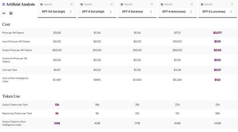

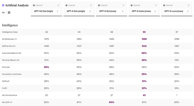

Ik zag wat rare dingen met uitproberen van de modellen, dus ik heb eens opgezocht wat er nu bekend is qua performance en kosten.
Wat dan opvalt met de SciCode benchmark, is dat GPT-5.6 Sol (High) die ik normaliter gebruik nog steeds de beste is van de serie: in deze benchmark zelfs beter dan Astra Max.
Afbeeldingslocatie: https://tweakers.net/i/zcmBOWm-tqHLuUkBDdhlOKLZ4uo=/800x/filters:strip_exif()/f/image/hbQhLisNk6Fmv18NItbXszHx.png?f=fotoalbum_large
Kijken we naar de kosten, dan is GPT-6 duidelijk goedkoper per 1M tokens enzo. Dus dan zou je mogen denken dat GPT-6 ook in de praktijk goedkoper is, toch :?
Maar als je dan kijkt naar Token Use, dan valt dat toch zwaar tegen en wordt ook meteen duidelijk waarom Astra mijn weeklimiet letterlijk in no-time verbrand. Zeker vergeleken met GPT-5.6 Sol (High). Iets kan de helft kosten, maar als het 3x zoveel verbruikt aan tokens, dan is het alsnog allesbehalve efficiënt.
De uitzondering is GPT-6 Luna (max): die is zo ontzettend goedkoop dat zelfs het 4- tot 6-voudige tokenverbruik t.o.v. GPT-5.6 Sol (High) niet direct een probleem is.
Afbeeldingslocatie: https://tweakers.net/i/H-3iC9ZbcvHR0Az2LRIGPcddJjw=/800x/filters:strip_exif()/f/image/L07PRbDFNzyyETIWBwxGSobF.png?f=fotoalbum_large
In de media wordt voornamelijk de "Cost" genoemd en worden daaraan meteen conclusies gehangen. "Token use" wordt genoemd of niet, of onder de mat geveegd.
Leuk dus dat GPT-6 Sol (Max) de helft kost van GPT-5.6 Sol (High) met vergelijkbare performance op deze SciCode-benchmark, maar met het dubbele tot drievoudige aantal benodigde tokens is dat hele voordeel ook weer snel verdwenen.
