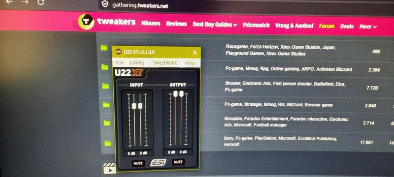

Mic staat pas aan als ik die inschakel via de ext-geluidskaart. En als deze niet aan staat kan ik geen instellingen veranderen via het menu. Als ik op de ESI mixer (2e foto) de input op 0 zet komt er ook geen muziek of ander geluid uit de speakers
