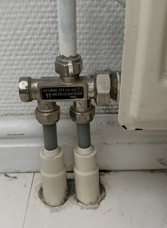

Ik wil in twee slaapkamers de radiator verwijderen en een Daikin Perfora vloerunit plaatsen.
De lastigheid is dat het een 1-pijps systeem is. Ik moet dus de CV leiding doorlussen en ik ben daarom op zoek naar de meest handige (en liefst ook fraaie) methode om dat te doen.
Ik zat te denken aan een soort simpel onderblok maar dan zonder aansluiting voor een radiator, maar dat lijkt niet te bestaan.
Afbeeldingslocatie: https://tweakers.net/i/en1y6WzP_dk4pWqvb8b6wmhrduY=/x800/filters:strip_exif()/f/image/L5iimMI7YwWuhJcAhYzskyOr.png?f=fotoalbum_large

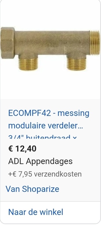

Je hebt wel algemene waterverdelers met 3/4" aansluitingen zoals deze:
Afbeeldingslocatie: https://webshop.adl.nu//Files/2/22000/22325/ProductPhotos/620/2384885318.jpg
Als je aan de open kant een eindkap erop draait, dan ziet het er mogelijk acceptabel uit? En dit voorbeeld is dan van messing, maar ze bestaan vast ook wel in RVS.

Je kan ook het huidige onderblok afdoppen. Of valt dat niet onder fraai?
Panasonic WH-MDC05J3E5 | 5120Wp @ WZW | 3645Wp @ ONO | NoM met woning uit 1926
Ik hoop inderdaad op een iets elegantere oplossing.
Het probleem is een beetje dat de andere ruimtes op de verdieping (badkamer en los toilet) niet zo eenvoudig en/of betaalbaar te verwarmen zijn. Anders kon ik alle radiatoren op de verdieping weg halen.

Ik zou persoonlijk een van bovenstaande oplossingen gebruiken en een kapje 3D printen om het geheel achter te verstoppen.

DexterDee schreef op maandag 22 juni 2026 @ 11:58:
Heb je een link of iets specifiekere naam van dit onderdeel?
Als ik het goed begrijp heeft dit een pijpafstand gelijk aan een onderblok en verder geheel open verbinding van binnen?
Ik heb namelijk nu nog ergens een oplossing met flexibele slang en een knutselproject klaarliggen voor exact dit probleem.

Rukapul schreef op maandag 22 juni 2026 @ 20:40:
Vanmiddag had ik dat onderdeel gevonden met een casual Google search en kan 'm nu niet zo snel meer vinden uiteraard :P
Hier een aantal onderdelen die er sterk op lijken:
https://www.amazon.nl/-/en/Giacomini-linear-collector-compatible-GIACOMINI/dp/B06XK9C2BD
https://www.amazon.nl/-/en/SOMATHERM-YOU-3540730016249-Distributor-2-descents/dp/B097Q26518
https://www.bauhof.ee/en/p/023432/raspredelitel-r-3-4-2-1-2-vnesh-rez-ba
https://catalog.geberit.nl/nl-NL/product/PRO_102934
https://www.iezyshop.nl/collector-2-4-16-sanitair.html
Hopelijk helpt dit. Kleine tip, je kunt het plaatje ook omgekeerd zoeken in Google. Dan krijg je een flink aantal hits van soortgelijke onderdelen.

Afhankelijk van de hart op hart afstand, 2x knie in elkaar draaien(onderstaande linkjes) of 2 x een knie met een klein stukkie buis ertussen. Onderstaande is voor 15mm knel

[ Voor 49% gewijzigd door Septillion op 24-06-2026 08:35 . Reden: Link cleanup ]

Thx @DexterDee . Wel treffend dat van al die product links er maar 1 de maatvoering specificeert.
Ik heb dit zowel bij bouwmarkten en bij Warmteservice uitgezocht. Voor een standaard onderblok hart op hart maat passen 2 kniestukken niet.
Dan moet je ergens zagen waar ik hierboven naar refereerde als knutsel.

Rukapul schreef op maandag 22 juni 2026 @ 23:35:
Ja dat is altijd jammer. Van de eerste link heb ik wel een datasheet gevonden:
https://dam.giacomini.com/giacomini.com/product_documentations/datasheets/R580C.pdf
Daar staat in dat de hart-op-hart afstand tussen de aansluitingen 35mm is.

eenknie en een staart kie bebruiken staart knie kan je het stukje buis inkorten zodat hij past
je moet ook kijken of de aansluitingen van het onderblok de zelfde draad hebben anders nieuwe tulles naar pijp 15
