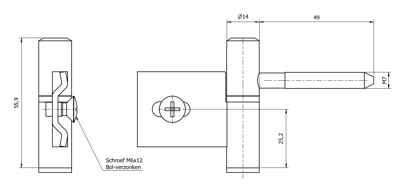

ik ben op zoek naar een inbouw paumelle voor een rechts draaiend opdek kozijn uit eind jaren 80.
Ik vind veel sites met vergelijkbare paumelles maar die ik zoek zijn lager en er is verschil tussen links en rechts draaiend.
De hoogte is 58mm. Er staat Polynorm en 0214 op.
Iemand enig idee of en waar deze te krijgen?
Afbeeldingslocatie: https://tweakers.net/i/-MezLawhYNM76jduwRGUhDMDxng=/800x/filters:strip_icc():strip_exif()/f/image/aLQOuLTiyOQGNyvdyRO2krwQ.jpg?f=fotoalbum_large

eatme schreef op zondag 21 juni 2026 @ 19:18:
Bedankt, maar ook hier alleen standaard hoogte 78mm
Dit komt toch al een aardig eind overeen van wat je beschrijft:
Afbeeldingslocatie: https://d2j6dbq0eux0bg.cloudfront.net/images/14879057/products/822941040/3538557839.png
https://dmc-design.nl/products/Paumelle-0061-0063-Halve-hoogte-Polynorm-c148227976

Heb je iets meer afmetingen? Zoals op dit plaatje:
Afbeeldingslocatie: https://www.ecotools.nl/_next/image?url=https%3A%2F%2Fecotools.nl%2Fmedia%2Fcatalog%2Fproduct%2Fh%2Fp%2Fhpl1481.jpg&w=1200&q=75
https://www.ecotools.nl/i...-zwart?sqr=Paumelle+recht

A 58mm, B 14mm, C 50mm, D 30mm, E45mm
Alleen hoogte is anders dan standaard omkeerbare Polynorm paumelles.

Dat metalen ringetje van circa 2 mm is niet standaard, het grijze plastic ringetje wel. Dan lijkt dit dezelfde maat te hebben.

Bedankt! Helemaal overeen gekeken. Ik ga er morgen 1 bestellen. 👍
