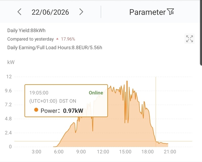

Met een toekomst met PV overschotten vrijwel altijd wanneer de zon schijnt is zonwering wat mij betreft ook volledig optioneel wanneer toch al actieve koeling voorzien wordt.
Die 'oplossing' is alleen +- sluitend indien je de zonnepanelen slim aanstuurt. Zoniet zal je er nooit het maximum uithalen, en in bepaalde momenten toch nog elektriciteit van het net trekken (wegens ook andere toestellen in huis in gebruik). En in de avond wil je op deze hete dagen ook de airco aan zetten.
Wishful thinking noem ik het...

  • assje
  • Laatst online: 23:29
TiezZ_BE schreef op maandag 22 juni 2026 @ 15:55:
Ik heb zonwering (aan de buitenzijde) of rolluiken op ALLE ramen waar de zon op staat, ik hou het redelijk koel met 2x 2,5kw splitunits in een vrijstaand huis van +- 145m2 (2 verdiepingen)
Dan heb je niet genoeg panelen :>
Als de zon niet schijnt heb je ook geen koeling nodig dus in de praktijk zal die gelijktijdigheid nagenoeg 100% zijn, geen slimme aansturing voor nodig. Het hoeft ook geen directe eigen opwek te zijn, energie wordt na de toekomst toch waardeloos op zonnige dagen.
Dat je in de avond de airco nog wil aan wil zetten daar verandert zonwering ook niets aan.

assje schreef op maandag 22 juni 2026 @ 16:12:
Ik heb geen enkele zonwering en mijn 200m2 vrijstaande woning blijft koel met 1 multisplit met 4x2kW die zachtjes staat te pruttelen. Gisteren 11,1kWh verbruikt om te koelen terwijl ik op die dag 74,6kWh opwek had.
Door mijn buitenisolatie en schuifpui is zonwering ook lastig maar ik zou met huidige omstandigheden ook niet eens meer overwegen er in te investeren. Ik zou dat geld nog eerder besteden aan (nog) meer zonnepanelen.
Hoe dan ook; collectief gezien (dus bij regulering nieuwbouw) zou het wat mij betreft logisch zijn dat er meer prioriteit komt op actief koelen (wat dan ook als verwarming kan bijdragen) en minder op zonwering. Veel glas op het zuiden blijft ook gewoon positief aangezien een beetje warmte in de winter belangrijker is dan verbruik koelen in de zomer.
Trias energetica is passé
Als de zon niet schijnt heb je ook geen koeling nodig 😂
Sorry, maar de rest van jouw fantasie verhaal laat ik aan me voorbij gaan. Je zou al een perfecte pv installatie moeten hebben die ook deels oost/West gericht en dan nog zitten er hiaten in je verhaal.
Blijven dromen!

  • assje
TiezZ_BE schreef op maandag 22 juni 2026 @ 19:27:

  • assje
Wilke schreef op maandag 22 juni 2026 @ 19:56:
De zon gaat vandaag pas iets na 22:00 onder. Je post dit op de een-na-langste dag van het jaar.
Fair enough, maar in ieder geval geen zon meer op mijn panelen:
Afbeeldingslocatie: https://tweakers.net/i/a_SbcBFMtZb7141mLOnk7T2gv7U=/800x/filters:strip_icc():strip_exif()/f/image/gM9bLac1ZwcP9PxCq08DPQue.jpg?f=fotoalbum_large
Mijn "zonsondergang" rond 19:00 maar indirect licht is ook al voldoende.
Hoe dan ook, eigen opwek of panelen doet er voor mij ook nog niet eens toe. Het punt is dat PV opwek collectief steeds grotere overschotten zal krijgen zodra de zon schijnt (en dat is goed).
Het duurt even voordat vastgeroeste denkbeelden slijten denk ik.
