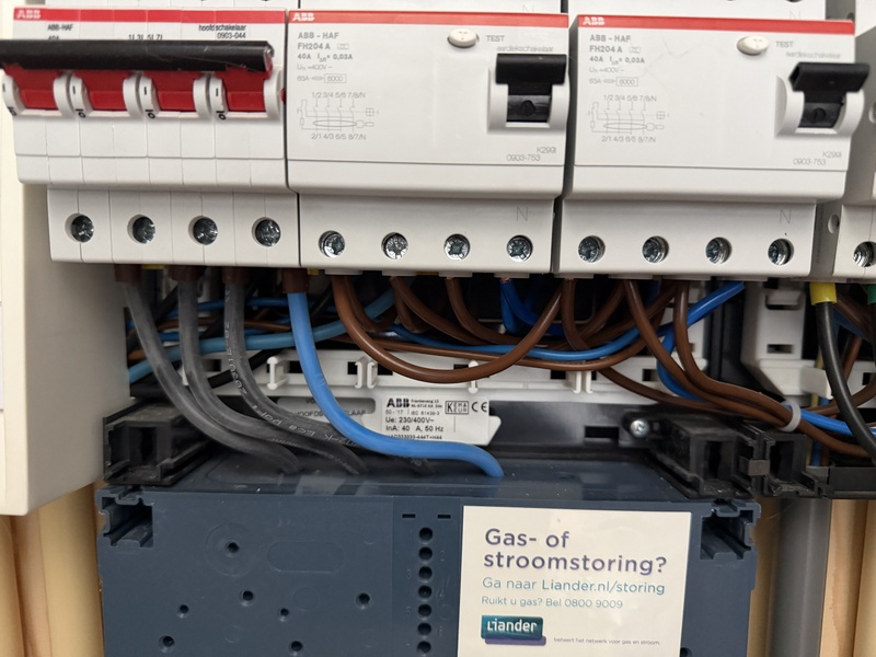

Ik wil een Shelly Pro 3EM-120A (3CT63?)| 3-Fase Energiemeter plaatsen in mijn meterkast omdat mijn Landis+Gyr E350 niet echt realtime data doorgeeft via de P1 poort en een thuisbatterij “stuitergedrag” vertoont bij reageren op deze P1 data.
Ik gebruik Home Assistent en heb nu 2 P1 lezers, 1 van BeeClear en 1 van HomeWizard
In de forums gevonden dat mijn elektriciteits meter telkens +- 10 seconden dezelfde waarde doorgeeft en dan weer actualiseert en dan weer +- 10 seconden dezelfde waarde doorgeeft enzovoorts
Het gedrag van een thuisbatterij is hierdoor op zijn minst erg inefficiënt en reageert dan op zijn eigen gedrag.
Afbeeldingslocatie: https://tweakers.net/i/Fhuq5EU6kYIxgcQcLt7kdCdQzgE=/x800/filters:strip_icc():strip_exif()/f/image/AHqjGnITkbqAa25Hyklys7xq.jpg?f=fotoalbum_large
Afbeeldingslocatie: https://tweakers.net/i/6bVoXKpwpuPNYnyUMTzUveaRpmk=/800x/filters:strip_icc():strip_exif()/f/image/3HJtZxDhDRwvX9COJONpLkW8.jpg?f=fotoalbum_large
Op de 2e foto zit rechtsonder de hoofdschakelaar, heb ik hier ruimte om de 3 stroomklemmen te monteren?
Middenboven zou ik nog een plekje voor de Shelly hebben.

MarcelGo schreef op zondag 21 juni 2026 @ 16:45:
Dat zou ik ook prima vinden (hoewel ik het waarschijnlijk ook wel kan), maar waar het mij nu om gaat is hier ruimte genoeg en is het uitvoerbaar?
Deze is om rechtstreeks naast 1 groep te monteren toch? Ik wil de gebrekkige elektriciteits meter bypassen zodat ik de hele installatie kan meten inclusief 2 solar systemen en een laadpaal
Het verschil is hoofdzakelijk dat de ct klem een gecombineerd blokje van drie is ipv 3 losse meetspoelen. Dat witte kastje dat erbij moet heb je beide keren nodig. Ik vond het een mooie compacte oplossing je kunt hem een stuk makkelijker kwijt dan drie losse spoelen namelijk.
Ik gebruik hem zelf ook voor jouw doel. Het hele huis meten gelijk achter de meter van Liander want ook ik had een 10 seconden meter. En het gezeik met de thuisaccu's.

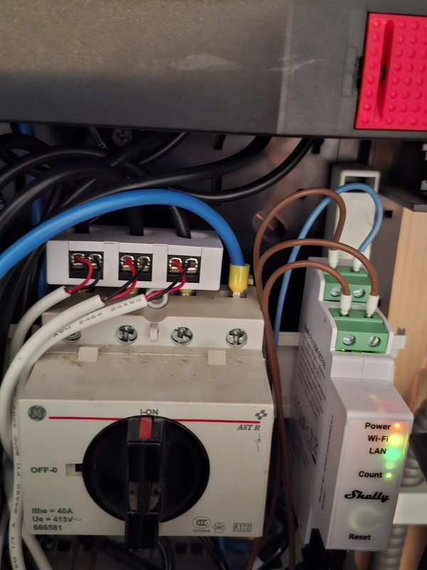

Afbeeldingslocatie: https://tweakers.net/i/m5LWrmcnkSKDrX8oUyF_dj5etOw=/x800/filters:strip_icc():strip_exif()/f/image/qlH8Xir0feuL9jZCK8Z3Gfvv.jpg?f=fotoalbum_large

De 63 is een stukje compacter om in te bouwen. En het zou me niet verbazen dat die wat minder afwijkt in het bereik dat je nodig hebt.

StarWing schreef op zondag 21 juni 2026 @ 16:35:
Als je niet bekent bent met elektrische installaties, laten uitvoeren. Voor je eigen veiligheid en die van je woning.
Ronald.42 schreef op zondag 21 juni 2026 @ 16:37:

@Ronald.42 Oke, maar dan moet die 63 tegen de hoofdschakelaar aan toch? Ah ik zie het nu op je foto, duidelijk

Jij hebt automaten als hoofdzekering dus je kunt het meetspoelblokje onder je hoofdschakelaar plaatsen want daar kun je het spanningsvrij maken. Het witte kastje zou je rechtsboven kwijt kunnen daar is nog een vrije plek de snoertjes zijn lang zat om dat te overbruggen.

Ronald.42 schreef op zondag 21 juni 2026 @ 17:03:
Nou veel beter had een antwoord niet gekund! _/-\o_

Denk wel om de meetrichting van de meetspoelen er staat een pijltje op welke kant richting huis of meter moet. En je moet nog even bedenken waar je de 3x fase en nul van het shelly kastje aansluit die heeft namelijk ook spanning nodig om te kunnen meten. En dan moet draadje 1 wel overeenkomen met de fase waar spoel 1 zit. eea staat wel in de gebruiksaanwijzing.
  • MartinPTweak
  • Laatst online: 12:23
Nog een detailvraag na het lezen van de adviezen.
De voeding van L1/2/3 van de 3EM-3CT63 moet van dezelfde fase zijn als waar de CT omheen zit. In onze groepenkast wil ik per drie groepen 1 CT63 plaatsen.
Is het dan handig om de voedingsdraden voor de CT63 samen met de invoer van de groep in die groep aan te sluiten? Dan zitten er dus 2 draden in de invoer van die groep, de normale L1/2/3 aanvoer en een dun draadje naar de CT63 L1/2/3.
Of zijn er mensen die dat anders gedaan hebben bij meerdere van deze 3EM-3CT63 meters?
