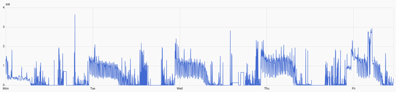

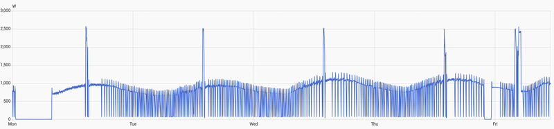

  • Zoals jullie zien verbruikt de WP in koeling modus niet zo veel, maar rond 2200-2300 is mijn batterij leeg en springt het verbruik van het net op. Het is dat verbruik (WP + nog een beetje sluipverbruik) dat ik zou willen opvangen.

Afbeeldingslocatie: https://tweakers.net/i/fziGqlYP3b5Cherw8l_sR8ixhrE=/800x/filters:strip_exif()/f/image/Zvs0OGW3rGfttyORvOLzZGjd.png?f=fotoalbum_large Verbruik P1 meter (afhalen van het net)
Afbeeldingslocatie: https://tweakers.net/i/6yZ0vp0wVaF9SePzOaz35Idollw=/800x/filters:strip_exif()/f/image/jFt3jMdYgEZ3dfsBQYWwzkoR.png?f=fotoalbum_large Verbruik WP (in koeling modus, zelfde periode). De piek rond de middag is de verwarming van SWW

Lijkt me ook een flink verbruik, moeilijk zuinig te noemen. Toevallig een type C ventilatie die al je koelte wegzuigt en warmte binnen laat stromen? Je zou verwachten dat na overdag koelen je een frisse nacht kan houden zonder verbruik.
Heb je uitgemiddelde grafieken, moeilijk door de pieken kijken zo. De staafgrafiek van HASS bijvoorbeeld?
In principe is stekkerbatterij pluggen op P1 en klaar. De omvormer met vaste batterij zal dan eerst zichzelf bedienen. Eenmaal vol lever je terug (en begint de thuisbatterij te laden).

Ik zie in dat wp verbruik een enorm pendelgedrag. Een wp die lekker loopt slaat niet de hele tijd af maar laat een continuverbruik zien. Ik denk dat je er goed aan doet om daar eerst naar te kijken, je wp compressor vindt dit niet zo leuk en efficient is het ook niet.

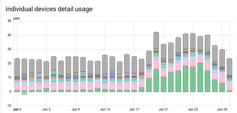

Bedoel je deze grafiek? Groen is WP.Afbeeldingslocatie: https://tweakers.net/i/xboGa8FWbbo6VchvbyE6bFeHBsc=/800x/filters:strip_exif()/f/image/ErxuacfkO6koxqtcz4SjMB6J.png?f=fotoalbum_large
Ik vermoed dat dat is omdat ze op haar minimum niveau draait: 15%. Ik hou het in het oog. tx

Je verbruikt al >20kwh/dag zónder het koelen. Waarom is het koelen dan opeens een probleem? Je normale dagverbruik (of rustvebruik) is al erg hoog. In voor-/najaar zal je je accu ook niet vol krijgen en ga je in de nacht over op grid. En hoe veel dagen per jaar komt zoveel koelen voor? Is de uitgave aan een stekkeraccu dat waard?

[Afbeelding] Verbruik P1 meter (afhalen van het net)
[Afbeelding] Verbruik WP (in koeling modus, zelfde periode). De piek rond de middag is de verwarming van SWW
Heb je iets meer info over de warmtepomp en de dimensies van de woning? Lijkt iniedergeval echt niet lekker te lopen zeker niet als je overal vloerverwarming hebt.
Ik vraag dit omdat ik het vermoeden heb dat dit te optimaliseren is en dat weer invloed heeft op de extra batterij.

Ik snap nog steeds niet zo goed waarom er de hele dag met ~5kW gekoeld (aanname 1kW met COP5) wordt ondanks dat er voldoende zonwering lijkt te zijn en het huis goed geisoleerd lijkt te zijn. Komt er dan nog zoveel warmte binnen door muren en dak? Loopt die warmtepomp niet lekker en is het daadwerkelijke koelvermogen veel beperkter dan gedacht?
Of heb je toevallig nog andere energieslurpers aan staan?

omdat z'n sluip verbruik ruim 20kwh per dag is. Zie de HA grafiek. Als de warmtepomp daarbij komt zit je op een continue verbruik van rond de 2kw.

TtheGreat schreef op zondag 26 juli 2026 @ 18:48:
Amai, nu val ik helemaal van mijn stoel (250-400 watt!!). Ik wil je best geloven, want ik ben geen expert in WP. Eigenlijk ben je nu aan het zeggen dat mijn installateur https://energyking.be/ mij een verkeerde WP heeft aanbevolen.
Bestaan er 3e partijen die dit kunnen opmeten? Bevestigen? Ontkrachten?
Alleen je grafiek is al voldoende aanleiding om de installateur op te bellen. Ik weet niet of de warmtepomp het aantal start stops bijhoudt. Meestal moeten er max 3 per uur zijn en eigenlijk zie je bij een goed geïnstalleerde warmtepomp dat het er veel minder zijn. Ik denk dat jij daar voor het koelen makkelijk overheen gaat. Als de warmtepomp primair is bemeten op verwarmen zou het kunnen dat het daarbij wel goed gaat maar ik betwijfel het. 250-400 watt is echt zo gek niet hoor (voor een 4-6kw pomp). Ga voor de lol maar eens grafiekjes kijken in het L/W topic of in de topics van de afzonderlijke merken. Maar jij zult dat met een 9kw pomp zeer waarschijnlijk niet gaan redden.

Dat is ook niet erg, als je je koelvermogen maar kwijt kunt. Dat lijkt hier niet het geval te zijn. Koelen in blokken zou nog kunnen helpen, zie het eerste stuk van de wp grafiek, bij de eerste koelvraag kan hij wel een tijdje goed lopen.
Blijkbaar moet dat sluipverbruik ook weggekoeld worden, want er is duidelijk een warmtebron naast de zon die de woning opwarmt.

Djvdb schreef op zondag 26 juli 2026 @ 20:55:
Die grafiek is inclusief de warmtepomp (lijkt mij). Dus dan moet je 2.5kW gemiddeld gebruiken over 4 uur om die accu leeg te krijgen. Oké misschien haalt hij niet 100% tot 0% die capaciteit, maar toch minstens 2kW moet je vragen. En dat zie ik niet terug daarin.

Sissors schreef op zondag 26 juli 2026 @ 22:04:
warmtepomp is de groene balk, op de dagen dat die vol aanstaat gaat het verbruik naar 40kwh+ dus dat klopt dan toch?

Djvdb schreef op zondag 26 juli 2026 @ 23:09:
40 kWh is echt bizar veel dagelijks verbruik voor het koelen van 260 m2. Gevalletje oorzaak oplossen ipv het gevolg bestrijden.

TtheGreat schreef op zondag 26 juli 2026 @ 11:30:
Ik vind mijn sluipverbruik redelijk (zonder die koeling) wetende wat hier allemaal staat de draaien (verschillende VM op Thin client PC's (energieverbruik!), Fw, router,...)
Dat is een typische (Tweakers) val. Jij vindt het redelijk, mooi, maar een quantificatie van alles naast de WP geeft inzichten welke nu nog in Aannameland zwerven.
Anders gezegd; met het water naar de dokter of een pleister plakken zoals al genoemd.
Specs ...ik doe er niets meer aan.
Sorry ik zie nu dat de woning ruim 260m2 is ik dacht dat het om 130m2 totaal ging. Dat maakt 9kw wel een stuk realistischer. Maar feit blijft dat de warmtepomp nu staat te pendelen.
