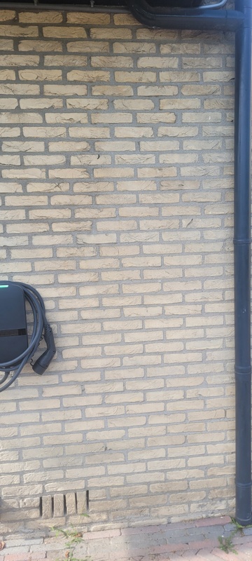

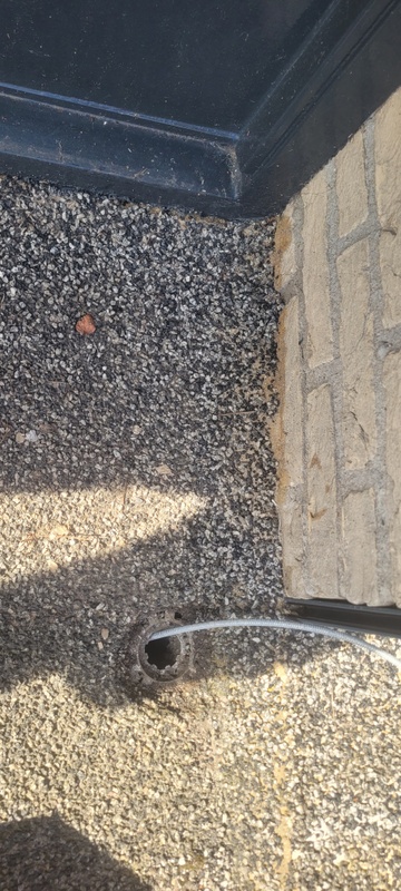

Afbeeldingslocatie: https://tweakers.net/i/t7IzYh1hWFF6vuDCWgmVTk65JnE=/x800/filters:strip_icc():strip_exif()/f/image/i8dbHSHTxSxHTZpPBChtBjny.jpg?f=fotoalbum_large
Afbeeldingslocatie: https://tweakers.net/i/fzcqZo-x--cFPQBh36HOLx5v-hA=/x800/filters:strip_icc():strip_exif()/f/image/mkvywt50mbJtqel7p1cT3Oy6.jpg?f=fotoalbum_large
Afbeeldingslocatie: https://tweakers.net/i/Ykjvl5rxdXm6dg9aJ5MDjgnuvaU=/x800/filters:strip_icc():strip_exif()/f/image/8kvs7ugjVAb4rNyHmzeCSuam.jpg?f=fotoalbum_large
Usenet handleidingen
  • TheDudez
  • Laatst online: 17-10 13:17
TheDudez
Usenet stofzuiger!
Geprobeerd schoon te maken maar ik vermoed dat hij steeds naar boven gaat. Het uiteinde is hartstikke schoon. Sry voor dubbele reactie het is lastig nog een reactie te type op je telefoon met foto's er bij.

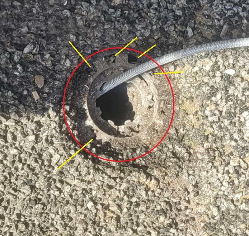

Als jij je foto bekijk zie ik dat de afvoer oorspronkelijk veel groter geweest is.
Door de later aangebrachte nieuwe toplaag met grind is de put grotendeels dicht.
Het gat in het midden lijkt uitgebroken te zijn, ik vermoed dat dit dicht was.
Het putje is zeker zo groot als de rode cirkel.
Bij de gele streepjes zie je nog wat resten van gaatjes.
Ik zou het hele kunststof roostertje eruit bikken, het gat weer mooi rond schoonbikken, en er gewoon een boldraadrooster in zetten.
Boldraadrooster link
Zo is de waterafvoer vele malen groter, en je kan het makkelijker schoonhouden.
Gaatje in het midden lijkt ongeveer 30mm
Even afgerond is dit 8 cm2
Het totaal zal dan rond de 70mm zitten, en dat is 38 cm2
Dus dat kan zeker 4x zoveel water afvoeren.
