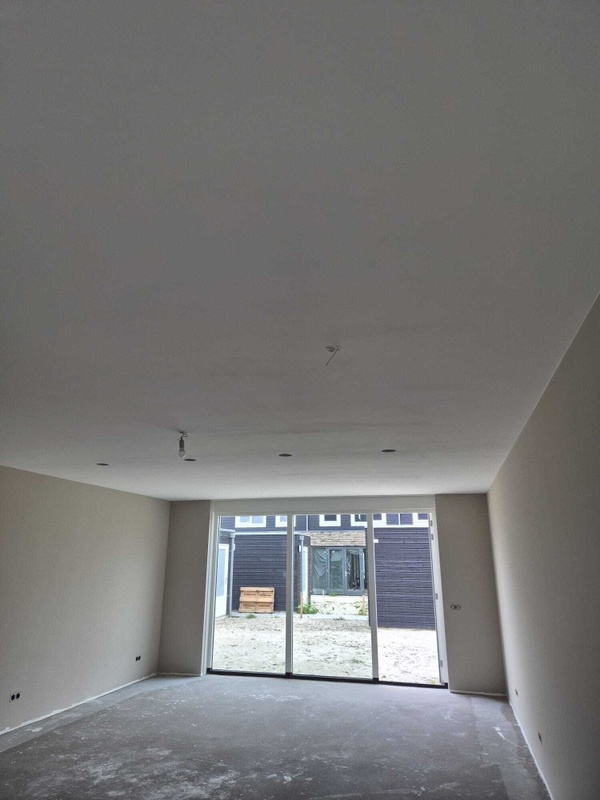

Dag,

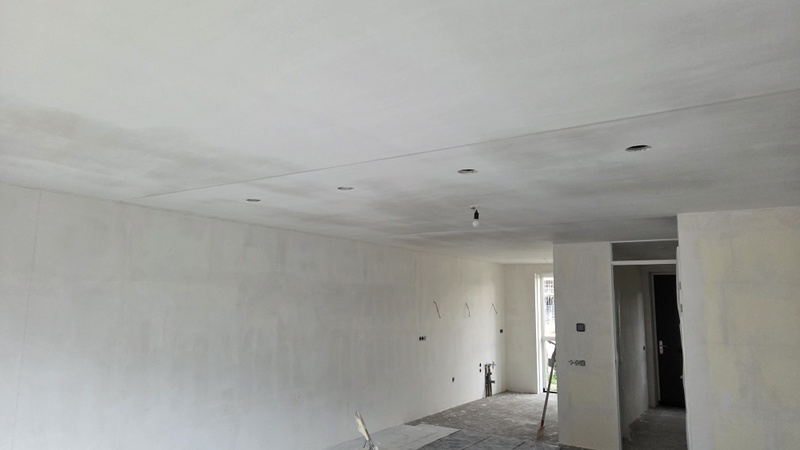

Wij hebben het plafond van onze nieuwbouw woning laten stucen, schuren en vervolgens laten verven (spuiten).
Ze zijn begonnen 2 juni met het stucen. Het drogen verliep naar ons idee goed. Want al na enkele dagen was dit helemaal wit. Even een foto toegevoegd van 4 juni. De rest van de donkere plekken en de lijnen van de vnaden waren in het weekend van 6-7 juni helemaal weg.
Afbeeldingslocatie: https://tweakers.net/i/i4MNhMAPCvFDHHl2bRUO_8CYagI=/800x/filters:strip_icc():strip_exif()/f/image/LB90atlYbBG95rHUbKbAhnCd.jpg?f=fotoalbum_large
De volgende dinsdag 9 juni zijn ze weer langs gekomen om het plafond na te lopen en hebben ze deze vervolgens geschuurd.
Afgelopen dinsdag hebben ze de muren en het plafond geverfd. Het plafond hebben ze als goed is gespoten met sikkens wit 9016. Aan het einde van de dag zagen we dat er een aantal donkere plekken waren doordat deze nog nat waren. De schilder garandeerde ons dat dit na aantal dagen zal opdrogen en we daar niks meer van terugzien.

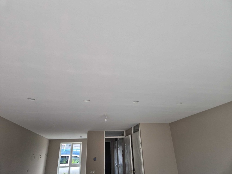

De volgende dag was de verf op de muren en plafond opgedroogd. Alleen op het plafond waren er lange banen en doffe plekken te zien. Wij dachten oke, mogelijk moet dat nog verder opdrogen. Nu 5 dagen later zien wij nog geen verschil. De schilder geeft aan dat het niet ligt aan de verf. Want als je er rechtonderstaat dan zie je het niet. Maar toch vinden wij het gek. Als je een stap verder staat dan begin je al plekken te zien. Wij maken ons zorgen dat er iets niet helemaal goed is gegaan. En anders hadden we er een andere verwachting van. Zijn onze zorgen terecht of gaat dit nog bijtrekken?
Afbeeldingslocatie: https://tweakers.net/i/Nx81y8JggtHkH8rOPFDnRyEPDLk=/x800/filters:strip_icc():strip_exif()/f/image/ts0H7usOtmGf5hcB2cQx5lEF.jpg?f=fotoalbum_large
Afbeeldingslocatie: https://tweakers.net/i/egNWek9I9K_G9HW6DXXC_I_qXJc=/800x/filters:strip_icc():strip_exif()/f/image/HUIAW3DgNhZEOMImssd8EzGh.jpg?f=fotoalbum_large
Afbeeldingslocatie: https://tweakers.net/i/B6EDcjkwINp9uhZ1XBIPr_FxWRQ=/800x/filters:strip_icc():strip_exif()/f/image/OIcjx9E9OriBppgUXYg5nEVY.jpg?f=fotoalbum_large

Er lijkt wel netjes gewerkt te zijn. Weet je of het plafond ook eerst geprimed werd, en hoe vaak er geverfd/gespoten is? Ik denk dat hier een extra laag verf het zou verbeteren.

Eens met hierboven dat er netjes gewerkt lijkt te zijn, maar het gebruik van een primer is wel noodzakelijk. Zeker bij een nieuwbouwwoning die nieuw gestuct is. Je mag van een schilder verwachten dat hij dit weet. Als dat niet gebeurt is, is er een grote kans dat de zuigende werking van het stucwerk de doffe plekken veroorzaakt.
Daarnaast is de droogtijd van het stucwerk relatief kort geweest (minder dan 2 weken). Afgelopen periode was de relatieve luchtvochtigheid buiten namelijk vrij hoog, en geeft jouw woning ook nog een boel vocht af. Hebben ze het vochtpercentage van het stucwerk gemeten voor het schilderen?
Beide niet ideaal maar niet meer terug te draaien. Ik zou de schilder vragen nog een tweede laag te komen aanbrengen. Grote kans dat het er dan al beter uit ziet.

Is dit niet gewoon een gevalletje strijklicht omdat er verder geen licht aan staat?

Primer of voorstrijk voordat je gaat verven is echt essentieel! Anders zuigt het stucwerk alle verf op waardoor je meer verf nodig hebt en loop je meer kans op banen en strepen.

Hou er eens een lange waterpas tegenaan om te kijken of het vlak is.
  • Draakje5
  • Laatst online: 10:54
Zoals hierboven, kijk eerst eens of het volledig vlak is. Houd bijvoorbeeld in de avond als het donker is een bouwlamp langs je plafond.
Is alles strak gestuct. Dan bij de schilder aangeven. Misschien moeten er dan nog wel 2 lagen op. Sowieso hoort er na stucwerk bij nieuwbouw een primer aangebracht te worden tegen zuiging.

Als er niet voorgestreken is en het in 1 laag gespoten werd, is dit je logische gevolg.
Zeker als je AK platen hebt gebruikt, en niet het volledige plafond hebt gestuct. Gegarandeerd dat je vlekken blijft zien.
Aangezien de schilder/stucador dezelfde partij is lijkt het me vanzelfsprekend dat die het ook netjes oplossen.

Oosterf geeft eigenlijk al het antwoord, luchtvochtigheid was te hoog waardoor de verf gekke dingen doet. Enige wat je kan doe is alsnog primer in zelfde kleur en dan nogmaals spuiten

Ik merkte dit effect ook op 1 van mijn nieuw gestucte en geverfde wanden in een opbouw. Bij nader onderzoek was het het effect van het licht wat langs de (niet geheel recht gestucte) muur valt. Dit lijkt voor mij hier ook op.
  • MrNOnamE
  • Laatst online: 07-09 19:23
Zelf thuis ook de gelukkige eigenaar van zo'n plafond. Stuc werk wat niet vlak is. De vlekken veranderen ook afhankelijk van de lichtinval (stand van de zon, bewolkt, etc.).
Maar een felle lamp (of telefoon lampje in het donker) langs het plafond geeft meteen duidelijkheid. Zie je dan heuvels en dalen dan is het het stuc werk. Is alles dan vlak dan ligt het bij de schilder.
Al zou eigenlijk de schilder wel vooraf aan moeten geven dat het stuc werk niet goed is als dat zo was.

Zie je niks meer van als er straks meubels in staan. Vind er ook niks extreems aan in de foto’s.
Maar ik zou sowieso eerst eens een jaar aankijken voor finale afwerking, want nieuwbouw heeft gewoon droogtijd nodig en gaat vaak nog werken.

Meesterschilder hier ....
  • Strijklicht maakt bijna alles ruk. Paar gordijnen en interieur maakt het al anders.
  • Op een foto kan je iets moeilijk beoordelen.
  • Zijn er vlakken zichtbaar (die na weken langzaam aan kleiner worden) betekend dat de ondergrond niet droog genoeg was OF stucwerk verkeerd 'geschuurd'.
  • Strepen betekend verkeerd verfsysteem of slecht gerolt / gespoten.
  • Sikkens wit 9016 zegt alleen iets over het merk en de kleur, niks over het type verf.
  • Sommige types verf kunnen in 1 laag over onbehandeld stucwerk, beter is behandelen met voorstrijkmiddel.

Mijn bouwer wou liever niet spuiten, omdat als je dan iets wil bijwerken je het altijd blijift zien... Dus zelf gerolt, en inderdaad eerst voorstrijk en daarna nog twee keer rollen. Bij niet te warm weer, anders droogt het te snel. Ramen dicht tijdens het werken, en pas open nadat de klus gedaan is. En doorwerken, niet stoppen tijdens het rollen, dus in elk geval met twee man sterk aan de slag.

Ik denk dat er geen primer opgezet is waardoor sommige delen sneller drogen en je vlekken krijgt. Spuiten wordt heel dun opgezet dus dan krijg je dat nog sneller. Oplossing is met een goede kwaliteit latex nog een keer met de roller er overheen. Dan moet het weg zijn.
  • Laro
  • Laatst online: 09:29
epicrates86 schreef op dinsdag 23 juni 2026 @ 11:39:
Ik spuit thuis ook veel met mijn Wagner Control pro, maar de essentie van spuiten is m.i. juist dat je een stuk dikkere laag aanbrengt, en je dus eenvoudiger in één laag klaar bent. Probeer maar eens dun te spuiten met een 515 of 517 tip, dat is niet realistisch. Met autolak spuiten is het wel het geval dat je meer dunnere lagen opbrengt, maar daar heb je het ook over een heel andere viscositeit. Ik heb hier op Knauf Diamondboard gipsplaten (diep donkerblauw) in één laag dekkend gespoten met Sikkens Alphacryl pure matt 9010.

Wat ook kan is dat de aannemer gierig is geweest en gewoon goedkope latex bij een bouwmarkt heeft gehaald. Die staan er bekend om dat ze minder dekken en snel vlekken/banen krijgen. Als je met goede latex van Sigma of Sikkens schildert dan heb je eigenlijk nooit strepen/vlekken als je er eerst primer op aanbrengt.
