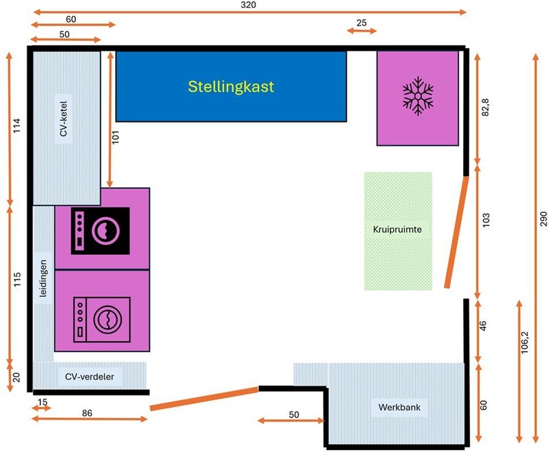

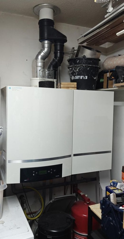

De CV zit in de bergruimte op de begane grond, en direct erboven is een stevig plat dak op basis van betonplaten.
De rookafvoer is dus een simpele buis recht naar boven en zou dus hergebruikt kunnen worden voor de slangen en kabels. In de bergruimte heb ik niet enorm veel m2 beschikbaar om een enorme unit te huisvesten. Als het echt niet anders kan, heb ik wel mogelijkheden om de stellingkast wat te verplaatsen of evt. te verkleinen.

Vragen
De Midea Tower optie ziet er aantrekkelijk uit: de laagste kosten, een geïntegreerd boilervat voor ruimtebesparing, en verder prima specs. De aansturing is via modbus te doen, dus je zou geen cloud nodig moeten hebben, werd mij verteld. Dat vind ik niet een must maar wel een grote pre.
Ik neem aan dat die 6 kW voldoende moet zijn als ik dat combineer met de nieuwe kozijnen. Ik kom alleen vrijwel geen informatie tegen over deze Tower unit. Ik weet dat Midea een enorme speler is op de wereldmarkt en dat ze veel in licentie maken voor A-merken, dus ik vermoed dat de kwaliteit prima is.
De twee andere offertes zijn toevalligerwijs allebei WeHeat Blackbird P80 units. Ik denk dat ze dit gekozen hebben ivm het platte dak en het feit dat mijn buurman ook zo'n unit heeft. Ik vind het prijsverschil fors tov de Midea, gezien dat het een nieuwer bedrijf is. De 8 kW is wellicht aan de forse kant, of is dat juist veiliger dan de 6 kW van de Midea?
Beide willen ook een buffervat monteren, maar de inhoud verschil best (100 vs. 50 l). Met de vloerwarming al beschikbaar, is een buffer wel logisch hier? Zeker die van 50 liter klinkt wel erg klein voor wat hij zou moeten doen.
Het boilervat van 300 liter ziet er aantrekkelijk uit in deze configuratie, terwijl die van 200 mij te klein lijkt. De beide units hebben geen geïntegreerd boilervat. Wat zijn verder nog interessante opties om te overwegen?
