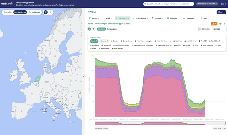

Dank, maar ik zie geen percentages... Gewoon in de grafiek naar een punt bewegen bedoel je?
  • RemiB
  • Laatst online: 03-10 13:48
Mooie website, alleen 2 problemen: solar is niet compleet zoals ze aangeven, ik zie ook grote verschillen met ned.nl of energieopwek.nl, en ook geen percentages.
Het zou gewoon leuk zijn om te zien: percentage groene stroom is nu 95% -> dan gaat nu de auto aan de lader.
