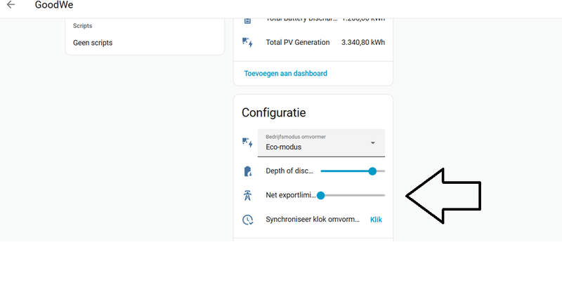

Mijn zonnepanelen installatie bezit een Goodwe hybride omvormer met daaraan gekoppeld een Goodwe thuisbatterij. Met "HomeAssistant" kan ik alle parameters uit de omvormer halen. Maar ik kan de thuisbatterij niet "dwingen" om stroom in te kopen bij een laag stroomtarief. De actuele stroomprijs van de energieleverancier is reeds zichtbaar in "Home Assistant" maar ik kan de thuisbatterij niet sturen. Dat komt doordat de SolarGo app enkel deze instelbare parameters heeft "ontladingsdiepte v.d. batterij, instellen 0-injectie, en klok van de omvormer synchroniseren met de internettijd. Hoe krijg ik de instelbare parameters zichtbaar die nodig zijn om de batterij aan te sturen zodat stroom word ingekocht van het net ? Dank voor uw reactie.

Natuurlijk heb ik Goodwe vanuit HACS geïntegreerd, maar zoals ik schreef zijn daar de gewenste instelparameters niet zichtbaar (zie screenshot)Afbeeldingslocatie: https://tweakers.net/i/L_qdSXQ2Gv4dDPY60uNFBIRfUR4=/800x/filters:strip_exif()/f/image/MXIcWLL5xQiCK8mGVV6jbpSo.png?f=fotoalbum_large

Op basis van je screenshot lijkt het er niet op dat je kunt doen wat je wilt.

Het lijkt erop dat je de Core integratie gebruikt.
Deze Core-documentatie is beperkt maar laat eigenlijk alleen statistische sensoren zien. Geen knoppen o.i.d.
Als je nu manueel vanuit het net wilt laden, pas je dit dan aan in de app?

Veranderen de opties wanneer je de modus (zie screenshot) verandert van eco modus naar API?
En welke entiteiten zijn er zichtbaar / vindbaar als je naar Activity gaat in het HA-menu? Zoek bijvoorbeeld op "Goodwe" of "power".
Als ik daar kies voor "add target" en een entiteit zoek met "power" vind ik onder andere een "power setpoint" dat een number is. Die kan ik dus instellen. Hoe je dat doet is een volgende stap.
