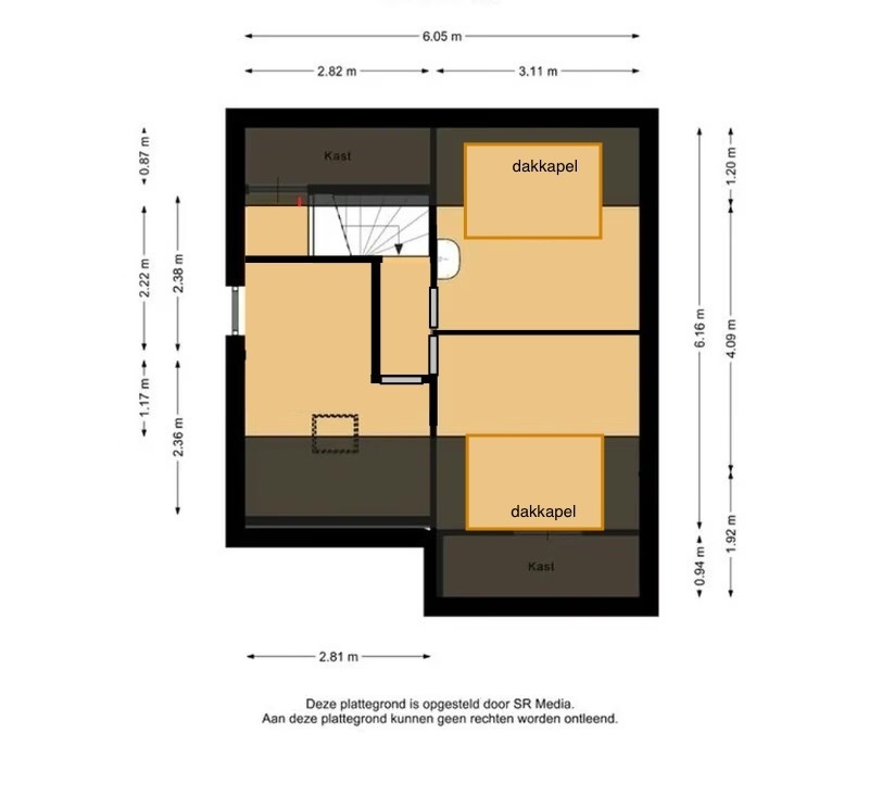

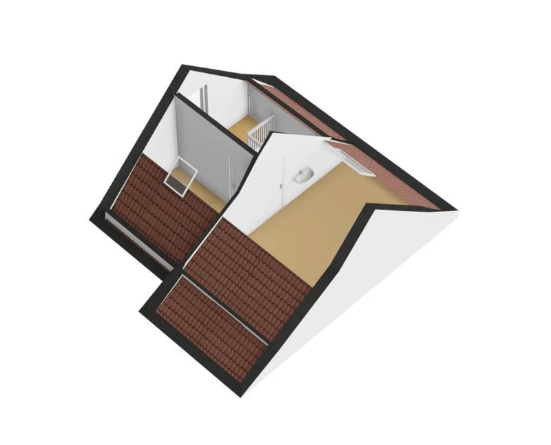

Mijn partner en ik hebben een woning gekocht. Op zolder was er een vreemde verdeling. Er was 1 hele grote kamer en een soort van kamer/hok. In mijn enthousiasme heb ik een muur eruit gesloopt omdat ik er een grotere kamer van wilde maken. Nu komen we er echter niet uit hoe dit het beste te doen. Volgens mij is er maar 1 optie. Een muur plaatsen waar nu de ombouw van de trap zit. Mijn partner zegt, laten we alle muren weghalen en dan een ruimte ervan maken. Maar dan is het niet meer geschikt al slaapkamer. Misschien zijn er niet veel opties, maar is er iemand met veel kennis of een baanbrekend idee die ons kan adviseren?
Ik heb foto's toegevoegd van de huidige situatie. Het groene stuk hebben wij eruit gesloopt. Het rode is waar ik voorstel om een muur te plaatsen.
Help :P.

Het is me niet helemaal duidelijk wat je nu precies met die zolder wilt, maar als je er een of twee slaapkamers van wilt maken zou ik aan dakkapellen denken. Dat vergroot de ruimte enorm en dan kun je er met gemak drie ruimtes van maken, waarvan twee voor de kinderen en een als opslag, badkamer of logeerkamer, of werkkamer of verzin het maar.
Ongeveer zo, waarbij ik qua constructie inschat dat het verstandig is die lange muur te laten staan.

Zie foto's

Wanneer je twee kamers boven wil, en een overloop waar deze op uitkomen, dan is de indeling die je getekend hebt (rood=bijbouwen, groen is wegslopen) een erg goede indeling.

prima indeling. misschien 2 dakkapellen er op en je hebt 2 prima slaapkamers. Ander idee extra badkamer past ook indien je ruimte hebt voor WM en Droger elders

Ik zou je rode muur doen, en dan daar ook de deur in doen, dus de deuren tegenover elkaar. Dan kun je waarschijnlijk nog een tweepersoons bed kwijt onder de schuine kap.
Je zou zelfs nog een stuk ruimte boven het trapgat bij de kamer als kast kunnen betrekken, als je daar een schuine kast in maakt. Ligt een beetje aan hoeveel ruimte je dan nog overhoud, volgens mij moet je iets van 2,20m boven de tredes hebben minimaal.

Een dakkapel levert idd ook veel ruimte op. Het is wel makkelijker (ivm vergunning) en goedkoper om 1 grote aan de achterzijde te plaatsen dan 2.
Je rode lijn is verder denk ik de handigste indeling. Je kan de overloop nog iets inkorten als je de deur naar de andere kamer wat verschuift naar boven, maar dan raak je wel ook de wastafel. Ook zou ik nog goed kijken naar waar je de deur naar de kleinere kamer maakt, zodat die kamer het handigste is in te delen en de deuren elkaar niet raken op de overloop.

Kan ook gefaseerd, misschien helpt dat in de overwegingen. Eerst de muren neerzetten kan ook want je hebt dan in elke kamer een (dak)raam. Ik zou dat voor kinderkamers niet heel fijn vinden, maar hangt natuurlijk van leeftijd kinderen en grootte van dakraam af, die kun je eventueel ook vergoten. Twee dakkapellen geeft meeste ruimte maar is ook duurste oplossing.
