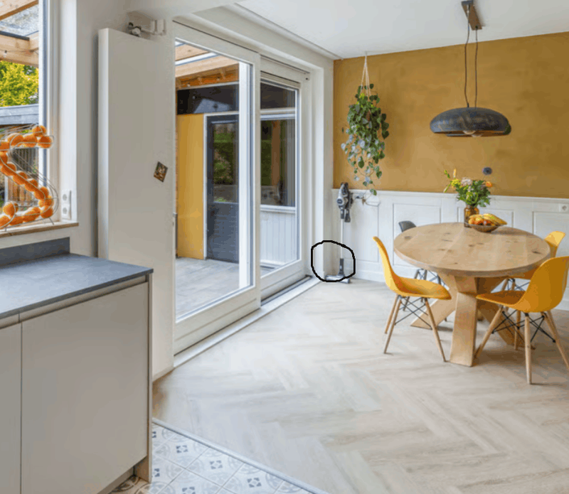

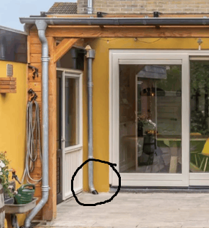

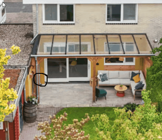

In ons nieuwe huis moet ik nog een kattenluik installeren en nu is er door de mooie schuifpui niet echt veel ruimte om deze te realisren in de achtergevel.
Afbeeldingslocatie: https://tweakers.net/i/6mw7HmDEy5Sh06qJRI-BRIzFT80=/fit-in/4000x4000/filters:no_upscale():strip_exif()/f/image/iCUAE0XPN0z2RzWL8xyvY17o.png?f=user_large
Hier is de buitenkant te zien, bij de cirkel wil ik graag het kattenluik realiseren (met een kleine tunnel).
Afbeeldingslocatie: https://tweakers.net/i/nRAOb365bxj8SOwTzpyy8rSKMm4=/fit-in/4000x4000/filters:no_upscale():strip_exif()/f/image/iqNik8OM2KMBrusTm9Drgg2M.png?f=user_large
Hopelijk zorgt deze foto voor iets meer context over de constructie opbouw.
Afbeeldingslocatie: https://tweakers.net/i/ulMOc4e5nBfALGuY-Jb1A7p0Ap0=/800x/filters:strip_exif()/f/image/JTBFmylkgocV0hbzHE16UnBj.png?f=fotoalbum_large
Afbeeldingslocatie: https://tweakers.net/i/xpMrBfXDzIefFr1fPUHyXh-3_Sc=/x800/filters:strip_icc():strip_exif()/f/image/s4KaosUoo26Y9j49AGQt0LDv.jpg?f=fotoalbum_large

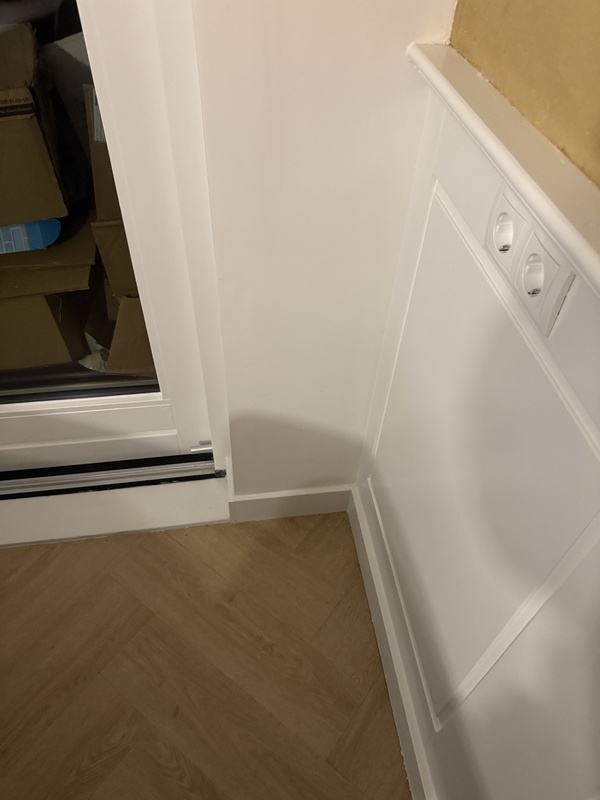

Aan de binnenkant is iets minder ruimte. We hebben het hier over 29 cm ruimte in de breedte, als ik de lambrisering er af haal 30 cm. Aan de andere kant van de schuifpui binnen hangt dus een verticale verwarming die ik niet kan verhogen zodat ik er onder een kattenluik kan plaatsen helaas.
Mijn vraag heel concreet: Komt de integriteit van de muur in gevaar als ik onderin dus een gat van ongeveer 16,5cm bij 17cm daar zou maken voor het kattenluik.

Je gaat een gat maken in iets wat sowieso dragend is, aangezien het kozijn ernaast. Ik vermoed zelf dat je te weinig muur overhoud voor de juiste kracht afdracht. Maar de enige die hier wat zinnigs onderbouwd over kan zeggen is een constructeur.
  • SmokingSig
  • Laatst online: 16-10 08:58
Je gaat de helft van een dragende muur wegnemen, ik zou het niet doen.

Waarom niet in het witte gedeelte naast de (schuur/bijkeuken) deur? Dat lijkt mij de ideale locatie. Of is die niet toegankelijk van binnenuit?
The ships hung in the sky in much the same way that bricks don’t.
  • BoazK
  • Laatst online: 22-09 16:15
Standeman schreef op woensdag 17 juni 2026 @ 13:06:
Helaas is dat naar de garage; dan zou ik nog een extra luik moeten maken in de muur aan de rechterkant van het beoogde stuk.
Het ziet er inderdaad niet goed uit qua draagkracht dus ik ga nog eens goed kijken of ik de verwarming echt niet hoger kan plaatsen of een kleiner model kan vinden.

Of het een dragende muur is, is zo niet te zeggen op basis van de aangeleverde gegevens.
Echter als ik de afgetimmerde onderslagbalk zie boven de verwarming, zou de overspanning van de vloer wel eens van bouwmuur naar bouwmuur kunnen lopen, en niet zoals hier gesuggereerd wordt van voor-achter.

hoeveel ruimte zit er tussen keukenblok en radiator?
Komt buiten welliswaar onder de bank uit, maar dat boeit te kat echt niet.
als er ruimte is in de keuzenkast en je bent handig, dan kan je ook nog een ingang maken aan de zijkant van de keukenkast en dan onder 't raam naar buiten. met een bochtje zeg maar.

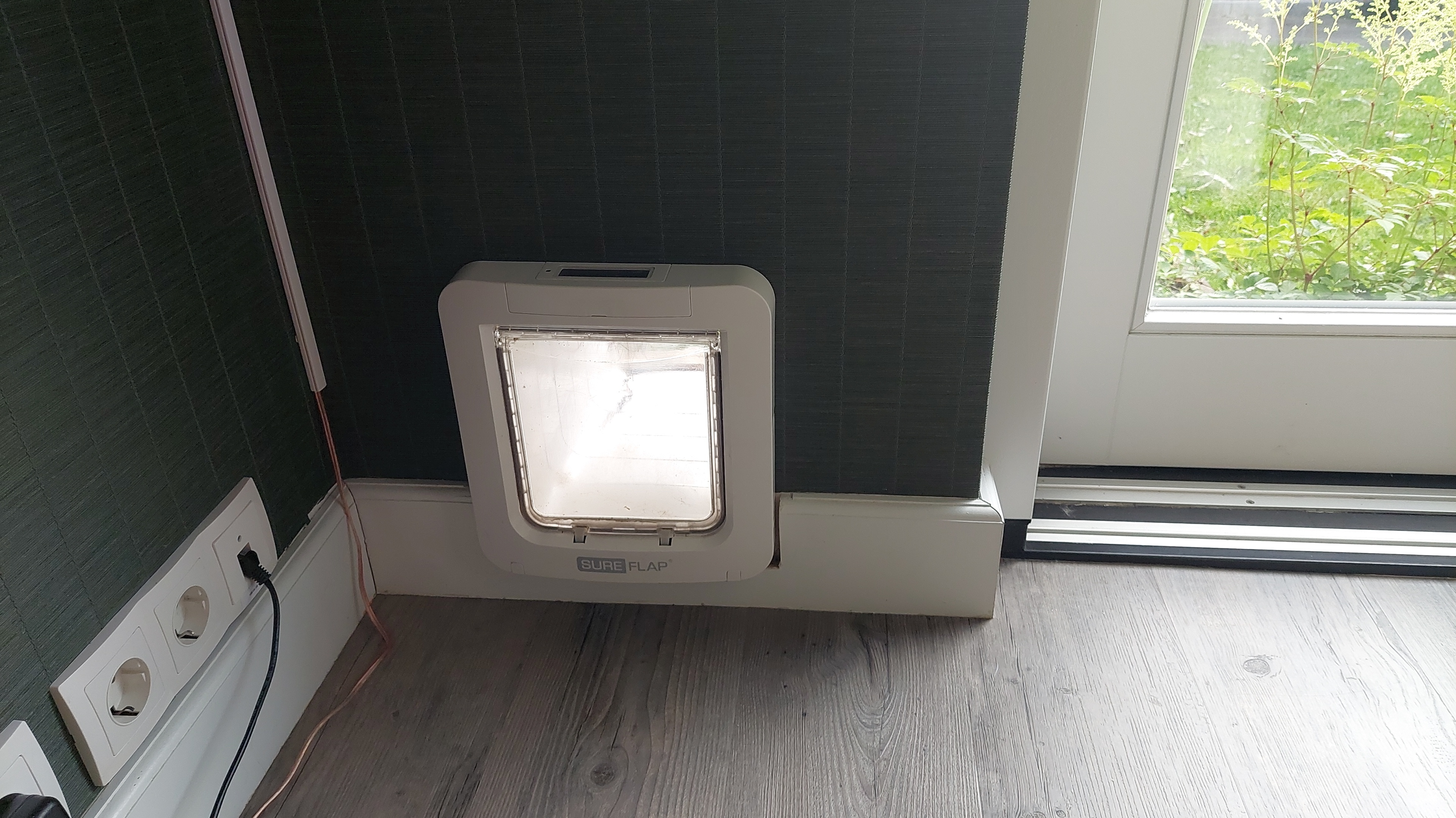

Wij hebben zelf bewust geen kattenluik meer, als de poezen naar binnen of buiten willen gaan ze vanzelf netjes bij de deur zitten en dan laten we ze even door. Valt in de praktijk reuze mee hoevaak dat moet.
met een kattenluik krijg je ook een stuk kou/tocht in de winter, hou daar ook rekening mee.

En links naast de radiator (tussen de radiator en de keuken), is daar niet voldoende ruimte?
Persoonlijk zou ik sowieso voorstander zijn van het maken van een luik naar de garage van vanuit de garage naar buiten. Je kunt dan mooi de kattenbak in de garage zetten. Ook als je ooit bezoek krijgt die niet gediend is van een kat/katten, dan kun je ze in de garage doen en kunnen ze toch nog naar buiten als ze zin hebben.
