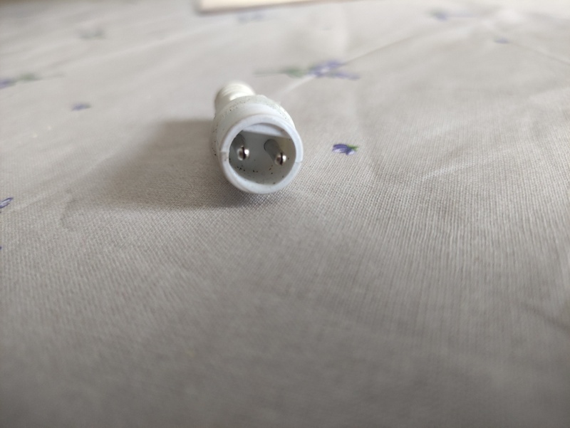

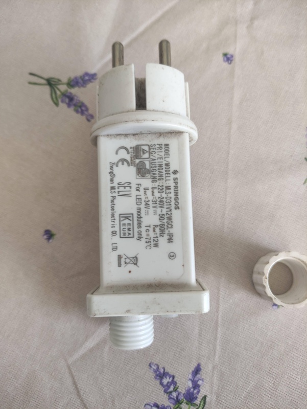

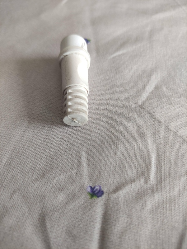

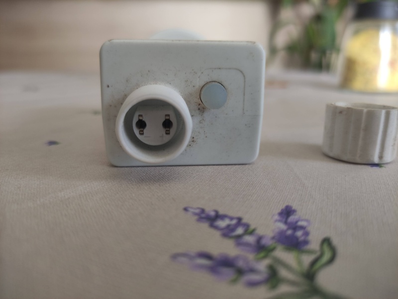

Wij hebben ledverlichting op ons balkon waarvan de draad is afgebroken net na de adapter. Ik zoek een vervanging van de waterdichte connector waar ik de draden kan insteken maar vind geen gelijkaardig stuk. Weet er iemand hoe dit noemt en waar dit eventueel kan besteld worden, of een ander idee? Zou zonde zijn om alles weg te gooien vanwegen een connector van een paar euro.
springos model mls-D31V12WGCL-IP44 for LED modules
Rondgezocht op 2pin connectors, bij de DIY gekeken maar vind niets gelijkaardigs.

Ik ken die adapter en stekker vooral van kerstlampjes, en vind bij bijvoorbeeld Amazon op die zoekterm ("kerstverlichting connector") een boel kabels en verlengstukken. Dan kun je die doorknippen en aan je bestaande bekabeling verbinden.

Dank je wel voor het antwoord, hier had ik niet aan gedacht maar dit gaat zal zeker lukken. ik zal de originele vanavond opmeten en dan eentje bestellen.

Ik heb een soortgelijke stekker voor kerstverlichting van een kennis gerepareerd door het plastic bij de afgebroken aansluitdraden zover te verwijderen dat ik deze opnieuw kon verbinden/solderen.
Daarna de aansluiting geïsoleerd/omhult/afgesloten met hotglue.

Heeft HUE Outdoor niet per-ongeluk de zelfde 'Pin-Out'?
