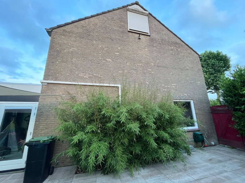

Hallo Tweakers,
Ik ben aan het kijken of het uit kan om gasloos te gaan, we hebben nog een laag gasverbruik en ik zou graag van de vast kosten af willen.
Hieronder wat uitleg van de huidige situatie + foto's.
Het gaat om een jaren 70 hoekhuis van 145m2 (uitbouw van de woonkamer, keuken en bijkeuken waardoor ook de garage aan de woning vastzit)
Verwarmen doen we nu grotendeels met airco's en in andere ruimtes met IR-panelen/straalkacheltjes (COP1) omdat dit door het salderen nu nog het voordeligst is. Op koude dagen (rond de -5°C en kouder) moet de CV soms helpen omdat de airco onvoldoende vermogen heeft.
Koken doen we op gas.

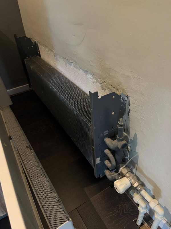

- 7 convectoren op de BG en badkamer (3x woonkamer, bijkeuken, garage, gang, badkamer)
- 4 T22 radiatoren op de slaapkamers en zolder
Vermogen is onbekend, hoe kan ik dat uitrekenen? Convectoren wil ik wel boosten met fans mocht dat nodig zijn.
In de gang is een lage convector, de rest is hoog (zie foto onderaan)

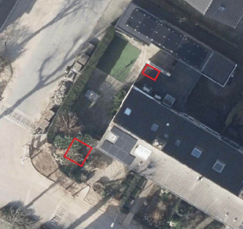

1: Mogelijke locaties (maar ik laat me graag informeren over andere mogelijkheden)

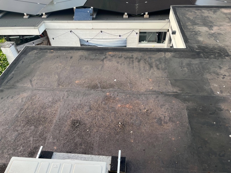

2/3: Foto's van het platte dak met de airco's
4: Foto van 1 van de convectoren zonder kap

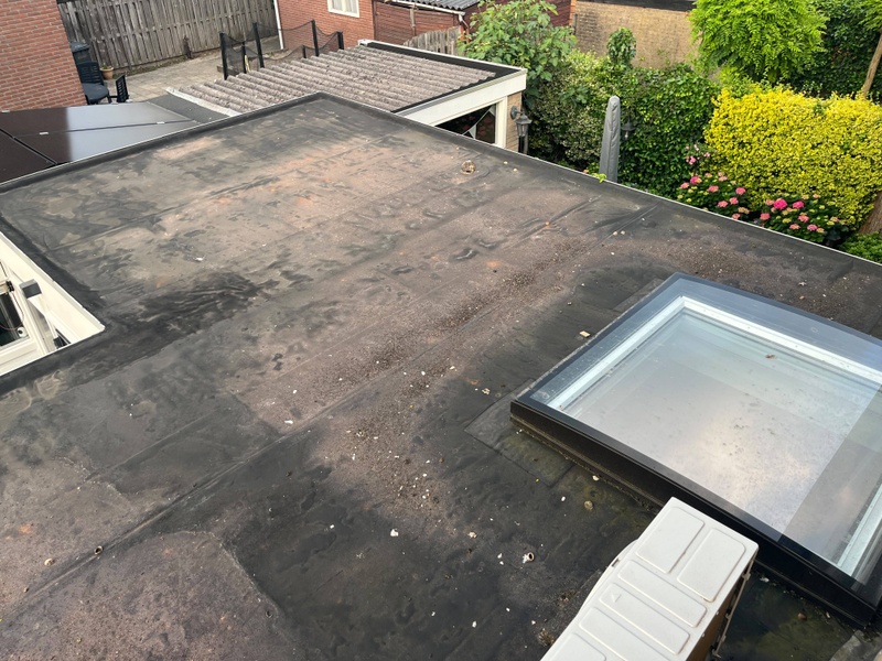

5: Zijgevel + tuin waar hij ook zou kunnen komen te staan/hangen (gemaakt met groothoeklens)

Bij b.v. climatebooster.nl kan je het afgiftevermogen van convectoren en radiatoren opzoeken.
Voor de wp capaciteit: ws. 7kW oid bij -10 nodig als je puur op de wp wil werken.
Als je de airco's ook houdt kan het wat minder
Als je het goed wil berekenen moet je eigenlijk je stroom en gasverbruik voor warmte weten per dag (voor de koude dagen)

Met convectoren en radiatoren heb je te weinig water in je cv circuit, zorg dat je een buffer toepast die past bij het minimaal modulerende vermogen van de warmtepomp. Bij een dure installatie zoals dit wil je dat het langer meegaat dan 10-15 jaar.
Pas boosters toe om je afgifte te verbeteren, neem de Climate Booster Pro voor het beste effect. Deze hebben een sensor die ook weet wanneer de warmtepomp gaat koelen. Dan kan je waarschijnlijk terug van 50 naar ongeveer max 40 graden wat een Veel beter rendement geeft.

Het totale vermogen van de radiatoren/convectoren bij 30/40/50 °C is 1400/4500/8200W.
Ik ben hierbij uitgegaan van een deltaT van 5°C en een ruimtetemperatuur van 20°C, meestal is het iets kouder, zeker in de ongebruikte slaapkamer en op zolder.
De waterinhoud van het systeem is inderdaad weinig. Hiervoor zal dan een buffervat nodig zijn, ik zie dingen langskomen over buffervaten in serie of parallel. Op basis van wat ik zie lijkt serie mij de voorkeur te hebben, klopt dat?
Gasweg.nl komt uit op een vermogen van 4700W bij 42°C aanvoer en geeft aan dat 5kW voldoende zou moeten zijn.
