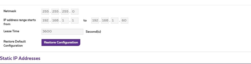

  • Room42
Volgens mij is zijn nickname @ewoutw, zijn naam weet je niet. ;)
Alvast bedankt voor de snelle reactie.
Mij leek het idd ook dat ik gewoon een fout IP had in gegeven.
Ik had gelezen dat ik het IP buiten de huidige range moest zetten omdat er anders conflicten kunnen ontstaan, maw heb het geprobeerd met .61 .127 .130 .200 zelfs met een 2.128 allemaal geen verschil.
Jouw subnet is 192.168.1.0/24, dus dat betekent dat alleen adressen van 192.168.1.1 t/m 192.168.1.254 geldig zijn. (192.168.1.0 en 192.168.1.255 zijn reserved addresses).
Jouw DHCP-scope heeft adressen 192.168.1.1 t/m 192.168.1.60 gereserveerd. De kans is groot dat je een adres in die range moet kiezen, omdat je een DHCP-reservering maakt (dat noemen ze statisch, maar eigenlijk is het gewoon een reservering op basis van MAC-adres).
Wat je echter ook kunt doen is het statisch IP-adres op de Home Assistant server zelf instellen. Dan moet je inderdaad uit de range van de DHCP-server blijven.
Wat is trouwens het adres van je router? Is dat 192.168.1.254? Want die moet je uiteraard ook niet gebruiken.

  • ewoutw
  • Laatst online: 20-10 10:14
Het dicht getimmerd zijn van provider modems is een bekend probleem.
Vaak goedkope custom firmware met slechte fout afhandeling.
Ja kan nog proberen een IP te gebruiken binnen de reeks van .1 t/m 60 die nog niet in gebruik is.
.59 vermoed ik. Dat is binnen het subnet, binnen wat de DHCP mag. I zou niet weten waarom dat dan niet zou kunnen als het niet al bezet is door een ander apparaat.

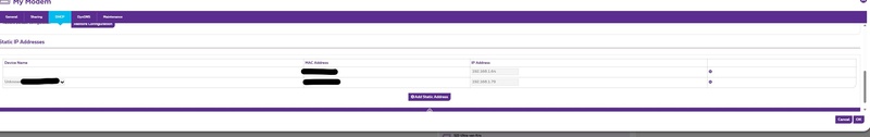

  • Tom35
  • Registratie: Oktober 2024
  • Laatst online: 17-10 12:47
Afbeeldingslocatie: https://tweakers.net/i/YOIEC4sEqLJXLbn7qcGSkW0v2q4=/800x/filters:strip_icc():strip_exif()/f/image/XsPPRCDXAVhmHhwyYzRS6tsf.jpg?f=fotoalbum_large Dit is hoe ik een statisch adress moet toevoegen, eigenlijk very basic. Ik selecteer via pull down het betreffende device en dan zet ik onder IP het vaste IP dat ik wens en daar krijg ik dus steeds dat die out of range is. Ik heb de vraag gesteld aan PXS want ik vrees dat zij hier iets mee te maken hebben. Worst case zet ik een apparte router bij, stel ik de bbox3 in als bridge en dan heb ik het zelf onder controle...
