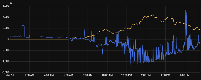

Dit is de grafiek in HA van vandaag tot nu toe:
Afbeeldingslocatie: https://tweakers.net/i/o-xER3tpYZyfYyK6CMEiBhctQAM=/800x/filters:strip_exif()/f/image/gboBpbzlYitxQGZYdRudP5X1.png?f=fotoalbum_large
Blauw is de active power sensor van de P1 meter, geel is de output van de Envoy. Zoals je ziet om rond 09:30 levert de Envoy +- 1500W en is de P1 output -2800W. Bij teruglevering van 2800W zou de Envoy minstens 3200W moeten leveren (ivm standaard verbruik) en dat zie je pas vanaf 14:30. Tussen 12:00 en 13:00 zie je een paar keer meer dan 4000W teruglevering terwijl de Envoy (nog lang niet) boven de 4000W uitkomt. Pas na 14:00 als de zon lekker schijnt, lijken de pieken verdwenen te zijn en kloppen de waardes redelijk.

Nee, om 13:00 zaten de panelen op ZO nog lang niet aan hun max, dat was pas tegen 15:00.
Ik zit er aan te denken om die metered te nemen inderdaad. Nu kan ik alleen mijn 'echte' verbruik berekenen door de zonne opbrengst en de opname/teruglevering met elkaar te vergelijken.
Dat rustverbruik...tjsa...een paar servertjes, switches, router, pc die altijd aan staat, telefoons/tablets aan de oplader...dat telt wel op ja. Dat neem ik voorlopig even voor lief.

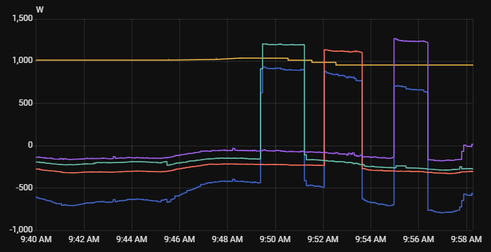

Afbeeldingslocatie: https://tweakers.net/i/Rrqz6Vb3N7mYYRBdTeP2H_8suk4=/fit-in/4000x4000/filters:no_upscale():strip_exif()/f/image/P2PIie34JRALmWKMpK0YAU8u.png?f=user_large Hier de grafiek van drie keer water koken.

  • jadjong
Ik ben niet bekend met de grafiek en de gebruikte kleuren;
Blauw = totale verbruik?
Groen = L1?
Rood = L2?
Paars = L3?
Dan lijkt het goed te gaan. L1 zie ik met +/- 1500W omhoog schieten en het totale verbruik doet dat ook.
Wat is geel?
  • FredvZ
  • Laatst online: 22:55

jadjong schreef op woensdag 17 juni 2026 @ 10:04:
Groen = L1?
Rood = L2?
Paars = L3?
Wat is geel?
Blauw is totaal verbruik inderdaad. Rood is fase 1, groen fase 2, paars fase 3. Geel is de opobrengst van de Envoy.

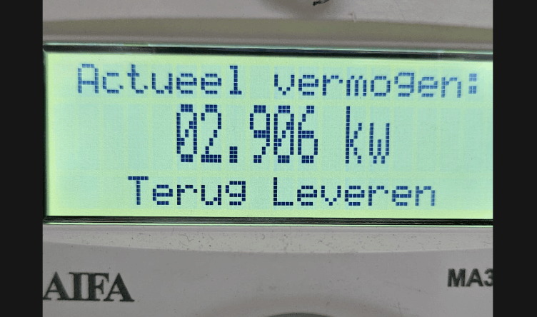

Zojuist deed het probeem zich weer voor:
Afbeeldingslocatie: https://tweakers.net/i/k1sY4exm_7as82FUvULJAHUztFo=/fit-in/4000x4000/filters:no_upscale():strip_exif()/f/image/nMQ8A288VQw5UNKrp2D4nOE3.png?f=user_large
Afbeeldingslocatie: https://tweakers.net/i/X3fLogn3oJl1OnoyZqvxFleKd9U=/fit-in/4000x4000/filters:no_upscale():strip_exif()/f/image/fZPuGdpfow1sOtWFJmCRt6YB.png?f=user_large
Snel even de foto van de meter zelf erbij gedaan. Je ziet duidelijk bij een opbrengst van maximaal 2000W periodes van teruglkevering van boven de 3000W (ook als je de 5 minuten vertraging van de Envoy meerekent)

- gers -
Xtremelead schreef op woensdag 17 juni 2026 @ 16:20:
Hm, ja, misschien hebben jullie gelijk. Lijkt er op dat wellicht de panelen een stuk beter werken dan ik tot nu toe dacht. Laat ik maar gaan sparen voor het laten plaatsen van een metered Envoy. Ik denk niet dat ik dat zelf kan.
Dank voor jullie hulp.
Wellicht is het vergelijkbaar met wat ik in de ShinePhonea-app zie voor mijn Growatt-omvormer: soms (vaaaak :O ) is er blijkbaar geen goede communicatie tussen de omvormer en de cloud. Dan zie je een dag geen opwek, en een dag later een totale opwek van 2 dagen. Als jouw omvormers ook zoiets doen, dan kan ik me voorstellen dat er op bepaalde momenten een veelvoud van je opwek te zien is omdat er even wat data wordt ingehaald. Maar als het 24-uurs totaal klopt, dan is er niks aan de hand.
Zo scherp als een voetbal!

  • analogworm
  • Laatst online: 19:42
Je kan natuurlijk ook een home wizard kwh meter er tussen plaatsen. Of van ieder ander merk. Is ook een oplossing voor jouw probleem, en me dunkt goedkoper ook. Je mist dan wel voordelen van de metered versie kwa besturing via Homeassistant.

  • Annuk
  • Laatst online: 23:09
JACIVERK schreef op donderdag 18 juni 2026 @ 09:33:
Zou het verschil kunnen worden veroorzaakt door een veranderde frequentie?
Veranderende frequentie kan in principe niet, het net draait altijd tussen de 49,9 & 50,1Hz dit in een sinusvorm (golf beweging) en zo dat het netto altijd op 50Hz uitkomt, zou dit anders zijn dan zou je dit b.v. aan je klokje van je oven/magnetron moeten zien (mogelijk mits geen slimme/connected versie) dat de klok uit de pas gaat lopen (voor of achter lopen).
Tevens hoort een omvormer uit te vallen als deze buiten deze scope komt wat betreft frequentie (dus onder de 49,89 en boven de 50,11Hz).
Weet namelijk van een individue (namens een netbeheerder) die in een wijk met enorm veel PV en teruglevering ooit eens een aggregaat op nominaal 50,2Hz heeft gezet, nadat 2 aggregaten in rook opgegaan waren door teveel teruglevering. Door die stand was er geen enkele teruglevering meer, mensen hadden thuis wel stroom (nagenoeg alle apparatuur kan er wel mee overweg) en konden dus rustig de werkzaamheden uitvoeren toen.
  • edwin.d
  • Registratie: November 2025
  • Laatst online: 20-10 14:29
Zou het kunnen dat je maar een aantal keer per dag je gegevens van ne zonnepanelen kan opvragen?
Bij bv solaredge is dit maar 12 keer per dag.
Wil je solaredge gebruiken in homeassistant dan heb je een API sleutel nodig om deze rechtstreeks via je netwerk te kunnen uitlezen.
