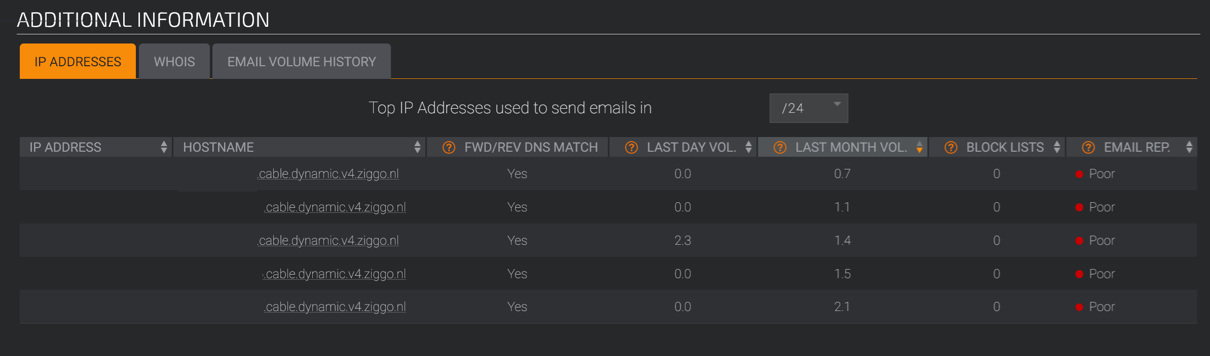

Ik krijg allemaal groene vinkjes behalve op b.barracudacentral.org.
Die is rood. Geen idee of dat de boosdoener is?

madmaus schreef op dinsdag 16 juni 2026 @ 12:35:
Goede suggestie.
Dat is sowieso niet goed.
Begin met achterhalen waarom je geblacklist bent:
https://www.barracudacentral.org/lookups
Als je weet waarom jouw IP op die lijst staat en maatregelen hebt genomen om herhaling te voorkomen, kun je vragen om je IP te (laten) verwijderen.
https://www.barracudacentral.org/rbl/removal-request
[ Voor 8% gewijzigd door mrmrmr op 16-06-2026 12:42 ]

mrmrmr schreef op dinsdag 16 juni 2026 @ 13:11:
Ziggo IP's blijven vaak stabiel.
Wat geeft de barracuda blacklist check als resultaat na het invullen van jouw IP?
The IP address xx.xx.xx is listed as "poor" on the Barracuda Reputation System.

madmaus schreef op dinsdag 16 juni 2026 @ 13:37:
Tja, zo'n resultaat is slecht bruikbaar. Via PM hebben wat tests gedaan. Er zijn geen bekende open poorten op de Ziggo IP. Wel is het IP-adres in de laatste octet minus 1 ook geblacklist als 'poor' door Barracuda.
De Ziggo modem staat in bridge mode. Het IP staat ook op de Spamhaus PBL (policy blacklist), dat betekent in feite dat jouw IP niet rechtstreeks mag mailen naar internet. Maar je mailt niet rechtstreeks, alleen via web- of mailservers op internet, dus dat zou geen probleem moeten zijn.
Het zou zo kunnen zijn dat de router een kwetsbaarheid bevat waardoor het besmet kan raken. Je zou de router kunnen voorzien van de laatste firmware (overschrijven) en resetten naar defaults. Updaten van de router kan denk ik via de webinterface. Als het goed is wordt de MR8300 nog ondersteund tot 9-Dec-2028 (MR8300-EU).

b.barracuda.com en Spamhaus PBL/Zen zijn de enige gebruikelijke blacklists voor het IP. Zen bevat PBL, dus dat is als verwacht. PBL is geen reden voor ongerustheid als je zelf geen mail rechtstreeks naar internet aflevert. Apart is dat Barracuda misschien per IP paar blacklist. Dan heb je 50% kans dat het aan het andere IP ligt. Er is niet direct een indicatie waar die 'poor' reputatie van Barracuda aan verdiend is.

fastedje schreef op zaterdag 27 juni 2026 @ 20:19:
Check eens wat de reputatie van je IP is:
Talos intelligence
Wellicht kan je ook je IPv4 interface eens uitzetten en nog eens testen wat je IPv6 reputatie is.
Geen listing voor IPv4 (0% volume today/last month). De output van andere blacklists is overigens onbetrouwbaar, ik denk dat Spamhaus hen (SpamCop/Ironport/Cisco/Talos) geblokkeerd heeft, dat gebeurt als ze niet betalen.
Er zijn wel een 5-tal andere IP's in dezelfde /24 met reputatie poor volgens Cisco. Het is niet moeilijk om die reputatie te krijgen omdat deze IP's geen directe emails horen te sturen (per Spamhaus PBL). Kennelijk sturen deze 5 IP's wel emails naar third party MX servers.
Afbeeldingslocatie: https://tweakers.net/i/uNIs23seUeXE69JZHFC0tUdLfBI=/fit-in/4000x4000/filters:no_upscale():strip_exif()/f/image/RGuSXCErWU5qK8tVmxd3atzS.png?f=user_large

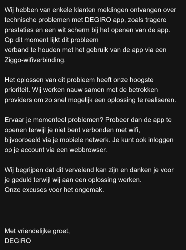

Afbeeldingslocatie: https://tweakers.net/i/nAtdyc-D3BbzB7Sz9iEZkH6PkGc=/x800/filters:strip_icc():strip_exif()/f/image/MiD7UAKYvA8kTgNpkkkfp4mz.jpg?f=fotoalbum_large
Zojuist deze mail van DEGIRO gekregen, ik had het niet bij hen gemeld. Ze zijn het dus aan het onderzoeken
  • sbuter
  • Laatst online: 11:31
sbuter
...dus...
Sinds vanochtend kan ik de app weer via wifi openen en lijkt de website ook sneller te werken. Het lijkt er dus op dat ze een fix hebben gevonden.
