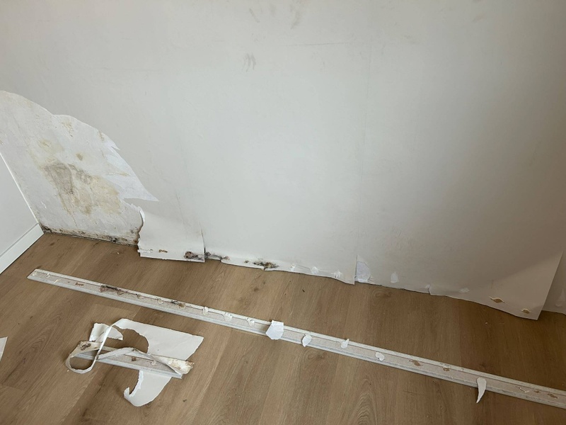

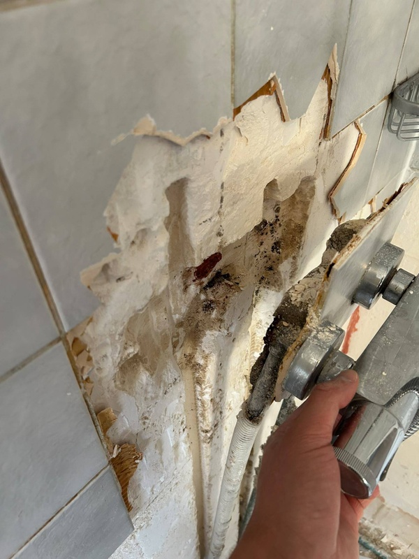

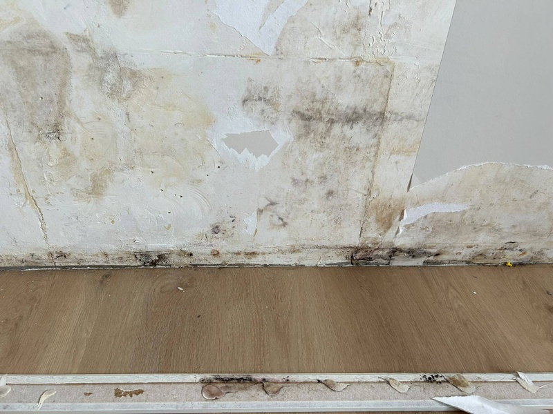

Goedendag,
Recentelijk hebben wij in een van de slaapkamers een vochtprobleem (met schimmel) ontdekt. Deze slaapkamer grens direct aan de badkamer, en de schimmelplekken zitten ter hoogte van waar op de badkamer de douchebak zit. De douchebak en de thermostaatkraan hebben we losgehaald. De douchebak was lek en er heeft ook water gelekt achter de thermostaatkraan via de leidingen naar beneden. Leidingen inmiddels afgedopt. Warmwaterleiding moeten we nog een kraantje op zetten omdat dit een "loze" leiding is waar geen doorstroom meer mogelijk is, ontwikkeling van legionella is ons bekend. We douchen nu in bad. De boel ligt dus open zodat het kan drogen.
Graag jullie advies over hoe de schimmel (enzovoorts) verder aan te pakken? We willen de muur van de slaapkamer graag sausen. De badkamer zelf willen we in Q1 2027 laten doen. En is het "erg" dat de wanden van de oude douche nu blootgesteld worden aan vocht? Omdat de tegeltjes weg zijn gehaald? We douchen welliswaar 2 meter verderop, in bad, maar toch.
Alvast bedankt!

  • BlueKeenan
De enige fatsoenlijke oplossing is goed laten drogen. Ik vermoed dat dit de komende periode wel goed gaat komen. Maar koop / leen vooral een vochtmeter voor de muur zodat je weet hoeveel percentage vocht de muur nog bevat. En blijven ventileren!
Daarna zou ik de muur in de slaapkamer goed schoonmaken en ontvetten en behandelen met isolerende voorstrijk voordat je de eindlaag gaat toepassen.
Je hebt nu de oorzaak gevonden en weggehaald, dat is het meest belangrijke. De muur in de badkamer kan prima wat vocht hebben vanuit de lucht, zolang het voor het afwerken maar droog is.
Als je van plan bent pas over ruim een half jaar iets met die leidingen te gaan doen kun je er beter kraantjes opzetten en 1x per maand even laten stromen. Dat is beter dan een lang stuk dood laten lopen.
En als je eenmaal een nieuwe badkamer gaat plaatsen gebruik dan een polymeer coating voor het tegelen (bijvoorbeeld Webersys coat) zodat je een waterdichte muur creëert.

@BlueKeenan dank voor je reactie. Drogen en ventileren moet inderdaad wel goedkomen. Ik heb de muur in de slaapkamer ingespoten met een schimmelvreter en zo'n beetje alle zichtbare schimmel is weg. Ik heb de muur daarna ook afgenomen. We willen de slaapkamer muur gaan herstellen met renovlies. Er zat ook renovlies op. Zou ik dat er gewoon weer op kunnen maken?
  • BlueKeenan
Ja dat moet zeker lukken. Alle los zittende stukken muur los steken en opvullen. Bestaande renovlies verwijderen en je kunt aan de slag.
Wel nog ontvetten, anders krijg je hechtingsproblemen.
  • Sjonnie Duck
  • Laatst online: 11-10 14:43
Heb ook wel eens een schimmelvreter gebruikt maar was bij mij moeilijk uitspreiden/afnemen op een grof oppervlakte. Heb daarna pure alcohol gebruikt om de boel schoon te maken. Schimmel is dood en komt los en na goed ventileren droogt t vanzelf zonder residu achter te laten.
Mocht je iets gaan verven gebruiken schimmelwerende verf. Plafond badkamer heeft bij mij (icm met actieve ventilatie) sindsdien geen schimmel meer.
