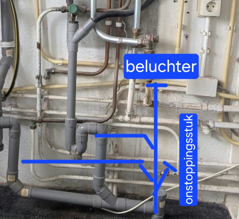

Hierbij een tekening hoe dit op te bouwen.
Alle diameters zo groot als mogelijk uitvoeren maar niet groter als de diameter welke uit het beton komt anders ga je vernauwen en krijg je juist problemen

  • ZeRoC00L
Terugslagklep plaatsen in het horizontale stuk links van de buis de vloer in.

Kan je die niet beter in het verticale stuk plaatsen tussen de sifon van de CV-overloop en het punt waar de stromen bij elkaar komen?

ik zou toch kijken om die overgang de vloer in wat vloeiender te maken.
Zo te zien heb je nog ruimte zat de om boel wat omhoog te halen, en dan met 45° naar beneden de vloer in.

Je geeft aan dat je door in die dop kan kijken dat er geen verstopping is. Kun je in dat gat helemaal naar de overgang in een grotere buis kijken? De verstopping kan natuurlijk prima verderop zitten.
Ik zou dit hele zwikkie afzagen, t stuk eraf, 1 sifon direct boven de vloer recht omhoog en dan een buis omhoog waar je cv en je wasmachine in kunnen. Dan ben je van dat akelige haakse bochtje af. 40mm is mans genoeg voor de meeste wasmachines maar dat haakse bochtje is echt een loodgieters nono.

De stroming is van belang en de beluchting. die T met die dop is nu eigenlijk een soort standleiding. Als je tijdelijk als test een stuk buis pakt en je tapet dat even op de plek waar nu die dop zit kan je zien of het dan wel doorstroomt. Je kan het ook met het dopje er af proberen maar ik gok dat dat een zwembad wordt.
Dan weet je of het aan het bochtje ligt of aan de beluchting. Dan kan je daarna een plan maken. Als het aan de beluchting ligt: die dop uit het t-stuk. Buis daar in omhoog met een beluchter en op.
In basis het op een een standleiding juist: haaks aansluiten dus met een T-stuk. T-stuk in de goede richting plaatsen (pijltje) voor de stroming. Waarom: Dan kan er lucht ij.
Neem in je plan ook wat beugels mee want die zijn er verdacht weinig.

@Toppertje bij mij staat ook de wasmachine op zolder naast de CV. De constructie van de afvoer ziet er redelijk hetzelfde uit (behalve dat ik nog zo'n 2 meter horizontale buis extra heb met weinig afschot) en bij tijd en wijle heb ik ook dezelfde problemen. Bij mij (en misschien bij jou ook) is de oorzaak het aankoeken van vet- en zeepresten in de afvoer. Daardoor wordt de interne diameter van de buis steeds kleiner en kan hij het uiteindelijk gewoon niet snel genoeg afvoeren als de wasmachine gaat pompen.
Af en toe een keer goed doorspoelen helpt, beetje soda in de afvoer ook. Ik weet niet of je een vulslang hebt voor de CV? Doe die in de afvoerbuis en laat hem even een tijdje spoelen. Spoelen met heet/kokend water werkt nog veel beter is maar is wat lastiger.

Wat ik ook nog dacht, heb je het probleem van het leegtrekken van de (andere) sifon niet omdat je geen/te weinig beluchting hebt ?
Normaal zou ik denken dat die afvoerbuis die nu de grond in gaat door zou lopen tot boven het dat voor beluchting. Omdat je die nu mist heb je dat de sifon bij de CV leeggetrokken wordt.
Wat je dan ook zou kunnen doen is de tweede sifon/afvoer verwijderen, en bij de CV een extra Y stuk plaatsen en daarop de wasmachine zetten (als ie dat haalt qua afvoer slang).
Dan houd je maar 1 sifon over en kan die niet een andere leegtrekken.

Het T-stuk dat de vloer in gaat zou ik vervangen voor 2x 45 graden bochten voor een betere flow.
Ook af en toe met een gieter water in de afvoer van de cv laten lopen want anders kan het sifon droog komen te staan en er makkelijk water met schuim terug omhoog kan komen.

  • Rob-1983
  • Registratie: Mei 2023
  • Laatst online: 09-11 11:02
T-stuk voor de betonvloer is te verwijderen door deze net boven de onderste mof af te zagen. Hierna kun je door deze voorzichtig te verhitten met een soldeerbrander of verfbrander verwijderen van de buis aangezien de lijm loslaat. Gaat meestal het beste met een platte schroevendraaier en waterpomptang. Zoals gezegd zou ik ook dit t-stuk eraf halen en de leiding een keer goed doorveren met een rioolveer. Hierna het geheel opnieuw opbouwen. Ik zal zometeen een tekening maken hoe op te bouwen. Groet een loodgieter 😉

Al wat opties gezien, maar ik zou denken dat het ook kan helpen als je de leiding van de wasmachine groter uitvoert van begin tot einde, vooral het horizontale deel. Met een beetje geluk vult de leiding zich dan niet meer volledig met water, waardoor de kans van leegzuigen van de andere sifon een stuk kleiner is.

maar een Y stuk in een verticale leiding... moet je weer vermijden...

@SMSfreakie bij een standleiding heb je gelijk, maar bij een aansluitleiding voor ketel en wasmachine kan het geen kwaad. Bij een standleiding sluit je de luchttoevoer naar de beluchting af, daarom de ketel boven aansluiten aangezien daar zo weinig water uitkomt

De problemen kun je vooraf al voorspellen. De huidige norm voor een wasmachineaansluiting is minimaal 63mm, waarbij het laatste staande deel 50mm mag zijn met een sifon van 40mm (NTR3216). Er wordt in korte tijd een relatief grote hoeveelheid water afgepompt.
Het door Rob voorgestelde plan is in dit geval het meest haalbaar, tenzij het mogelijk is om in de vloer een grotere leiding aan te brengen. In iedergeval stroomafwaarts nooit verjongen

Rob-1983 schreef op maandag 15 juni 2026 @ 20:48:
Dank voor de tekening!
Nog wel een paar vragen: Heeft het dan nog nut om nog een terugslagklep in die horizontale leiding naar de sifon van de CV te doen? En is de hoogte van de beluchter van belang?
  • djluc
  • Laatst online: 28-11 13:09
Toppertje schreef op dinsdag 16 juni 2026 @ 11:11:
Voor deze situatie zou je zo'n terugslagklep echt niet nodig moeten hebben. Als je de oorzaak wegneemt is het overbodig.
  • ericplan
ericplan
5180 Wp PV
De beluchter moet minstens even hoog zitten als de bovenkant van de wasmachine-afvoer, liever hoger. Zo’n beluchter is onderhoudsvrij als hij droog blijft.
Verder zou ik de lijmverbinding bij/in de vloer vervangen door een PVC overschuifmof met manchet. Dan kan je in geval van verstopping er nog goed bij. De leiding moet ook ondersteund en gebeugeld worden, zodat het blijft zitten zoals het bedoeld is.

  • Rob-1983
djluc schreef op woensdag 17 juni 2026 @ 09:32:
Naar mijn mening hoort een terugslagklep niet in een binnenriolering geplaatst te worden. Het is een extra point of failure. En bij goede aanleg en goed onderhoud ook onnodig. En zoals @ericplan aangeeft, de beluchter hoger plaatsen als het laatste lozingspunt. Om de rubber aansluiting te voorkomen heb ik in de tekening als eerste een ontstoppings t-stuk geplaatst om het gedeelte in het beton te kunnen veren.

  • Toppertje
  • Laatst online: 12:39
Vandaag eindelijk eens de tijd gehad om bezig te gaan met de afvoer, wat blijkt; in het beton is een leiding gestort met een soort rubberen ring. Hierin hebben ze een buisje gestoken waarvan de hoeken afgevijld zijn zodat de rubberen ring niet zou beschadigen. op dat stukje buis zat het T-stuk gelijmd.
Afbeeldingslocatie: https://tweakers.net/i/y4x9jEj_ccX6QDvgJUZETucZyUY=/234x176/filters:strip_icc():strip_exif()/f/image/7ovWIVclZPsbCNjd3XN25hv5.jpg?f=fotoalbum_medium. Afbeeldingslocatie: https://tweakers.net/i/wmGN71pdYtK-QycM_YUA4QWH6tk=/234x176/filters:strip_icc():strip_exif()/f/image/KceHO0wsFa2Lr9VpT7rtALfg.jpg?f=fotoalbum_medium
plaatjes zijn klikbaar
Ondanks dat het wellicht niet ideaal is kan ik denk ik het beste gewoon weer hetzelfde aanpakken?
maar dan met een Y-stuk erop in plaats van een T-stuk.
En dan verder volgens de tekening van @Rob-1983.
Of zijn er betere oplossingen?
  • SMSfreakie
je kan ook kijken of het rubber los zit.. mogelijk is dit een rubber van 40 mm / 50 mm en kan je er gewoon een 50mm buis in lijmen.. :)
en als het rubber toch het niet overleefd... ze zijn gewoon nog in de handel

  • Toppertje
SMSfreakie schreef op maandag 31 augustus 2026 @ 18:25:
Even geprobeerd maar helaas, is echt een soort schuif koppeling die in het beton zit gegoten, ik kan het rubber er wel uit halen (er zit rondom ook een inkeping waar het rubber in valt) maar er past echt alleen een 40mm leiding in.
  • ericplan
ericplan
5180 Wp PV
Wat ik zie lijkt zwart en dan is het PP en geen PVC. Dat betekent dat de rubber ring de enige optie is. Lijmen en PP is een no go.

  • Wieltje
  • Laatst online: 28-11 21:57
Hoe is het verloop van dit punt in de vloer naar je standleiding? En is de standleiding goed ontlucht naar het dak?
Je zegt dat je denkt dat de cv sifon leeg gezogen wordt; hoor je in deze sifon dan ook een gorgelend geluid tijdens afpompen en heb je een rioollucht in de ruimte?
Een beluchter zou op deze plek namelijk niet nodig zijn en, de eerdere adviezen ten spijt, gaat volgens mij nauwelijks iets toevoegen.
Logischer is dat de afvoerleiding in de vloer deels dichtgeslibt is in de loop der jaren. Die heeft daardoor iets minder capaciteit, en daardoor drukt de wasmachine het water bij je cv omhoog.
Belangrijker dan het verloop op die laatste meter optimaliseren is m.i. dan ook om de leiding in de vloer tot de standleiding weer 100% vrij te maken. Dit doe je met een gemotoriseerde ontstoppingsveer in de reeds aanwezige dop, terwijl je met de vulslang van de cv water doorspeelt op de wasmachineaansluiting.
[ Voor 5% gewijzigd door Wieltje op 01-09-2026 19:13 ]
  • Toppertje
@Wieltje, De standleiding is goed ontlucht naar het dak, maar via welke weg deze leiding op zolder naar de standleiding gaat weet ik niet precies. Dat zou best eens een redelijk lange weg kunnen zijn want de standleiding die door de koof van beneden naar boven (en door het dak naar buiten gaat) zit aan de andere kant van de trap, de leiding loopt niet door het trapgat dus zal ergens door de vloer gaan en uit het zicht in de standleiding terecht komen.
Zeker hoor ik dat, als de wasmachine dan opnieuw gaat lozen komt het water dus omhoog.
Inmiddels heb ik e.e.a. aangepast naar aanleiding van de suggesties in dit topic, komende tijd dus sowieso even goed opletten of de afvoer niet meer overstroomt.
  • Wieltje
Benieuwd naar de fotos :)
Als het werkt dan werkt het. Ontstoppen van de buis naar de standleiding kan altijd nog.
