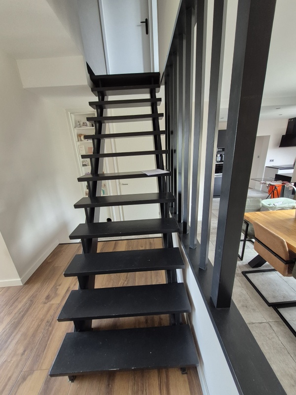

Beste tweakers,
Ik zou hier graag een trapleuning gaan bevestigen ivm de kleine die eraan komt
Afbeeldingslocatie: https://tweakers.net/i/p_hjyu4yRKSJgTnastvRiv6tqms=/x800/filters:strip_icc():strip_exif()/f/image/VlEEG2ao9XTFumh6fc0KBvYK.jpg?f=fotoalbum_large
Nu vraag ik mij af waar ik zoals rekening mee moet gaan houden? Ik dacht eraan om te kiezen voor 4 stokeind houders icm een leuning van 310 cm? Deze zullen ongeveer hier komen (let niet op de hoogte, dit is puur indicatief)
Afbeeldingslocatie: https://tweakers.net/i/N404oHB6R7LAvTuyw4ITJISXsXk=/x800/filters:strip_icc():strip_exif()/f/image/kumlvDg1hMihvsBwJdNGFlPg.jpg?f=fotoalbum_large
Nu zie ik dus 2 problemen.
Probleem 1:
De houten spijlen zitten niet op de zelfde diepte als de betonnen muur. Deze zitten ongeveer 3,5 cm dieper. Nu dacht ik eraan om misschien een blokje hout van 3,5cm breed op de hout eerste balk te bevestigen om het verschil te compenseren en daar dan de houder op te bevestigen?
Heb het even met oranje aangeduide. Dit zelfde verschil heb je boven aan de trap ook zitten als het weer overgaat in de betonnenmuur
Afbeeldingslocatie: https://tweakers.net/i/qyGmMq3ZAyBd-xRsBt_MbkrcR5M=/800x/filters:strip_icc():strip_exif()/f/image/JJnQY5rvyfppxpIlcvPsdnyP.jpg?f=fotoalbum_large

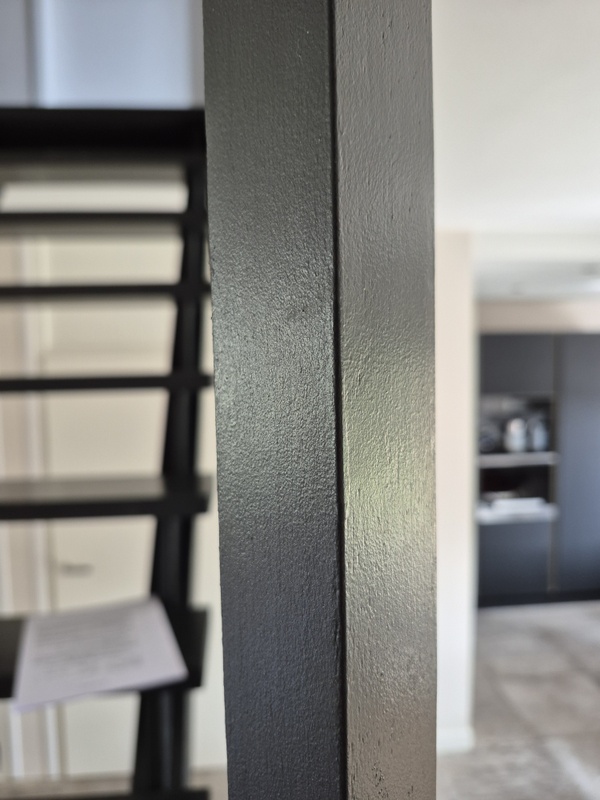

Probleem 2:
De tweede spijl is in de vorm van een ruit ipv mooi vierkant en is slechts 5 cm diep, dus een beetje schroef komt er zo doorheen.
Afbeeldingslocatie: https://tweakers.net/i/_XxpP02TpGRxQLvZ2En9Zn1yVCg=/x800/filters:strip_icc():strip_exif()/f/image/fIcARQ6Ecbad2V55iz9V1KAG.jpg?f=fotoalbum_large
Hoe zouden jullie deze problemen oplossen? Dus het probleem van de ruiten niet diepe spijl en het diepteverschil tussen de eerste 2 bevestigingspunten en de laatste 2?

En de trapleuning vastmaken aan de traptreden zelf? Spijlen omhoog, balkje erop?

Een smetplank langs de muur en de spijlen en daar de leuning op. De sprong van 3,5 cm opvangen met de smetplank zodat de trapzijde van de smetplank één lijn is. Dan is de leuning onafhankelijk van de ondergrond waar hij aan vast zit.

OK, terug naar de vraag van TS dan: ik zou zorgen dat er gewoon een goede permanente leuning komt want deze trap is nu onveilig. Straks 3x erger want dan ben je moe en heb je een baby vast. Het heeft bij ons ook een tijdje geduurd maar toen opa een keer van de trap lazerde (zonder baby gelukkig) toch maar snel een leuning gemaakt ;)
Dat hoogteverschil is niet zo moeilijk, ik zou zoiets kopen: https://www.hornbach.nl/p/dresselhaus-stokschroef-10x80-mm-galv-verzinkt-20-stuks/8527220/ voor in de muur kun je dan de 80mm versie doen bijv. en voor in het hout de 120mm versie, dan is je "diepte"verschil al opgelost. Ik zou me geen zorgen maken over schroeven in die 5cm dikke spijlen, dat is sterk zat. Gewoon paar extra bevestigingspunten kiezen. Gaatjes voorboren, stokschroef erin en daar leuningdragers op. Mocht t ooit weer losmoeten dan wel even met plamuur en zwarte/grijze verf aan de slag. Combineer t met zoiets en je bent een eind: https://www.hornbach.nl/p/intersteel-trapleuninghouder-van-rvs-geborsteld-rond-onder-een-hoek-gebogen-met-stokbout/6027271/ ziet er alleen gek uit omdat dit normaal op een muur eindigt en je nu een stukje "lege ruimte" hebt tussen de achterplaat en de spijlen. Mocht je dat belangrijk vinden even creatief met hout aan de slag

Ik zou denk ik gewoon aan de linkerkant een balustrade maken. Ik denk dat het aan de rechterkant best kan tegenvallen om daar netjes iets tegen aan te maken wat past bij het geheel. Misschien een timmerman in de buurt vragen om een offerte.
Je kunt eventueel ook kijken naar https://www.bouwartikel.nl/naadloze-verstelbare-trapvoet-voor-trapspijlen-16-mm-diameter/ en dan een mooie spijl er bij uit zoeken. Het lijkt iedergeval eenvoudig te monteren.
  • KabouterSuper
Je zou kunnen overwegen om een smetboard van plexiglas te laten maken. Mits dik genoeg kan je daar je leuning ook (gedeeltelijk) op monteren. Voordeel is dat je je lichtinval bij de trap houdt

Om de leuning aan de ruitvormige spijlen te bevestigen zou ik een standaard leuningbevestiging op een haaks beugeltje laten lassen zodat je elk beugeltje met 2 schroeven van 5 cm lang op de spijl kan schroeven.

Smetplank langs de trapzijde lijkt me inderdaad de netste fix, dan zitten je houders op één vlak. Die smalle ruitspijl zou ik overslaan en pakken waar je in vaste balk zit. Houten blokjes van 3,5 cm per houder kan ook maar wordt snel rommelig qua lijn.
