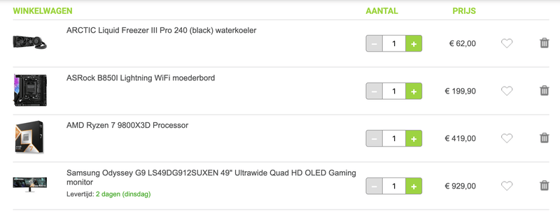

Resolutie nog geen idee, maar ik twijfel even tussen een 49" of goede VR bril aangezien dat nu ook tot de mogelijkheden behoort in MSFS. Maar met het oog op GTA, zal het waarschijnlijk een scherm worden. Zou onderstaande 'passen' in mijn wens voor lag-free of is de GPU nog een bottleneck?

Op hogere resolutie is GPU belangrijker. Zeker op een ultrawide 4K monitor die meer pixels heeft dan een regulier 4K scherm. Dus je 5060 Ti zal veel werk krijgen, maar op lagere settings denk ik dat MSFS wel mogelijk is aangezien het spel erg op de CPU leunt.
Voor een 9800X3D is een 240mm AIO niet nodig. Een deugelijke luchtkoeler is al genoeg.

Geheugen zal met die snelheid jammer genoeg ook prestatie verlies opleveren, ondanks dat X3D met minder snel geheugen goed overweg kan.
