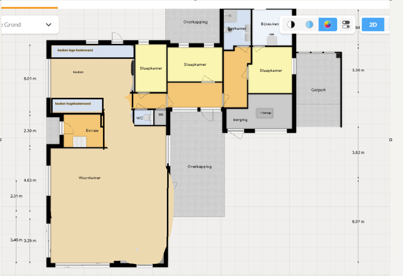

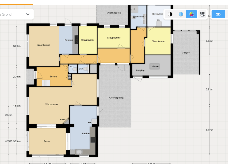

Hallo allemaal,
Wij overwegen een vrijstaande woning uit 1975 te kopen en willen graag een eerste constructieve inschatting voordat we een bod uitbrengen.
De woning is in het verleden ingericht voor inwoning/mantelzorg en bestaat momenteel uit meerdere kleinere ruimtes, waaronder twee woonkamers, twee keukens en twee wc's. Wij willen dit juist transformeren naar één grote leefruimte met een ruime woonkeuken.
De meterkast is aan vervanging toe, en zouden we ook willen verplaatsen. Ook zouden we 1 wc schrappen.
Bijgevoegd zijn:
  • de huidige plattegrond;
  • onze schets van de gewenste indeling.
Wat wij graag willen weten van mensen met constructieve kennis of ervaring met vergelijkbare verbouwingen:
  1. Lijken onze wensen op basis van de plattegrond constructief goed op te vangen met stalen liggers/draagconstructies?
  2. Is het realistisch om de gewenste open ruimtes te realiseren zonder zichtbare kolommen/pilaren midden in de leefruimte?
  3. Verwachten jullie dat één of meerdere kolommen vrijwel onvermijdelijk zullen zijn?
  4. Zijn er delen van onze schets waarvan jullie direct denken dat die waarschijnlijk problematisch of kostbaar worden?
  5. Kunnen jullie een grove indicatie geven van de kosten voor uitsluitend het constructieve deel:
    • constructeur;
    • berekeningen;
    • verwijderen dragende wanden;
    • benodigde staalconstructies;
    • eventuele funderingen voor draagpunten;
    • constructief herstel.
Wij zijn nadrukkelijk niet op zoek naar een raming voor:
  • nieuwe keuken;
  • vloeren;
  • stucwerk;
  • schuifpuien of glazen wand oid;
  • elektra.
(dat mag uiteraard wel, maar we zijn ons ervan bewust dat we daar ook veel voor zullen moeten reserveren).
Het gaat ons puur om de vraag of deze indeling technisch haalbaar lijkt zonder storende pilaren en welke bandbreedte aan constructieve kosten we ongeveer moeten reserveren zodat we dit kunnen meenemen in ons bod.
Alvast bedankt voor het meedenken.
1e afbeelding: situatie zoals gewenst / 2e afbeelding huidige plattegrond

Het lijkt op basis van de onderste plattegrond dat de muur tussen de serre en woonkamer sowieso al een dikke, dragende muur is. De afmetingen in de breedte staan er niet bij, maar even afgeschaald gaat het dan om ~6,5m. Dat zal op z'n minst een flinke ligger en dus ook een koof / verlaging in het plafond worden.
Dik 3 meter tussen de 2 kastenwanden van je keuken lijkt me ook nogal een verspilling van ruimte. Maar in het midden er tussen een eettafel zetten weer net te krap (breedte tafel + stoelen + ruimte naar achteren schuiven), en staat die tafel + stoelen in het midden
Persoonlijk vind ik het nogal een allegaartje aan ruimtes, met vreemde beslissingen er in. Een slaapkamer met daar aan de bijkeuken, en een carport voor het enige raam? Lijkt me nogal donker.
Even zo wat je wilt qua verbouwing, keuken verplaatsen en die muur ondersteunen... Ik zou niet opkijken dat een aannemer er, incl keuken, 150k voor vraagt.

Dank voor jullie reacties. Het gaat niet zozeer om de andere ruimtes, daar hebben we ook wel een idee bij. Het is een woning met inwoonsituatie. Wij hebben meerdere kinderen en wens voor een groot gezin dus een aantal (kleinere) slaapkamers is voor ons wel prettig, maar bij een relatief ruim huis vinden we het wel erg belangrij dat de woonkamer/keuken ruim is. Er zit nog een verdieping op met 3 slaapkamers en een badkamer boven het stuk waar de (nu nog) kleinere woonkamer is tot en met het stuk waar nu de grotere woonkamer is. Hier wat foto's van de serre (met de eettafel erin) en woonkamer.
De wand met de kachel is de wand naar de huidige keuken. Die zou er dan ook uit 'moeten'. Woning staat al enige tijd te koop, waarschijnlijk ook door de nogal vreemde indeling. We zijn erg aan het puzzelen of er uberhaupt een ruime woonkamer te krijgen en is en hoe. Dus andere ideeën zijn uiteraard ook welkom! :)

Kort constructief antwoord: wat je wilt kan wel, maar er is vrijwel zeker een kolom nodig rond de plek van de bestaande haard. En dus liggers om de functie van de draagwanden over te nemen.

De kachel, inclusief schoorsteen is onderdeel van de bestaande buitenwand. Dat aanpassen zonder zichtbare kolom zal een hele lastige zaak worden. Het huis rust op die wand.
Ik zeg niet dat het onmogelijk is, maar lastig wel. En daarmee ook vrij duur en niet zonder risico op beschadigingen. De balk in kwestie (overspanning van 8 meter) zal veelal ook een behoorlijke dikte hebben en zal ook in het zicht zitten. Je moet je afvragen of je dat zou willen.
Als je ervoor zou kiezen om de serre te laten voor wat het is kun je gewoon een fatsoenlijke kolom maken op plek van de haard. Dat maakt het al een stuk makkelijker.
Mocht je wat tijd hebben zou je ervoor kunnen kiezen om de originele bouwtekeningen op te vragen, dat schets ook wat van de bestaande constructie.

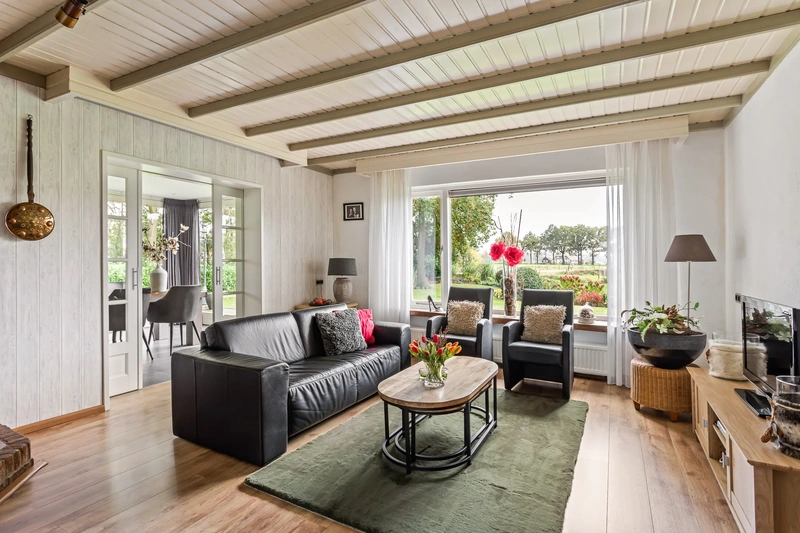

Er zit een houten plafond met balken in, dat is een relatief eenvoudige en lichte constructie. Veel hangt er af hoe de muren op de 1e verdieping staan en of die ook bijdragen aan het dragen van het dak.
Waarschijnlijk kan het wel zonder kolommen. De dikte van de dragende balken zal afhangen van er boven opstaat. Als er toch kolommen noodzakelijk zouden zijn dan kunnen die ook in de muren weggewerkt worden.
Over de kosten is weinig te zeggen, het geld gaat vooral in de manuren zitten, materiaal zal meevallen.

in 1975 waren betonnen verdiepingsvloeren al gemeengoed. gezien de dikte van de 'balken' en de afwerking boven het raam lijken me dit balken voor de sier. Wat niet uitsluit dat er alsnog een houten dak is, aangezien ik geen trap zie op de tekeningen zal dit een bungalow zijn.

Als het een houten plafond met balken is dan is er geen mega constructie nodig en kan de ondersteuning door een L-balk (evt. dubbel) worden gedaan die onzichtbaar weggewerkt kan worden. In oude boerderijen zie je dat zo'n overspanning zelfs met houten balken werd gedaan.
Als de draagmuur te zwak zou blijken zou je daar een niet al te zware stalen balk in de muur kunnen verwerken ter versteviging.
