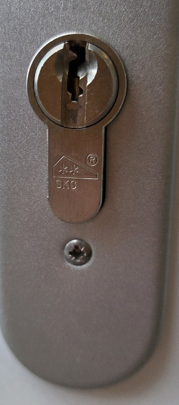

Onze buitendeuren hebben SKG ** aan de binnenzijde op het slot staan.
De cilinders op dezelfde deuren aan de buitenkant hebben SKG ***.
Nu zegt google dat dit niet kan. Google zegt dat 1 cilinder altijd dezelfde skg waarde heeft. Heeft google/chatgpt het fout?
Nu heb ik ook 1 deur van de garage, waar buiten niets op staat. Ik wil graag weten of dat dit SKG 2 of 3 is ( buitenkant ).
Wie kan ons duidelijkheid geven?

Buitenkant. Is dit SKG ** of ***? Afbeeldingslocatie: https://tweakers.net/i/OSt3OR-bxsQ9yTAfA12_JPoz4rk=/x800/filters:strip_icc():strip_exif()/f/image/iOkmMQIJHfRD5Lyt7AE9CNTh.jpg?f=fotoalbum_large

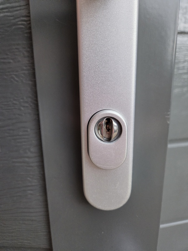

Je cilinder kan een ander aantal sterren hebben dan het beslag.
Foto 2 is eigenlijk alleen van het beslag, de cilinder zit achter die draaiende plaat. Dus wat je zegt kan heel goed wel waar zijn. 2 sterren cilinders in 3 sterren beslag. Daar is niks mis mee.

Is op basis van de foto te zeggen of het beslag dus *** is?
En bedankt, alle cilinders zijn dus ** en het (meeste) andere beslag is ***.

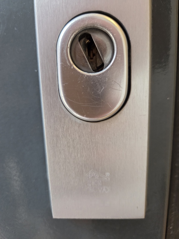

De andere waar duidelijk *** op staat zien er als volgt uit. Alleen mijn garagedeur heeft dus niks op zijn beslag staan en dat wil ik graag weten om te bepalen of ik de deur die er achter zit ook op slot doe of niet.
Afbeeldingslocatie: https://tweakers.net/i/v9-cNgyubFle7oTzTmJl85hhE2w=/x800/filters:strip_icc():strip_exif()/f/image/JXUVbETs8QdswmkIWkGdbbcx.jpg?f=fotoalbum_large

Draakje5 schreef op zaterdag 13 juni 2026 @ 20:34:
Nee, doorgaans niet. Maar aangezien dat ronddraaiende stukje voor de cilinder bedoeld is om uitboren te voorkomen zal het wel 3 sterren zijn.
Een cilinder is aan beide kanten 2 of 3 sterren, niet 2 sterren binnen en 3 buiten.

Als je op je garagedeur nu geen anti-kerntrek deurbeslag hebt dan is dat een quick win. Kerntrekken is een populaire methode om een slot te forceren. Zie filmpjes op YouTube hoe ze dat doen, gaat behoorlijk snel.
