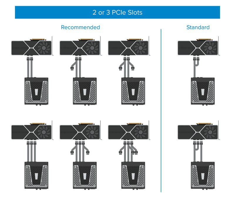

Dat is vooral ooit ontstaan door GPUs die teveel vermogen over de PCI-E kabels trekken. Seasonic had ooit een voedinglijn die niet goed werkte met high-end GPUs, er triggerde een PSU protection waardoor je PC uitviel of rebootte. Dit kwam door de hoge transient spikes en/of slechte verdeling over de PCI-E kabels.
Afbeeldingslocatie: https://tweakers.net/i/2improzty0nZYHvJlCCnlnmXE60=/800x/filters:strip_exif()/f/image/Nr3pNYCD7HL7SdnzhRm0lg6T.png?f=fotoalbum_large
Bron: https://knowledge.seasoni...onsumption-graphics-cards
Het liefst sluit je een GPU aan met zoveel mogelijk losse connectoren. Bij een 5070 TI is twee kabels (dus 1 los en 1 daisy chain) aansluiten wel prima. De 20ms spikes gaan richting de 356w. Doorgaans levert het PCI-E slot 75w en één 8 PEG connector 150w. Dus zal wel goed komen zo hoor. Je kan altijd nog even een zware GPU bechmark testen.
