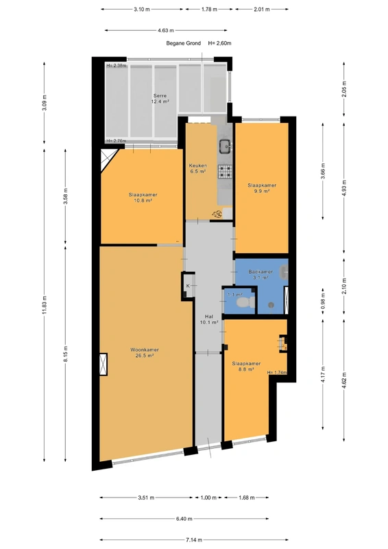

Er lopen nog een aantal afvoerleidingen waar ook de bovenburen op zijn aangesloten. Ook zit je met de nutsvoorzieningen die onder de vloer lopen naar verschillende plekken. Ik heb ook gekeken naar een broodjesrenovatievloer, maar dat verhoogt de kosten ook dramatisch. Het gaat om ongeveer 72 m² aan houtenbalkenvloer.
