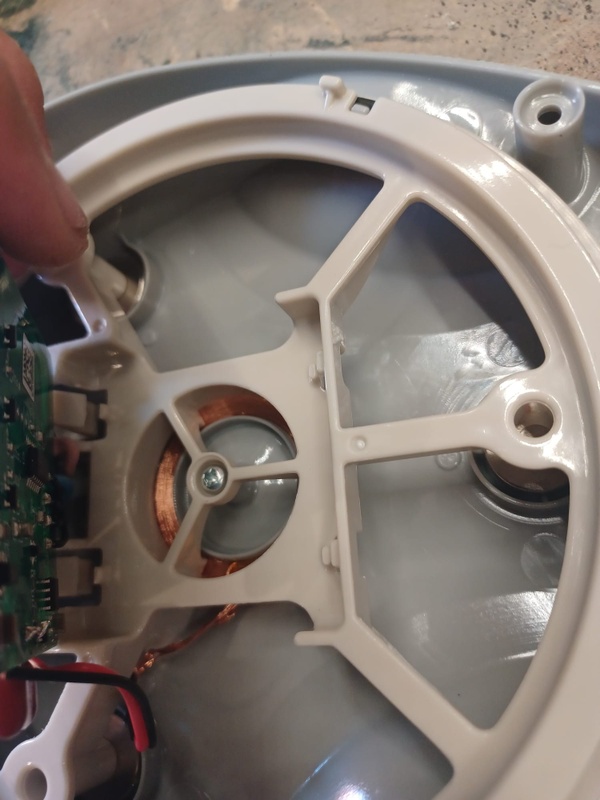

Afbeeldingslocatie: https://tweakers.net/i/x-VnWkoiBtzyO2Cj0TFnmTSo0TI=/x800/filters:strip_icc():strip_exif()/f/image/WKwNiMpHaF1xsNkzgPwGuj9f.jpg?f=fotoalbum_large
Afbeeldingslocatie: https://tweakers.net/i/o_5jBoU50A27FNZgsDzm4cdYCu0=/x800/filters:strip_icc():strip_exif()/f/image/7xJr04RoBItoO9Jpnf8CnLBI.jpg?f=fotoalbum_large
Afbeeldingslocatie: https://tweakers.net/i/RMuU4vjAy3de7X4ubrkHFLrKYfM=/x800/filters:strip_icc():strip_exif()/f/image/sziXOYHniTe5DaXr4296Zf0P.jpg?f=fotoalbum_large
Afbeeldingslocatie: https://tweakers.net/i/0xNY0KMOBHMMFzYTroJD7r1ZgFM=/x800/filters:strip_icc():strip_exif()/f/image/7R5i5AwL2HvY2XUWRqOP7ydY.jpg?f=fotoalbum_large
Afbeeldingslocatie: https://tweakers.net/i/tFkqg4RL6xK5Q6lvT5sGPb5Hle0=/x800/filters:strip_icc():strip_exif()/f/image/n8KmKSbikjSJDId1ygIgh6pN.jpg?f=fotoalbum_large
Afbeeldingslocatie: https://tweakers.net/i/X-0ndYGXKIaekCNa8Z8sWB90oFM=/x800/filters:strip_icc():strip_exif()/f/image/fqEymhmG7XftsYsguMN09G0P.jpg?f=fotoalbum_large
Afbeeldingslocatie: https://tweakers.net/i/K_jEdFTg3NiyEm3gS86Iq4X3EJM=/x800/filters:strip_icc():strip_exif()/f/image/NuSxyAnn8uhC7H5fcUlBh9jg.jpg?f=fotoalbum_large
Afbeeldingslocatie: https://tweakers.net/i/rpG1EIknOLQfLfXyYDefgbVbRpM=/x800/filters:strip_icc():strip_exif()/f/image/vLhr1KMB2OEqHmn4h8srPGEH.jpg?f=fotoalbum_large
Afbeeldingslocatie: https://tweakers.net/i/wud07cpkVHMiJN4VI2VqLNoYjpE=/x800/filters:strip_icc():strip_exif()/f/image/Dn1mFYVbahKVwIpfxg5DOwrU.jpg?f=fotoalbum_large
Afbeeldingslocatie: https://tweakers.net/i/x4SjAFb4y9d0jPdcuqhmfN-MrOM=/x800/filters:strip_icc():strip_exif()/f/image/yteBFLPYkpmtUWsSLoDvIuYC.jpg?f=fotoalbum_large
Afbeeldingslocatie: https://tweakers.net/i/Zr-W-T7X1yQMMRAa8Q37b4kIBxM=/x800/filters:strip_icc():strip_exif()/f/image/IZ5hNeBTxJJxfaZjnyazvcu6.jpg?f=fotoalbum_large
Afbeeldingslocatie: https://tweakers.net/i/4kab-W6Im4Nk14ZPc3yvC4Hi86k=/x800/filters:strip_icc():strip_exif()/f/image/6eMnvBNZsbyEgNshDTvCCt87.jpg?f=fotoalbum_large
Afbeeldingslocatie: https://tweakers.net/i/pKh_OMt7NTnM-MoUGmZG8cf0CoY=/x800/filters:strip_icc():strip_exif()/f/image/iKIQqQdVdNcFr6HCwN0apRDw.jpg?f=fotoalbum_large
Afbeeldingslocatie: https://tweakers.net/i/V073bQWxT1yMiYjeO80cPg2RfiA=/x800/filters:strip_icc():strip_exif()/f/image/52rtxrow2qFrjVi2KN0Og7ss.jpg?f=fotoalbum_large

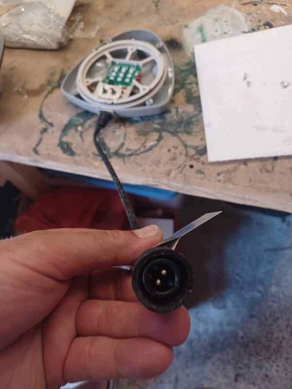

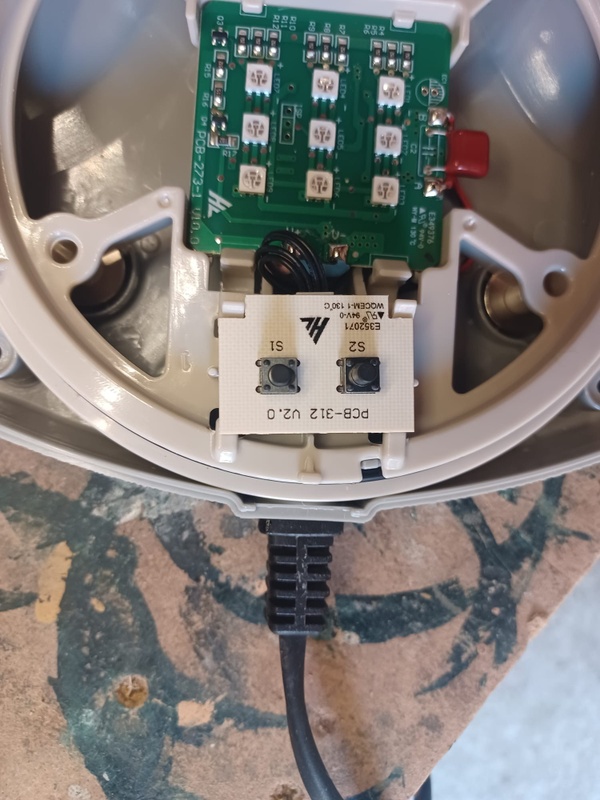

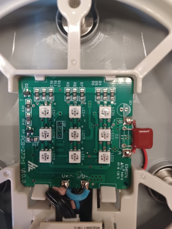

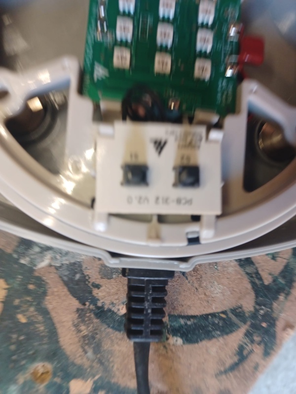

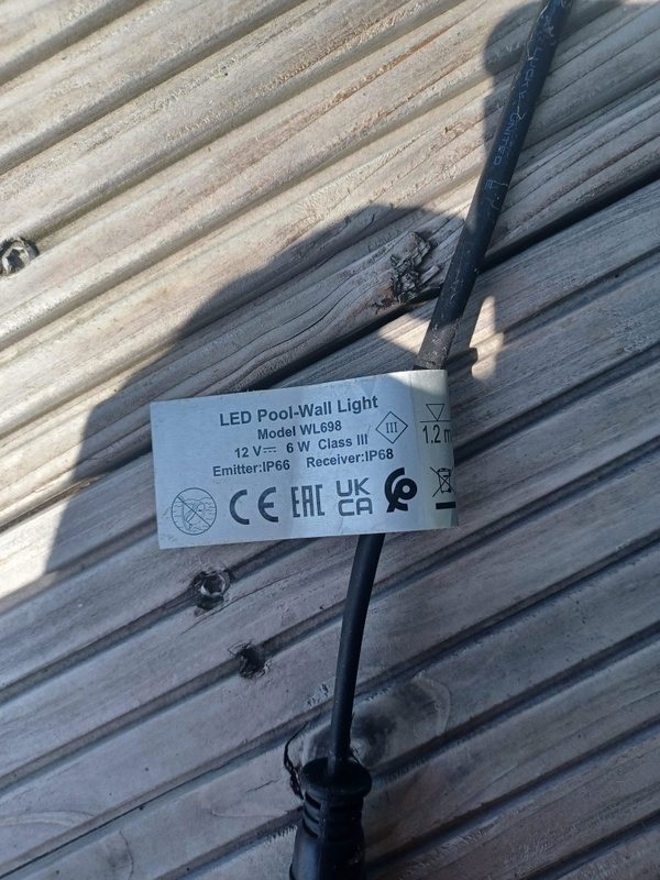

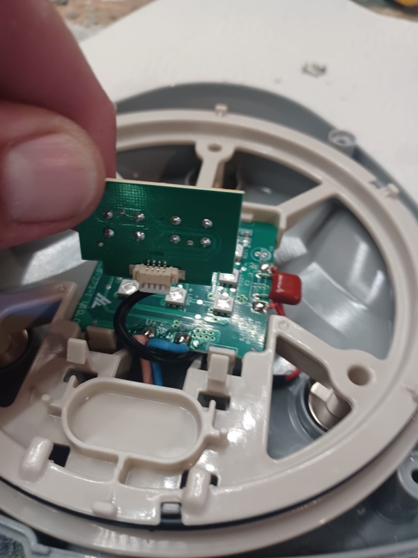

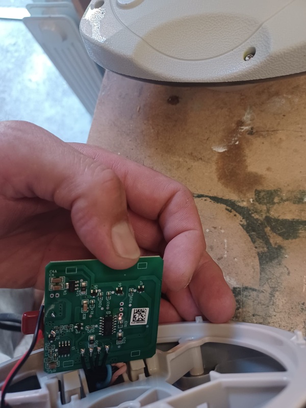

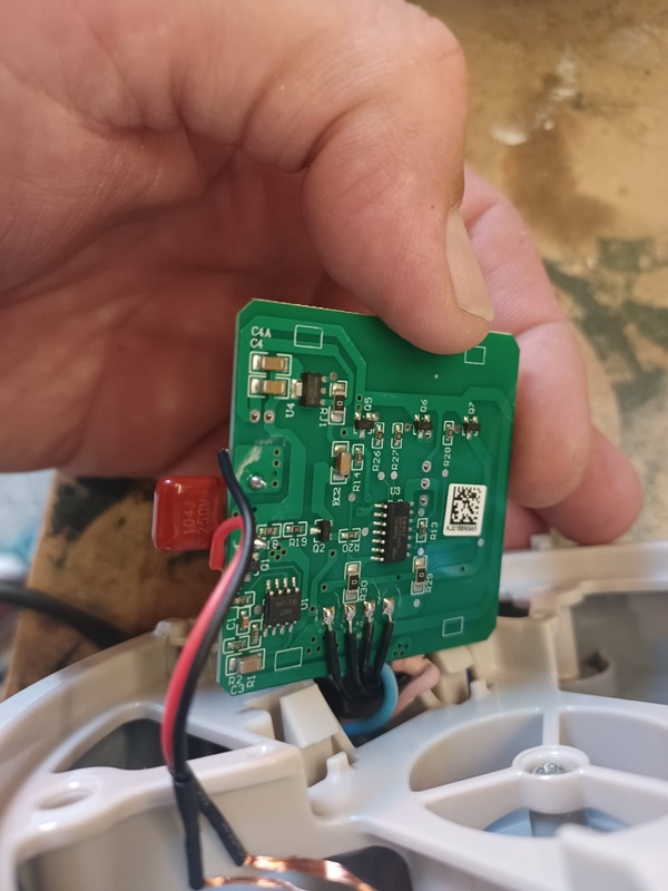

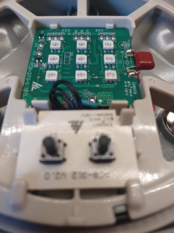

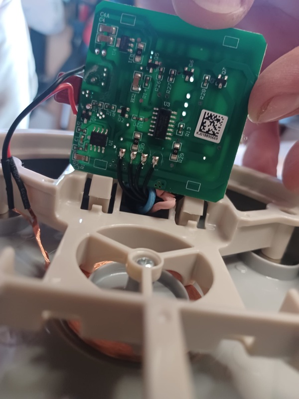

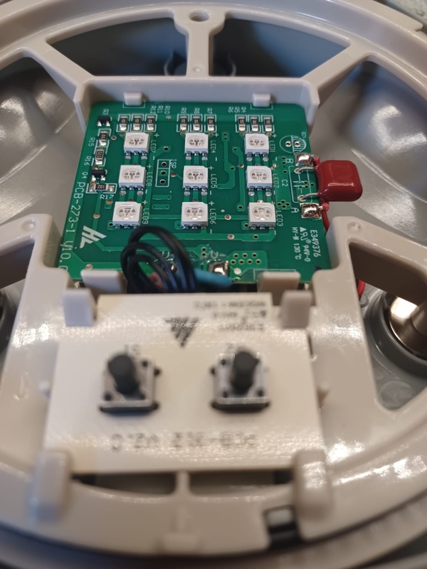

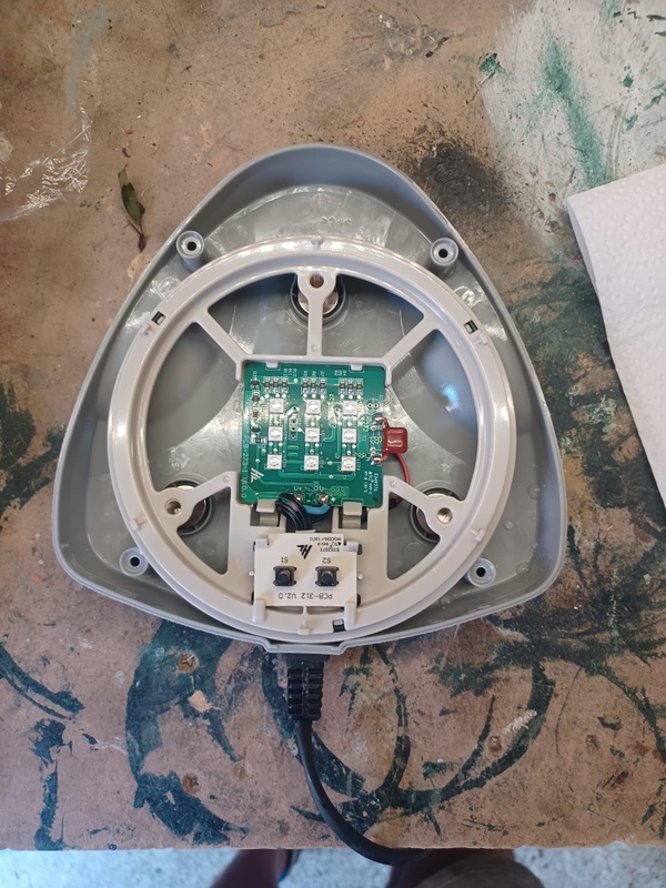

Afbeeldingslocatie: https://tweakers.net/i/GHNAb9KqfAhcxf_3z-OAc2kMDjA=/x800/filters:strip_icc():strip_exif()/f/image/ZTfKKcbIvZsBqNtKBXNZmrQ9.jpg?f=fotoalbum_largeexcuus voor trage reactie! Ik heb em opengemaakt zie de fotos. Hoe kan ik mijn wens beste realiseren?
  • tafkaw
  • Laatst online: 17:12
Aan de knopjes twee draadjes solderen. Dan die naar twee relais aan een esp32, esphome erop en presto.
  • memphis
  • Laatst online: 21:56
memphis
48k was toen meer dan genoeg.
Relais lijkt mij overbodig, een simpele transistor lijkt mij genoeg, of eventueel een CD4066. Als je de nummers van de 2 IC's kunt lezen kan je of kunnen wij er datasheets bij zoeken. Kans is heel groot dat het een dedicated IC voor RGB LED's is.
Zo te zien zijn het simpele RGB LED's
Er zijn mensen die mij een GOD vinden
