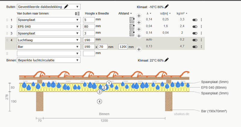

In telegramstijl: nieuw huis gekocht, wil het dak na-isoleren, goed bekijken om vochtproblemen te voorkomen. Bestaande situatie in Ubakus gezet en geschrokken van het resultaat. Hoewel het er zo al sinds 1989 op ligt en onder de pannen ziet het er schoon, droog en strak uit. Vraag is dus, hoe deze resultaten te duiden?
Ubakus.de
Zoals gezegd, bestaande situatie in Ubakus gezet om goed startpunt te hebben. Geschrokken van resultaat en dan met name m.b.t. condensatie in de isolatie zelf en de overschrijding met meer dan 100% van de toegestane 3% in houtachtige materialen (buitenste spaanplaat). Ik weet dat capillaire geleidbaarheid niet wordt meegenomen, en dat dit daarom een wellicht iets te pessimistisch beeld schetst. De praktijk wijst in elk geval uit dat het na bijna 40 jaar nog steeds goed is. Ik ben benieuwd of er binnen dit forum specialisten zijn die dit herkennen (of niet) en hoe gaat men hier in de praktijk mee om?
 Zie Ubakus link: link
En afbeeldingen:
Afbeeldingslocatie: https://tweakers.net/i/qkvpnZFXgQ_mYyJyxiBLjrvBnuQ=/800x/filters:strip_exif()/f/image/oA0mvJ14wPmokwN3YxFvnk5L.png?f=fotoalbum_large
Afbeeldingslocatie: https://tweakers.net/i/FZjYreHwacn8uw3vjIiezaoJvJo=/800x/filters:strip_exif()/f/image/Ekh4dFHVxC44LH4QXgYwGtON.png?f=fotoalbum_large
Uiteindelijk is het doel om tussen de gordingen te isoleren met een isovlas/steenwol al dan niet icm PIR, om binnen die 19cm een zo hoog mogelijke Rc waarde/faseverschuiving/geluidsisolatie te bereiken. Bij ons huidige huis hebben we het dak destijds van buiten geïsoleerd en morgen ervaren hoeveel verschil dit maakt qua comfort. Is voor dit nieuwe huis een no-brainer. Alleen nu dus beperkt tot van binnen isoleren.

waar schrik je van dan? dat vocht? dat verdampt daar toch gewoon?

Schrikken is wellicht een beetje gechargeerd inderdaad, het verdampt en aan de dakplaten onder de pannen is niets te zien. Maar juist daarom vraag ik me af in hoeverre een tool als Ubakus dan wellicht niet "te pessimistisch" rekent, of juist hoe dit te interpreteren.

twain4me
Ubakus rekent met klimaatdata op basis van gemiddelden. Als je zelf invult dat het buiten gedurende langere tijd -10°C is bij 80% RV, dan krijg je vanzelf een pessimistischer resultaat. In de gratis versie worden voor sommige parameters bovendien standaard klimaatgegevens gebruikt die vaak gebaseerd zijn op een Duitse referentielocatie, wat doorgaans ongunstiger is dan ons Nederlandse klimaat.
Wat volgens mij nog belangrijker is: je bent eigenlijk een essentieel plaatje vergeten, namelijk de droogtijd. In de bouwfysica is het doel niet om iedere vorm van condensatie volledig uit te sluiten. Een kleine hoeveelheid condens kan acceptabel zijn zolang die binnen een redelijke termijn weer kan drogen. Het echte risico ontstaat wanneer vocht langdurig aanwezig blijft en de droogtijd te lang wordt, waardoor schimmel, houtaantasting of rot kunnen ontstaan.
Daarnaast vermoed ik dat de spaanplaat binnen is afgewerkt met een melamine toplaag of dat er aan de achterzijde een folie aanwezig is. In dat geval is de constructie van binnen waarschijnlijk dampdichter dan in de simulatie is aangenomen. De werkelijke vochttransporten kunnen daardoor behoorlijk afwijken van wat het model laat zien.
TLDR: BS in = BS out ;)
