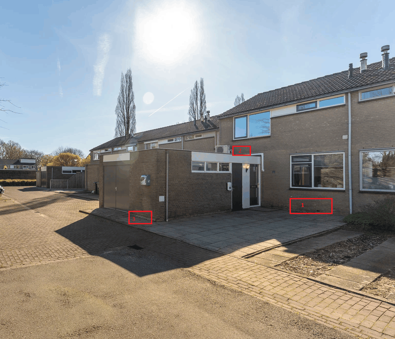

Mogelijk plaatsing locaties:
Als het om geluidsdruk gaat valt 80 % van de warmtepompen af bij tussenwoningen. Bij onze merken voldoen dan alleen de kleine Weheat Flint of de zeer stille grotere Vaillants. En dan nog alleen op specifieke plaatsen te bepalen door een uitvoerige berekening met rapportage
  • MotorBeast
  • Registratie: Maart 2017
  • Laatst online: 02-08 21:22
Mijn Vaillant Arotherm Plus 55/6 staat op het platte dak boven de voordeur. Megastil. NB: kijk ook naar je afgifte want alleen een 2 x T22 is niet ruim in een woonkamer. Ik heb beneden op 60m2 2x T33 en 2x T22 waarvan 1 T33 echt een joekel is. Mocht je budget hebben gelijk VV erin. Werkt uiteindelijk altijd zuiniger met een WP.
  • Speedy-Andre
Speedy-Andre
Sony ZL, XA, Nokia XR20
Ik zou plek 2 overwegen, waarschijnlijk de kortste weg naar cv leidingen en die zijn goed te isoleren. Het aanzicht is al minder fraai door de airco dus daar stoort het minder. Geluid in een straat hindert minder en de airco is kennelijk geen probleem. Het gasverbruik zou ik verder navragen, is dat bekend van voor dat de airco er was (en waar dient die voor)? Vv lijkt me leuk als er geld/tijd voor is maar dat haal ik niet uit dit verhaal. Ik heb een wp met radiatoren (paar T22) en dat werkt prima terwijl ik nog beter kan isoleren (glas). Panasonic J serie is voordelig omdat ie eruit gaat (R32), hier is hij behoorlijk stil en staat in de achtertuin. Hij is prima aan te sturen, eventueel zonder cloud als je een Esp32 (Heishamon) neemt.

De grote vraag is of ik veilig zonder geluidsoverlast voor mijn buren de buiten unit kan plaatsen.
Buiten unit van de airco suggereert van wel als ik hem er naast is. Hoe kijk jij hierna? Kan ik het wel vergeten met een Panasonic?
Stel dat ik die vervang voor een T33 in de woonkamer. Dan zou dat natuurlijk ideaal zijn en warmte afgifte misschien wel afdoende zijn?

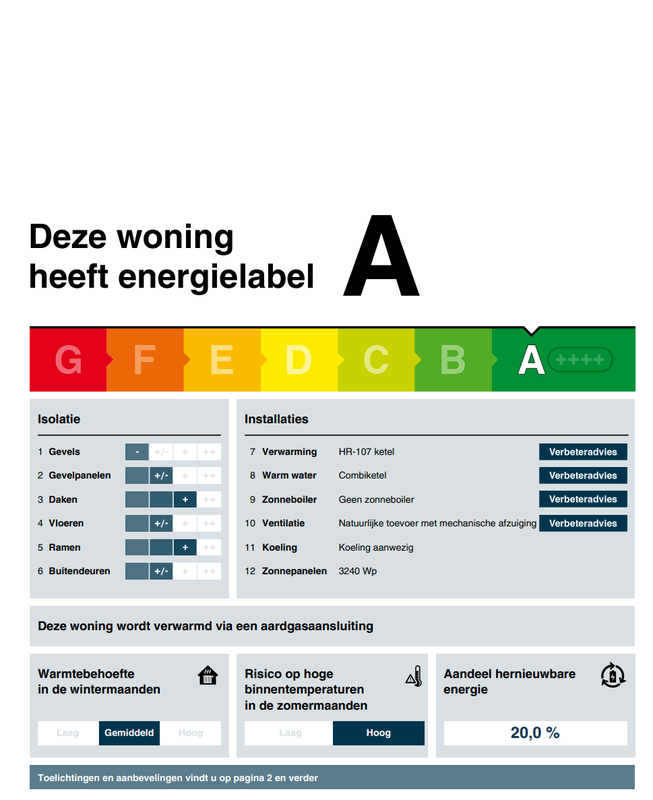

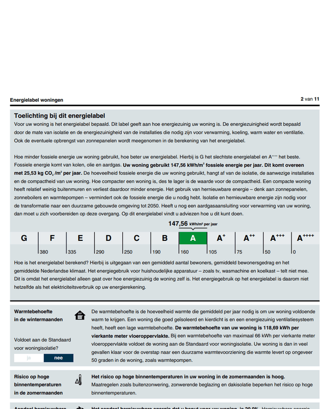

Voor de volledigheid nog even de eerste twee pagina's toegevoegd aan het energie label.
Wellicht dat we langs elkaar heen praten.
Dak is goed geïsoleerd (Rc 4,05), vloer is redelijk geïsoleerd. (Rc 1,48)
Gevel zou bij de bouw geïsoleerd zijn, maar heeft een bizar lage Rc waarde namelijk 0,43.
Als ik daar nog spouwmuur isolatie kan laten toevoegen hoop ik die waarde wel op te krikken.
Het halletje, net na de voordeur is niet geïsoleerd, zowel de vloer als het dak.
Zou dat misschien de reden zijn dat de warmtebehoefte berekening in het rapport zeer negatief beïnvloed?

Let op dat dit getal niets zegt over je verwarmingsvermogen. Dit is de verwachte energie die nodig is voor al het gebouwgebonden verbruik minus de opbrengst van de pv-panelen. Dat wil dus zeggen het verwachte verbruik van verwarming, warm tapwater, ventilatie, koeling etc. Wanneer je je PV-panelen uitbreidt naar het 5-voudige (je zit nu op 20% aandeel hernieuwbare energie) dan zou dit getal op 0 uitkomen (en label A++++) echter verandert er daarmee niets aan het vermogen wat je nodig hebt voor je warmtepomp.
M.a.w. ik zou een goede warmteverlies berekening (laten) maken en kijken waar je je isolatieschil nog kunt verbeteren.
Formeel voldoet de airco vrijwel zeker niet, op die afstand van erfgrens voldoet zelfs de stilste warmtepomp, Bosch 5800i 4OR, niet een er is geen airco die daar ook maar in de buurt van komt. Maar door de naar achter versprongen buren kan het heel goed zijn dat ze er geen overlast van ervaren.
Ernaast wordt het al snel makkelijker om te voldoen met een Vaillant 55/8.1. Maar het afgifte systeem van de woning klinkt nogal karig… denk dat investeren in vloerverwarming en bijbehorende vloerisolatie nodig kan zijn.

Volgens mij kom je met positie 1 ook nog terecht in de regels rondom R290, gezien die raamvleugel open kan zo te zien.
Ik zou persoonlijk kijken naar een positie rond nr 3, maar dan 90 graden gedraaid op je oprit.

@paQ de nieuwe Vaillants hebben een zeer kleine r290 footprint.
Ik weet even niet meer wat de afstanden omhoog waren. Met een 'koekoek' of een deur ernaast was het wel nog steeds een 'issue' toch?
  • Ronald
  • Laatst online: 16:36
Alleen de rechthoek direct onder de machine… ze hebben er blijkbaar een ventilator ingezet zodat er geen r290 kan ophopen 8)7 wat gelijk wel duidelijk maakt dat het een kolderregel is
Zo te zien is je dak nageïsoleerd is bijna zo goed als het kan zijn (isolatiestandaard is RC 6,3 uit mijn hoofd), vloeren zouden nog wat beter kunnen maar dat verdien je meestal niet terug. Gevel zit inderdaad je meeste winst. Je zou kunnen nakijken wat daar je opties zijn. Als er in het halletje helemaal geen isolatie zit zou je die optie nog kunnen bekijken. Heb je een kruipruimte en mangat onder de voordeurmat?
Wat ik wel bijzonder vind in het rapport is dat het risico op hoge temperaturen in de zomermaanden op 'hoog' staat, terwijl er wel koeling aanwezig is? Je hebt al een airco aan de foto's te zien?
Verder is je afgiftesysteem en je VENTILATIE eigenlijk net zo belangrijk. Een woning met een WTW systeem in de ventilatie ingebouwd pakt enorm veel winst qua warmte. Dit wordt vaak onderschat. Helaas is dat niet echt een optie bij een jaren 70 woning zonder dat je vrijwel het hele huis moet ombouwen. Decentrale WTW is ook lastig. Je zou wel voor CO2 gestuurde mechanisme afzuiging kunnen kiezen. Dan hang je bijvoorbeeld CO2 sensoren in woonkamer en slaapkamers en gaat je centrale afzuiging pas aan zodra er behoefte is (of als je gaat douchen/koken). Hiermee kan je in de winter ook je warmtevraag sterk verminderen.

paQ schreef op vrijdag 12 juni 2026 @ 09:40:
Positie 3 lijkt mij nogal gevoelig voor eventueel aanrijdgevaar? Je hoeft maar 1x een busje te hebben in zijn achteruit die even je warmtepomp over het hoofd ziet + R290 is dat geen leuke combinatie.

paQ
Santee schreef op vrijdag 12 juni 2026 @ 09:49:
Dat is ook niet wat ik schrijf :+
(maw, bijv naast de HWA)

paQ schreef op vrijdag 12 juni 2026 @ 09:50:
Ah oeps, ik moet stoppen met multitask. Ja rechts van de regenpijp dus. Lijkt mij ook een prima locatie

Tieske88 schreef op vrijdag 12 juni 2026 @ 07:25:
Dankjewel en goed dat je dit aangeeft en neem ik zeker mee.
Ik heb ook contact opgenomen met de persoon die de energie label heeft afgegeven, die gaf aan dat er geen meting is gedaan van de gevel maar een standaard waarde is gepakt op basis van het jaartal van de bouw. Het kan dus heel goed zijn dat de isolatie waarde hoger of lager uitvalt.
Ik denk dat het verstandig is om wel een warmteverliesberekening te maken of laten maken, en te onderzoeken wat er nou in de gevel zit en of dat verbeterd kan en moet worden.

Ronald schreef op vrijdag 12 juni 2026 @ 09:39:

@Martin7182, @White_Collar In het energielabelrapport staat 118,69 kWh/m² per jaar als "warmtebehoefte", niet 118,69 W/m² als "vermogen" per ??. - Wanneer is het energielabel afgegeven?
Als je rekent 119 kWh/m² per jaar x 97 m² = 11,5 MWh/jaar
kom je met een gasketel op minimaal 1300 m³ per jaar (@ 92% rendement).
Een heel grove indicatie of de aanwezige warmteafgifte toereikend is: "gasweg.nl"
