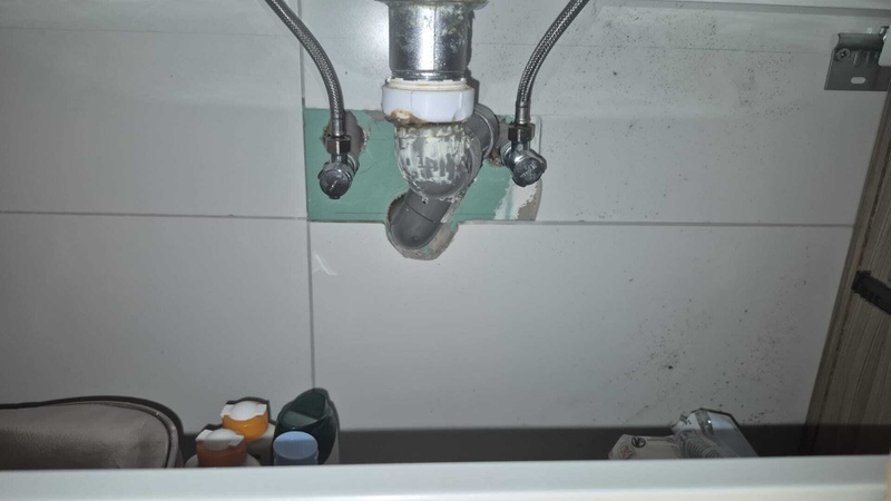

Beste tweakers.
Dit was de situatie vanochtend, dat het begon te lekken bij de afvoer. Je ziet het druppeltje nog net aan de onderkant. Dit kwam omdat het water bij het witte draaiding niet meer waterdicht was en begon te lekken vanaf de bovenkant.

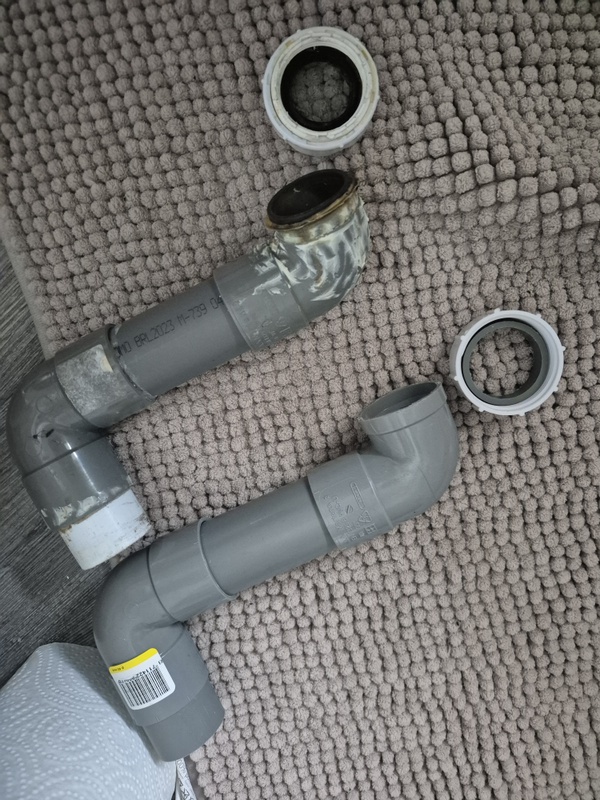

Ik vond het er sowieso niet heel geweldig uitzien, dus ik dacht alles maar even te vervangen. Dacht dat dat niet zo moeilijk zou zijn. Ik heb dat oude stuk proberen na te maken, zoals in de foto hieronder
Afbeeldingslocatie: https://tweakers.net/i/KODwBpyEv3v47tZxGhxCs_CUc1M=/x800/filters:strip_icc():strip_exif()/f/image/kfEoOyYeuJ3obZpyLow5jk4P.jpg?f=fotoalbum_large

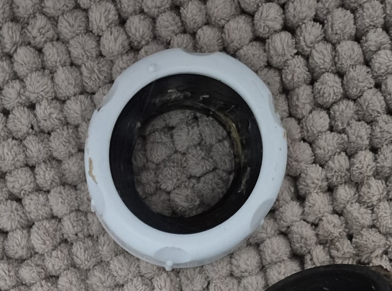

Dat ging allemaal wel goed, maar hoe knoop ik dat ding nu waterdicht vast aan de afvoer? Dit was het oude witte ding
Afbeeldingslocatie: https://tweakers.net/i/cQCIZmbKbySyMjgIM8PjBUMOyxQ=/800x/filters:strip_icc():strip_exif()/f/image/flcxVV5VnNeJXMyVyyr7cL4E.jpg?f=fotoalbum_large
Afbeeldingslocatie: https://tweakers.net/i/jmJhywaak9IRlTMKSAAuUY_6Mpg=/800x/filters:strip_icc():strip_exif()/f/image/GVWmtOCPv7Vh8zjE5JrxNz5q.jpg?f=fotoalbum_large
Nu lijkt het dat in de vorige situatie het vooral namelijk allemaal aan elkaar was vast gelijmd, want ik krijg het er nu ook niet meer fatsoenlijk op?
Maar hoe kan je zoiets nu goed eraan vast krijgen? Heb nu deze situatie

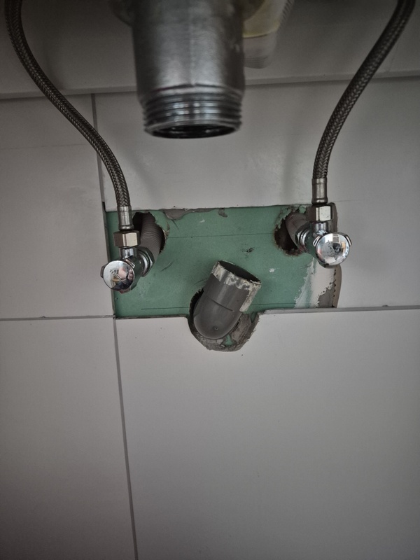

Dat klinkt inderdaad als een goeie oplossing. Maar is het een probleem dat het niet recht uit de muur komt
Afbeeldingslocatie: https://tweakers.net/i/f2BiZLHRN5hXZQignbMiPk0epnI=/x800/filters:strip_icc():strip_exif()/f/image/2KAzz6GLEKxgUQVl8uVNMG5U.jpg?f=fotoalbum_large
Krijg je er dan nog een sifon onder? Ik kan dat stuk niet draaien, dus lijkt erop dat dat vast zit gelijmd.

Mooraalkikker schreef op donderdag 11 juni 2026 @ 18:25:
Lijm Daar een mof.spie bochtje in, dan komt hij opeens wel recht uit de muur en kan je een normaal sifon monteren
