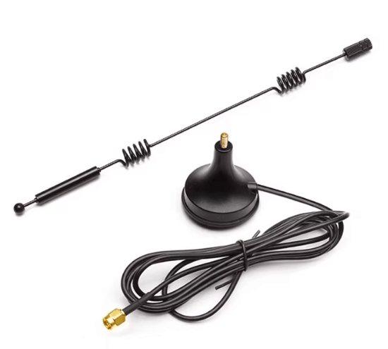

Cheapass buiten antenne voor 5Ghz (ja 2.4Ghz zit intern)
  • Steven Klink
  • Registratie: April 2026
  • Laatst online: 20-09 23:04
Weet iemand of een antenne buiten voor 5Ghz gaat helpen als ik dit goedkope ding ervoor gebruik ?
2.4Ghz was mijn voorkeur maar ik heb geen zin om te solderen en 5Ghz is wat tevens minder overlap.
Afbeeldingslocatie: https://tweakers.net/i/W_XXQ2iURHVeyvEXyXn3fPBFvIQ=/fit-in/4000x4000/filters:no_upscale():strip_exif()/f/image/8VdU6D9mlZ4DHF8DlrVpceOq.png?f=user_large

Gaat helpen waarmee? Wat is het probleem dat je ermee probeert op te lossen?
Ik heb ook enige moeite om te ontdekken hoe deze antenne heb je een link naar specs ervan? geacht wordt te werken. 5GHz heeft een golflengte van ongeveer 5.5cm, de ideale dipoolantenne is dus ~2.75cm lang. Ik kan geen andere antennevorm hierin ontdekken, dus ik vermoed dat die staaf aan linkerkant een 2.75cm lange dipool is die verder aan een staaf verbonden is die niets anders doet dan het signaal geleiden dempen.
Als het een dipool is, is het een ~2dBi omnidirectionele antenne. Die zendt uit in een donutvorm met meeste signaal haaks op de lange as van de antenne en minste signaal recht in het verlengde ervan. Hou daar rekening mee bij plaatsing. Je wilt buiten meestal ervoor zorgen dat de dipool dus vertikaal staat voor maximale horizontale bereik.

Nee hoor niet echt, je verlies in je kabels is al zo hoog dat de extra gain al volledig tenietgedaan wordt. Ik zou er geen tijd aan besteden.
Een kleine hint kun je vinden in het feit dat externe antennes in professionele toepassingen allen als onderstaand toegepast worden :
  • Hogere gain en dus richt antennes
  • Mooier, het AP is uitzicht en allleen de antenne is in zicht
  • Omgevingsscheiding, het AP is niet geschikt of niet gewenst voor de omgeving waar wifi nodig is en wordt buiten deze omgeving geplaatst. (outdoor antenne / indoor AP voor bijvoorbeeld omgevinscondities) (of bijvoorbeeld indoor antenne / indoor ap waarbij de netwerk integriteit beter beschermd kan worden door de actieve apparatuur af the schermen)

Ik was er inderdaad al bang voor dat ik richtantennes zou moeten gebruiken; dat verlies op die kabel verbaast me niets en voelt ook niet goed om te verlengen.
Eigenlijk zijn we gewoon doomed met homerouters... we moeten teveel van dat spul hebben om het vrijelijk te kunnen gebruiken.

Dan toch maar upgraden naar pro of semi pro spul, daar in heb je veel meer keuze en mogelijkheden :-)

Waarom zouden hun antennes met kabels wel werken ?
Iedereen gaat best wel "lijp" op die TP-link Deco serie; leuk een mesh met een buitenunit. Maar ik wil gewoon een antenne aan mijn router :P

...en dat is waarom consumentenspul dat juist niet biedt - zo 'gewoon' is dat niet :o
Tot en met WiFi-g (WiFi-3, uit 2003) kon je nog makkelijk zeggen "doe maar een antenne", maar vanaf WiFi-n (WiFi-4 in 2009) werkt WiFi met MIMO. Dat wil zeggen dat het met meerdere antennes naast elkaar werkt om gevoeligheid en bandbreedte te vergroten en zelfs zendrichting te bepalen, allemaal door te spelen met faseverschil van signalen tussen de antennes. Het is daarvoor noodzakelijk dat de antennes dichtbij elkaar op heel specifieke afstand tot elkaar staan. Als je een AP hebt met twee antennes en je trekt eentje naar een andere ruimte zul je best-case al die verbeteringen vanaf WiFi-4 verliezen en worst-case weet de driver er niet mee om te gaan en zal het nog slechter werken dan een WiFi-3 geval. Die twee antennes zijn staan niet voor de sier naast elkaar. Vergelijk het met je ogen: je hebt er twee naast elkaar. Dat stelt je in staat diepte te zien. Kijk je niet dezelfde kant op met beide dan kijk je scheel en werkt je gezichtsvermogen niet goed.
Wil je dus met antennes op andere locatie werken, dan moet je niet een losse antenne verplaatsen maar de hele antenne array op andere plek neerzetten. Doe je iets anders dan help je je stabiliteit en prestaties om zeep. Daarom dat consumentenspul in de regel alleen interne antennes heeft: de kans dat je als onwetende gebruiker de boel verslechtert is vele malen groter dan dat je er voordeel aan hebt. Wat jij hier lijkt te willen doen is daar een goed voorbeeld van.
Hoe dan wel antennes op andere plek zetten? Koop dan niet een losse antenne maar een array van twee (of meer) die je beide op gewenste locatie aansluit. Dat kun je zo cheap-ass doen als je wilt, in Pricewatch vanaf uitvoering: Delock WLAN Twin Antenna 2 x MHF IV 802.11 ac/a/h/b/g/n 5 dBi 150 mm, maar op Ali geheid goedkoper te vinden.

Vrij simpele rekenwerk: WiFi zendt met zo'n 200mW (23dBm) uit. Over open veld trek je met low-gain omni antennes zo'n 300m. Dus 200m is werkelijk niets bijzonders. Als je die afstand niet haalt ligt dat aan obstakels. Zoals je muren en dubbelglas. En straks helemaal met HR++. Daarom durf ik wel te voorspellen dat die Deco een outdoor-unit is die ergens buiten hangt.
Overigens een ander verschil met outdoor vs indoor WiFi om rekening mee te houden: binnen reflecteren muren het signaal, waardoor je overal wel iets van dekking hebt, ook al heb je geen line-of-sight. Buiten heb je geen muren, dus in de schaduw van obstakels heb je simpelweg geen dekking. Je moet dus echt vrij zicht hebben tussen AP en client. Sterker nog, als de afstand wat groter wordt moet je ook rekening houden met fresnel zone.
