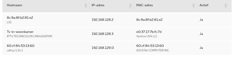

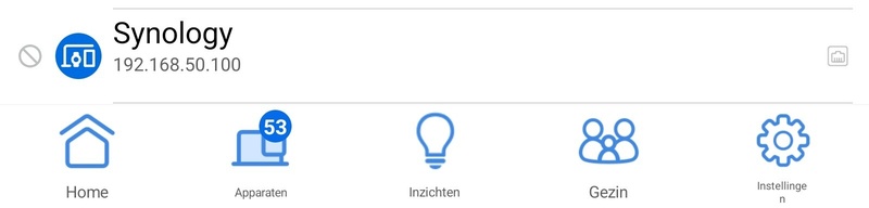

Dit is wat ik via my proximus zie
Proximus geef 192.168.129.x en de asus geeft 192.168.50.x, daarom dat de tv rechtstreeks op de modem staat, via asus werkt hij niet. Al die subnetten maken het niet eenvoudiger maar ik heb het niet zelf bedacht
Maar met dmz werkt de portforwarding dus bedankt voor het meedenken, nu hopen dat de rest lukt _/-\o_
