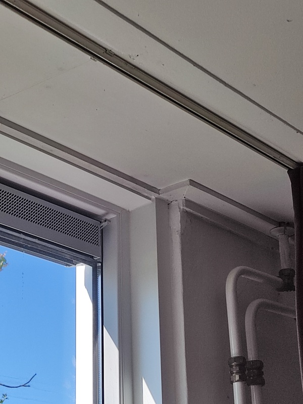

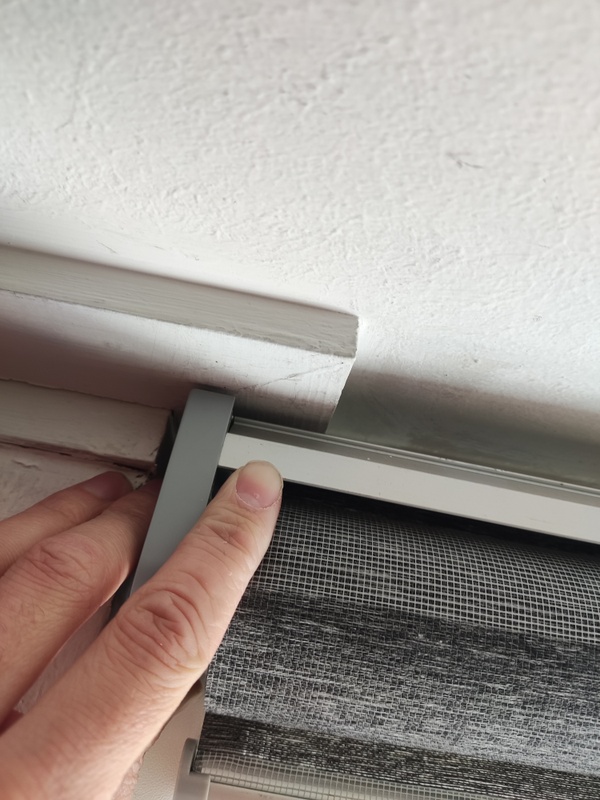

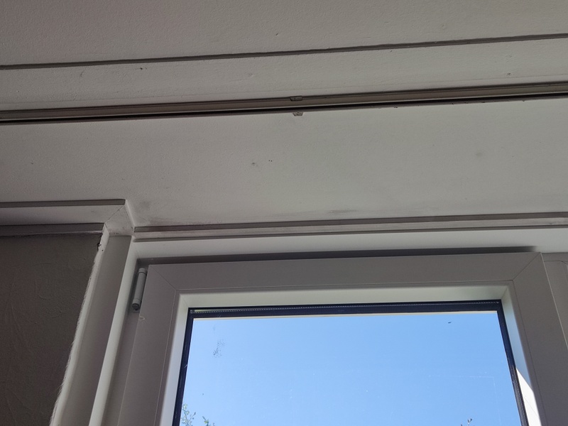

Beste allen,
Bij schoonmoeders is er een renovatie geweest en zijn er kunstof kozijnen geplaatst. Hierdoor passen de rolgordijnen niet meer in de nieuwe kozijnen. Ik wil het graag alsnog bevestigen, maar schoonmoeders is bang dat de constructie naar beneden valt. Ik wil dit graag even met anderen bespreken.
Het idee dat ik heb is om de rolgordijnen voor het kunstof kozijn te plaatsen, want hier hangt een hardhouten plaat (had een schroef hieruit gehaald en volgens mij is dit hardhout). Als ik erop klopt klinkt het vrij hol, misschien iets minder hol dan een gipsen plaat. Er zijn vier ophangbeugels met in totaal 8 schroeven die schacht ribben hebben. Ik weet niet precies hoe dik deze hardhouten plaat is. Verder hangt ook een gordijn aan deze plaat.
Het tweede probleem dat moet worden opgelost is dat het rolgordijn niet meer tussen het kozijn past, dus zal er een stuk van de sierplint aan het plafond moeten worden afgehaald, of er moet een sierplint bij. Zodat er geen ruimte is tussen het rolgordijn en het plafond, zodat de ophangbeugels passen. Ik had het idee om een stuk sierplint met een multitool eraf te zagen en wat bij te verven. Goed idee?
Ik las dat hardhout schroeven 10-50 kg per schroef houden. Ik schat de rolgordijnen rond de 11-15 kg, maar er komt ook belasting door gebruik. En de plaat zelf moet het ook kunnen houden.
Doordat ik niet precies weet of het hardhout is, hoe dik de plaat is en hoeveel belasting er uiteindelijk komt, vraag ik mij af wat jullie advies is hierin?
Afbeeldingslocatie: https://tweakers.net/i/o6YhRz_ZkmekD2qgsY_-Sh_680U=/x800/filters:strip_icc():strip_exif()/f/image/dS45miMkDzbuYfeIl3Hp3LQW.jpg?f=fotoalbum_large
Afbeeldingslocatie: https://tweakers.net/i/tDzGK4RKib-W_-uryvjWe4SvKZw=/800x/filters:strip_icc():strip_exif()/f/image/JNM0X7oifuWEyPFl4BuwbmXy.jpg?f=fotoalbum_large
Afbeeldingslocatie: https://tweakers.net/i/s0vHnuYw3VqyCe7grHgyUbxOIWA=/x800/filters:strip_icc():strip_exif()/f/image/37z6b2L663Ml950QIdAuke23.jpg?f=fotoalbum_large

en als jij het al niet weet terwijl je er met je neus bovenop staat, hoe moet iemand hier dan antwoord hebben, een bouwkundige kristallen bol?
heb je een foto van een afstandje, met het gehele kozijn en plafond erboven erop?

Draai er een aantal schroeven in en hang aan elke schroef 20 kg. Komt de boel niet naar beneden dan zit je goed
  • franssie
  • Laatst online: 02:44
franssie
Save the albatross
Ik zou niet direct in het hout schroeven maar - aangezien het hol klinkt - deze gebruiken
https://www.wovar.nl/fischer-hollewandpluggen-12x60mm/
Dat zou moeten houden.

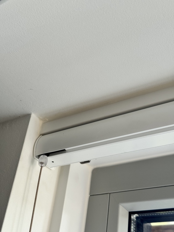

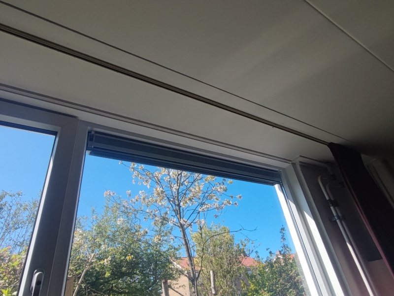

Bedankt voor de reactie en ik snap dan het lastig is om in te schatten met de gegevens die je nu hebt. Misschien advies hoe ik erachter kan komen hoe ik wel de dikte van de plank kan meten? Of hoe ik weet of het hardhout is? Zal wel een manier zijn om erachter te komen om te meten of dit het houdt?
Ik zie dat iemand anders aanraadde om er een gewicht aan te hangen en kijken dit het houdt.
Dit zijn de enige foto's nog die ik heb hiervan.
Afbeeldingslocatie: https://tweakers.net/i/saOLaQThHbXHY89Sg7FMi_6RFVc=/x800/filters:strip_icc():strip_exif()/f/image/0GTHyMYaBvGWdfKINL5TMTOi.jpg?f=fotoalbum_large
Afbeeldingslocatie: https://tweakers.net/i/kyvgu-UX_RNQVR9nu2NkmDkDOhU=/800x/filters:strip_icc():strip_exif()/f/image/N6uRFSfKqC7eRp5YDkGWrnwg.jpg?f=fotoalbum_large

Wat vinden jullie verder van het idee om een stuk vrij te maken van de sierplint met de multitool, zodat het rolgordijn past? Of zijn er betere oplossingen?
  • franssie
franssie
Save the albatross
Beer09 schreef op woensdag 10 juni 2026 @ 16:06:
Bedankt voor de tip. Dit zit er wel steviger uit dan alleen het gebruik van schroeven.
Je ontkomt er dan niet aan er een boor in te zetten, weet je wel gelijk hoe dik het is. Sowieso een goed idee denk ik om een gaatje te boren om te weten wat het nu is, komt toch een gordijn onder dus afwerking is minder van belang.
Beer09 schreef op woensdag 10 juni 2026 @ 16:10:
Ik zou eerder een houten latje daar plaatsen met dezelfde dikte o op te vullen, makkelijker. Of vind je dan dat het gordijn te laag komt?
[ Voor 31% gewijzigd door franssie op 10-06-2026 16:15 ]

  • Boeryepes
  • Registratie: Januari 2016
Hier een hdf plint met hightack vastgezet. Daarop een zware plisse cassette aan 4 beugels met elk 2 schroeven in de plint vastgezet met nog een dotje hightack. Lengte ca 2,2m
in andere kozijnen zelfde maar dan veel lichtere rolgordijnen en die gaan nergens naar toe.
Afbeeldingslocatie: https://tweakers.net/i/DBo0o1E2s1aonqfPwONw2hmK3v0=/x800/filters:strip_icc():strip_exif()/f/image/iG0FQeBndfXXsMnJ5DpwM4Vi.jpg?f=fotoalbum_large
