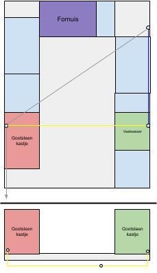

Op onderstaande tekening heb ik geprobeerd de verdere situatie te schetsen:
Afbeeldingslocatie: https://tweakers.net/i/HFpkmTrmGRbN8NSwtDFfUwHqMOk=/fit-in/4920x3264/filters:max_bytes(3145728):no_upscale():strip_icc():strip_exif()/f/image/mIsuQFKZyX6wNfM0afd4NGpF.jpg?f=user_large
Ik zie een aantal opties voor de afvoer.
Optie 1, Geel:
In zowel het gootsteenkastje als bij de opstelplaats van de vaatwasser boor ik een (relatief) klein gaat waar de afvoerslang van de vaatwasser doorheen kan naar de kruipruimte. vervolgens kan ik de vaatwasser met een verlengstuk (Bijvoorbeeld: Fixem Wasmachine slang verlengen - Vaatwasser afvoerslang - 2.5M | bol) aansluiten op de sifon in het gootsteenkastje.
Voorzien jullie problemen met deze methode? Hydraulisch gezien heeft de vaatwasser niet (veel) meer moeite met het wegpompen van het water aangezien de uitstroomhoogte gelijk blijft ten opzichte van een reguliere situatie. De slang zal wel iets meer weerstand bieden door de toegenomen lengte.
Ik maak mij vooral zorgen over het eventueel bezinken van zooi in de slang. Dit gebeurt bij mijn weten niet zomaar (iig heb ik het bij een normale slanglengte nog nooit meegemaakt) maar als het zou gebeuren moet je dus in de kruipruimte zijn om het te fixen.
Ben benieuwd naar jullie gedachten bij deze oplossing.
Optie 2, Blauw, grijs:
Ik kan in dode hoek van de keuken een nieuwe afvoer realiseren door de zijwand van 1 van de ladekasten te slopen. Daarna kan ik een 40mm gat maken en een sifon met vaatwasseraansluiting en beluchter (in plaats van spoelbak) plaatsen. Die kan ik dan ondergronds aansluiten op de bestaande afvoer. Rekening houden met afschot.
Dit is eventueel VEEL meer werk dan optie 1. Ik verwacht dat er alsnog een verlengslang gebruikt zal moeten worden maar het blijft wel allemaal bovengronds (maar niet geheel eenvoudig bereikbaar als de lades er weer in zitten).
Optie 3:
Met een superlange afvoerslang achter het fornuis langs tot in het gootsteenkastje.
Deze route is te lang voor de pomp van de vaatwasser (volgens specs in boekje max 4m). En de slang komt dan in het zicht aangezien het fornuis op poten staat.
Dit is dus helaas geen optie.
Ik ben benieuwd naar jullie meningen en suggesties voor optie 4...

Dat is dus optie 2. Helaas is er achter de vaatwasser geen ruimte voor een sifon (afvoerhoogte moet minimaal 23cm boven de onderkant van de aatwasser zijn. Dus dan moet in die dode hoek.

Heb ik ook aan zitten denken maar ik kon geen onderbouwde reden bedenken waarom de route via de kruipruimte hier meer risico op geeft.

Ah, blijkbaar niet vermeld in de topicstart: alles kastjes, met uitzondering van het gootsteenkastje, zijn lades kasten met nagenoeg geen ruimte achter de lade.

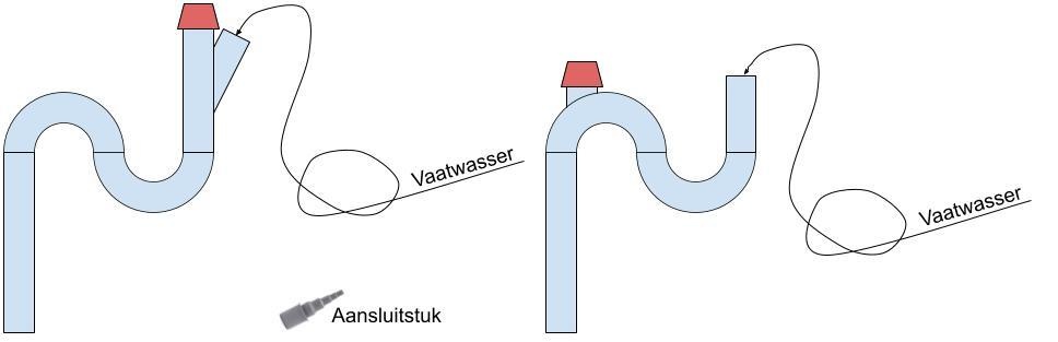

sifon/zwanenhals wil je boven de grond,
zeg rioolbuis =100mm ---> vertakking 50mm tot keuken, vandaar 50 --->40mm zwanenhals waarin je de 20mm vaatwas slang doet, deze wijze is volgens mij (verplicht van nen-normen ?) en je krijgt geen blokkades door luchtbellen oid

P. Rullenmand schreef op vrijdag 12 juni 2026 @ 08:54:
De enige juiste manier is om de afvoer in de kast links van de vaatwasser te maken. Als daar binnenlades in zitten, deze vervangen voor ondiepere lades of legplank er in maken. Als dat een apothekerskast is, dan de eerstvolgende kast aan de linkerkant. Daar hetzelfde verhaal; lades vervangen voor ondiepere lades als daar niet voldoende ruimte is. Verlengslang is dan nog niet nodig ws.
Ik zal nog eens kijken hoeveel ruimte er achter de lade is bij de tweede kast naar links. Goede tip.
Offtopic; je bent wel kundig als ik zie hoe netjes je de kastwanden hebt verwijderd met je multitool. De wijze waarop je het stopcontact hebt gemaakt doet me wel twijfelen aan kennis over veiligheid en blijft toch wel steken op het eerdere doe het zelf niveau. Gewoon een losse kabel met een niet passend metalen beugeltje aan de muur schroeven + laatste stukje tot contactdoos lijkt wel kaal draad... Tevens is de locatie niet juist. Op de vloer (water/lekkage?) en achter de vaatwasser, dus niet bereikbaar igv nood/sluiting. Deze hoort ook hoger te zitten en in een naastgelegen kast.
Misschien ben ik ook wel een zeiklul aangezien ik 20+ jaar een keukenzaak heb gehad. Maar als je zoiets doet, doe het dan goed aub om problemen later te voorkomen. En dat doe je dan wel heel goed, door anderen om raad te vragen. 👍
P.S. ik kijk nog eens goed naar de foto, maar linksonder zie ik nog een waterleiding? Dan gaat de vaatwasser daar toch niet passen? Of ga je die nog verleggen?
Bedankt voor je compliment met betrekking tot de multitool-skills. Wel jammer dat je aanneemt dat ik dat stopcontact daar geplaatst heb ;) deze is geplaatst door iemand met een keukenzaak... >:)
Dit stopcontact was voor de oven maar ga ik, minstens, opnieuw afmonteren aangezien ik het stopcontact uit de muur trok toen ik de stekker van de oven er uit probeerde te trekken.
De leiding linksonder is de warmwaterleiding vanaf zolder. Die gaat hier het vroegere kruipluik in richting het gootsteenkastje. Die zal ik nog moeten verplaatsen aangezien die in de weg van de vaatwasser zit.

Afbeeldingslocatie: https://tweakers.net/i/2nLwqkPMebuACggKbU66d2SSHcs=/fit-in/4920x3264/filters:max_bytes(3145728):no_upscale():strip_icc():strip_exif()/f/image/gBNzqTwblELGVIeRt6vDBnwz.jpg?f=user_large
Ik had zelf het plan om een beluchting in plaats van de spoelbak te plaatsen (linker afbeelding) maar zag dat er ook sifons met eigen beluchting zijn (rechter afbeelding). Is er iemand die kan onderbouwen waarom het een beter is dan het ander (of waarom er uberhaupt geen beluchting nodig zou zijn eventueel). In alle gevallen ben ik van plan om de vaatwasser aan te sluiten met een verloop zoals deze: https://pvcvoordeel.nl/airfit-verloop-slangtule/
Ik ben weer benieuwd naar jullie reacties!
  • BlueKeenan
Als de ontspanning van je woning in orde is hoef je in principe geen beluchter / ontluchter te plaatsen op een toestelleiding.
Dus heb je op je standleiding een dakdoorvoer ergens is dit allemaal niet nodig.
Ik zie ook dat je de slang van de vaatwasser in een knoop hebt getekend, als je een sifon toegepast hebt hoef je dit niet meer te doen. En de slang kun je gewoon los in de afvoer hangen, eventueel kun je een klein gaatje boren in de bovenzijde van de afvoer en zet je de vaatwasser slang vast met een tyrap.
