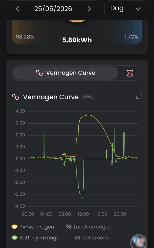

Grafiek van accuvermogen + opwek zonnepanelen op 1-fase (verwacht gedrag):

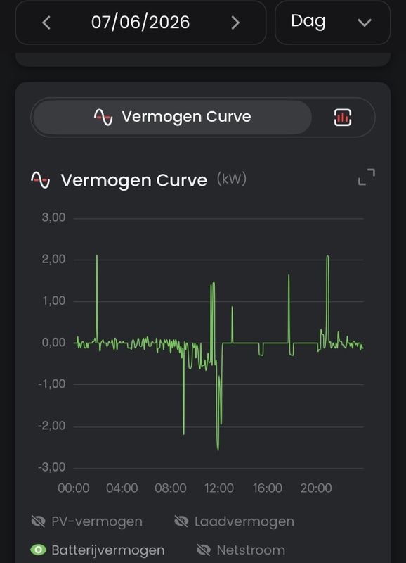

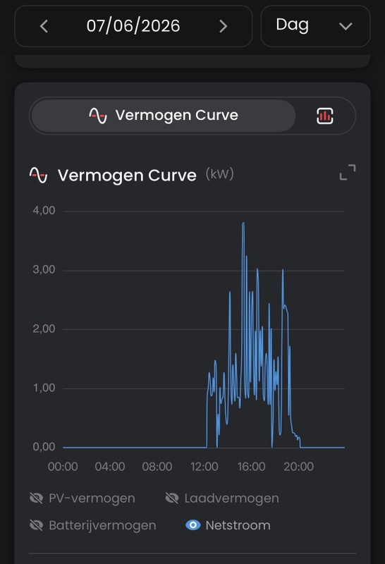

Grafiek van afgelopen zondag, netstroom lijkt nul, echter zie je dat de accu nu ook een negatief vermogen geeft (=opladen) midden in de nacht:
